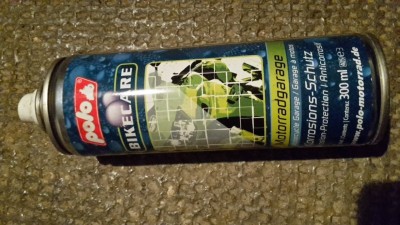

Abdeckplane über ein noch nasses Moped zu ziehn ist tödlich, hatten wir schon mal
in einem Fred Frank. Da hilft auch eine richtig gute mit Innenfutter und toller Belüftung nix.
Korrosionsschutz mit Wachsspray dürfte klar sein, beim Wert einer
Super Cub lohnt sich sicher ein qualitativ hochwertiges Produkt.
Viel davon hilft natürlich besser als wenig.
Nach jeder Salzdusche sofort das Moped mit kaltem, niemals warmem Wasser
aus der 10 Liter Gießkanne abduschen ist natürlich Pflicht, der heiße Hochdruckstrahler
für die beheizten Dosen ist Gift für das Wachs / das Schutzmittel der Wahl...
Negativbeispiel: Cub ohne Korrosionschutz bekommt nach jeder Fahrt eine
Billig-Abdeckplane übergezogen, dann wird alle 3 Wochen die Salzkruste
mit dem Hochdruckstrahler in die Lager und Ritzen gepresst.
AIDS soll öfters vorkommen.
Wie war der berühmte Spruch von motorang oder Thrifter 8-)
Russ und Salz, dann zerfallts...
Rein gar nix machen wäre also deutlich cleverer gewesen.
Wird interessant wie sich die erste Super "Winter" Cub im Frühjahr nach der Grundreinigung
also dem entfernen des Wachs / Ganzkörperkondom präsentiert,
wo welche Schäden entstanden sind...

Bei einer geschätzten Nutzungsdauer von 6 Jahren und einer Gesamtfahrleistung von 120000 km stehen dem Stellplatz konservativ berechnete Mehrkosten von € 1440 gegenüber (20€ x 72 Monate). Dies entspricht ca. einem Drittel des Fahrzeugwertes. Ich werde mich sooft wie möglich der täglichen Kurz Pflege der C125 widmen, kenne aber auch Biker Kollegen, welche durch das NICHT PUTZEN eine dicke Dreckschicht unterm Bike angesammelt haben (als Winterfahrzeug) und trotz Salz bereits Laufleistungen von 200000 mit einer BMW GS erreicht haben. Dem Wachsspray werde ich mich annehmen.
Werde berichten.
Gruss Frank
Beiträge: 8783
Eine Dreckschicht schützt überhaupt nichts!
Die konserviert den ganzen Gammel, der darunter wunderbare Lebensbedingungen findet (Feuchtigkeit, Rost, Korrosion).
Wenn Du also dein Moped nicht mehr putzen willst, unbedingt das saubere Moped einwachsen, einfetten oder sonstwie konservieren.
viewtopic.php?f=62&t=6884
Dann macht der Dreck und die Feuchtigkeit fast nicht mehr aus.
Bernd hat geschrieben: ↑
Sa 1. Dez 2018, 18:09
Hallo
Danke das mache ich jetzt. In Kirchhellen gibt es eine Motorrad Wasch Anlage. Dann benötige ich noch den Namen des Wachssprays. Bin für jeden Tip dankbar.
Gruss Frank (Vielfahrer aus Duisburg ohne Winter)
Beiträge: 8783
Das Zeug ist gut. Und haftet super. Man bekommt es schier nicht mehr weg.
Deshalb habe ich mich für Melkfett entschieden, wie im Link vorher.
Außerdem kann man Melkfett gezielter als ein Spray aufbringen.
Ich habe sehr gute Erfahrungen mit Produkten von Fluid Film gemacht. An Autos verarbeite ich das Kanisterweise.
http://fluidfilm.de/
Gesperrt
