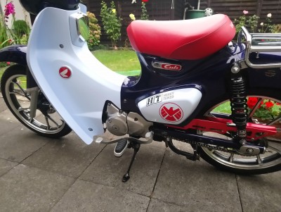

Ohne Seitenständer wäre so ein Foto kaum möglich :)
Beiträge: 5683
Alter: 103
Hey, Du machst schöne Fotos. :prost2: Mehr davon !
Wo aber ist bei obigem Foto der Seitenständer zu seh'n ?

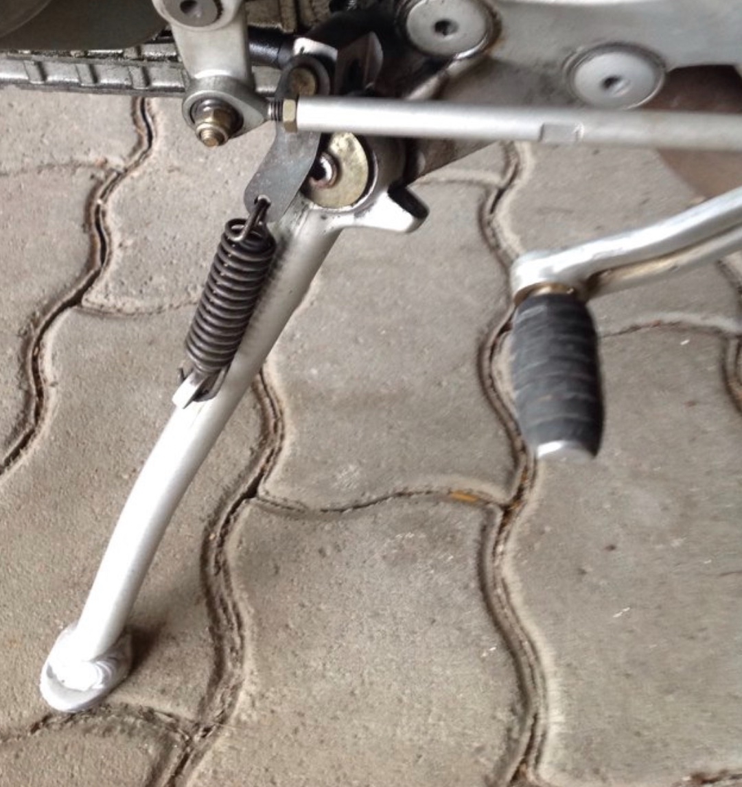

Erste Supercub mit Seitenständer (nur für sportliche Zwecke!) in Duisburg Downtown!
Wichtig: Erst die Gummis zusammenbauen und danach diese mit Gleitgel oder Spülmittel auf das Gestänge treiben...
