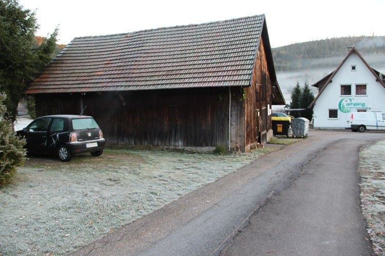

der von Mittwoch auf Donnerstag bei Minus 4 °C auf dem Campingplatz in Herrenwies im Arosa übernachtet hat
Die Arosa wurde mit einem Brett von 1,85m x 0,6m im Beifahrerbereich versehen um ausgestreckt liegend schlafen zu können. Die Nach war ein Versuch um im nächsten Jahr auf dem Camino Frances bequem bestehen zu können.
Zuletzt geändert von Karl Retter am Do 15. Nov 2018, 23:35, insgesamt 1-mal geändert.

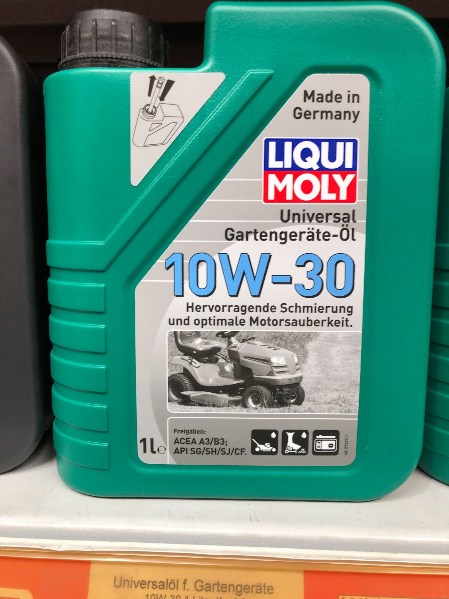

Re: Motoröl Super Cub
Nachdem im nächstgelegenen Ölverkaufsgeschäft nur eine einzige Sorte der im Handbuch geforderten Qualität entsprach, werde ich nun in die Kreisstadt in den Motorradladen fahren. Wenn die Diva diesen Aufdruck gesehen hätte, wäre sie mir sofort vor Entsetzen von der Hebebühne gesprungen.
Bei Tante Louise habe ich vor Ort ein Vierliter-Gebinde der Hausmarke erstanden. Ist gerade im Angebot, fünf Euro/Liter.
Beitrag von Zweiradfreund »
Torsten hat geschrieben: ↑
Mi 6. Mär 2019, 14:01
Da liest man immer wieder, wie präzise und akribisch Öle in jahrelanger Entwicklung auf den ganz spezifischen Einsatzzweck optimiert werden. Und dann das. Universal Gartengeräteöl. :ugeek: Ob Rosenschere, Güllepumpe, Rasentraktor oder Kettensäge ist egal, Hauptsache das Öl wird im Garten eingesetzt. Soso.
Das erinnert mich an die Ablage im Bad. Da hat die Dame des Hauses je eine Creme für die Augenlider, den Hals, die Lippen... Ich habe auch eine Creme. Nivea. Aber ich achte selbstverständlich auf den Einsatzzweck :!: Nivea-Men. ;)
Gut, dass wir uns nicht von Werbung beeinflussen lassen!
Weiterölen!

Zur Not kippe ich es in den Rasentraktor, obwohl nix von Universal-Gartengeräteöl drauf steht.
