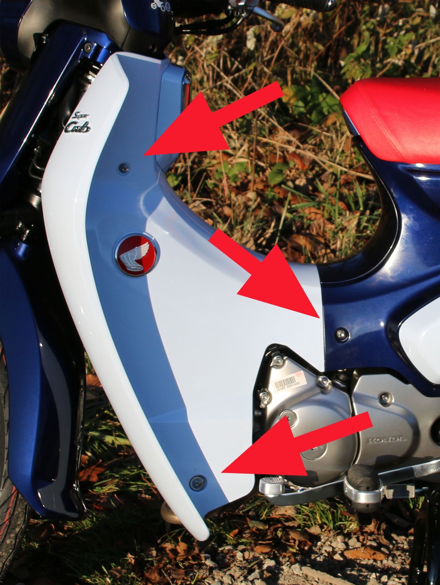

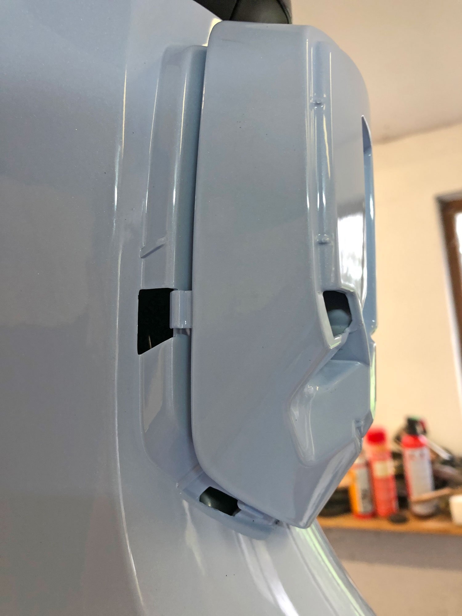

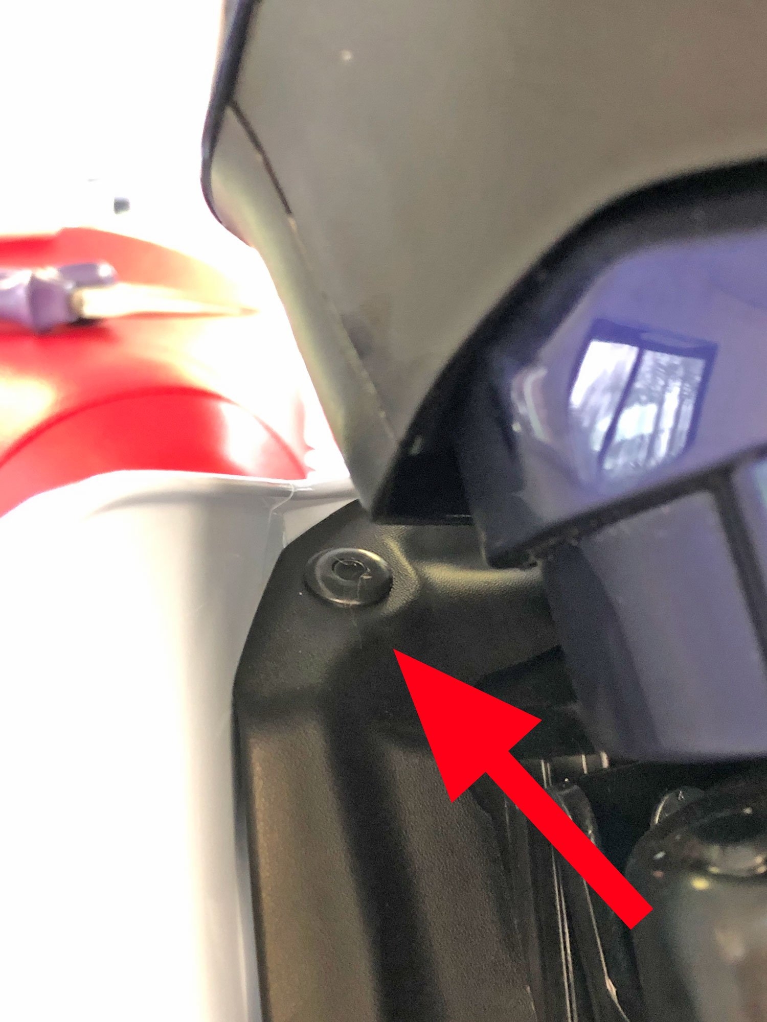

1. Auf jeder Seite die drei seitlichen Inbusschrauben entfernen
2. Die Kunststoffnieten rechts und links und rechts des Lenkkopfs / Innenseite der Verkleidung entfernen. Dazu Stift der Niete nach innen drücken und anschließend entfernen.

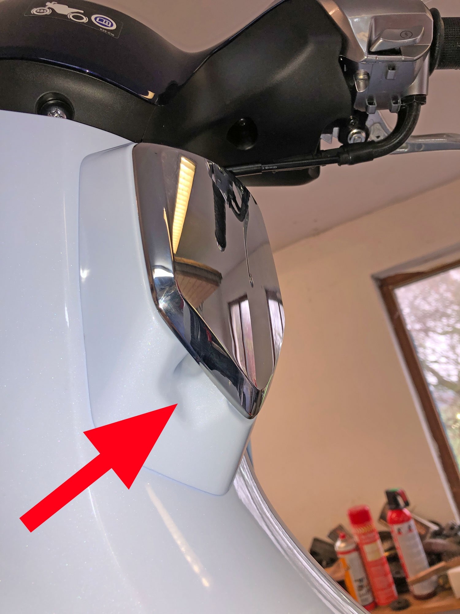

3. Verchromten Deckel entfernen, dazu Kreuzschlitzschraube in der unteren Aussparung lösen. Der Deckel ist mittig eingeclipst.
4. Darunterliegende Abdeckung lösen (mittige Kreuzschlitzschraube) und anschließend vorsichtig nach rechts ausklipsen. Um die ringförmige Abdeckung des Zündschlosses an diesem vorbei zu bekommen, die Verkleidung rechts oben leicht anheben.

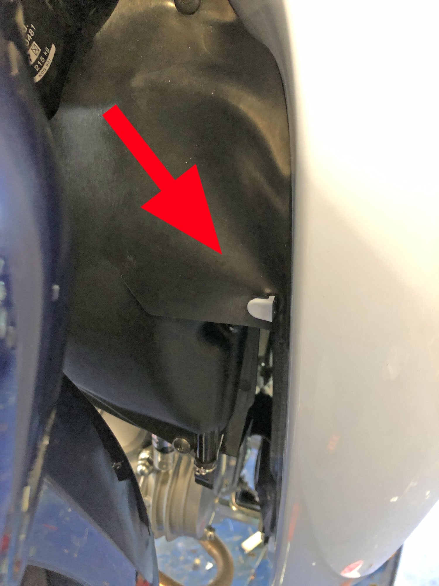

5. Gummi-Spritzschutz links und rechts an der Innenseite der Verkleidung aus den Nasen lösen
6. Verkleidung vorsichtig von vorne oben nach hinten unten aus dem Rahmen heben. Dazu die hinteren Seitenverkleidungen leicht anheben, hier ist das Beinschild eingeklipst und unter der Seitenverkleidung in die Aufnahmen der Verkleidungsschrauben eingehängt.
Et Voilà:

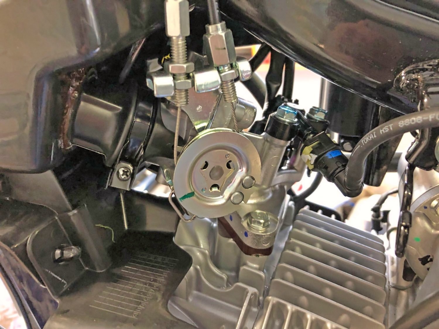

weiß jemand wozu die SuCu 2 Gaszüge hat ?
Re: Super Cub C125 Beinschild / Verkleidung entfernen
Ich habe nicht danach gesucht.
Möglicherweise könnte das hier eine heiße Spur sein, das wirkte recht merkwürdig auf mich:

1. Die C125 hat keinen Vergaser.

Ein Vergaser ist ein Bauteil, innerhalb dessen strömender Luft flüssiger Treibstoff zugeführt wird.
Bei herkömmlichen Vergasern geschieht dies durch Unterdruck, bei modernen Ausführungen durch Überdruck.
Vergasen tut der Sprit dann im dahinterliegenden Ansaugrohr, also ausserhalb des Vergasers und natürlich im sich öffnenden Verbrennungsraum.
Des weiteren bietet der Vergaser die Möglichkeit, die Menge der Ansaugluft zu regeln, von Leerlauf bis Vollgas.
Eine Treibstoffeinspritzung erfolgt immer in den Verbrennungsraum. Wird sie im Vergaser vorgenommen, ist es eine Einsprühung !
Während 'Vergaserlöcher' eigentlich die Aufgabe hatten, Einstellarbeiten an diesem Bauteil vorzunehmen, dienen diese Löcher bei modernen Fahrzeugen dazu, die aktuelle Technik sichtbar zu machen oder visuelle (Funktions-)Kontrollen vorzunehmen, ohne Verkleidungsteile abnehmen zu müssen. Nicht zu vergessen der Schulterschluss zu historischen Modellen.
CUBs ... werden im CUB-house verkauft. da stehen auch Monkeys. Die Ur-CUB hat also verschiedenartigste Ableger, allen gemein ist der charakteristische, flach liegende 4-Takt-Einzylinder.
Vielen CUBs gemein ist das charakteristische Verbindungsrohr zwischen dem Steuerkopf und dem Rest der Maschine. Die DAX hat einen Pressrahmen, die Monkey ? guckt selber. Nicht zu vergessen die ZB ! die MSX auch.
Trotzdem bleibt die Frage: Warum hat die SC zwei Gaszüge ??? hat sie etwa eine irgendwie gestaltete Unterdruck-Klappenverstellung ?
