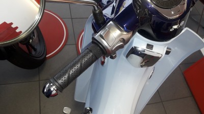

1. Auf jeder Seite die drei seitlichen Inbusschrauben entfernen
2. Die Kunststoffnieten rechts und links und rechts des Lenkkopfs / Innenseite der Verkleidung entfernen. Dazu Stift der Niete nach innen drücken und anschließend entfernen.
3. Verchromten Deckel entfernen, dazu Kreuzschlitzschraube in der unteren Aussparung lösen. Der Deckel ist mittig eingeclipst.
4. Darunterliegende Abdeckung lösen (mittige Kreuzschlitzschraube) und anschließend vorsichtig nach rechts ausklipsen. Um die ringförmige Abdeckung des Zündschlosses an diesem vorbei zu bekommen, die Verkleidung rechts oben leicht anheben.
5. Gummi-Spritzschutz links und rechts an der Innenseite der Verkleidung aus den Nasen lösen
6. Verkleidung vorsichtig von vorne oben nach hinten unten aus dem Rahmen heben. Dazu die hinteren Seitenverkleidungen leicht anheben, hier ist das Beinschild eingeklipst und unter der Seitenverkleidung in die Aufnahmen der Verkleidungsschrauben eingehängt.
Et Voilà:
