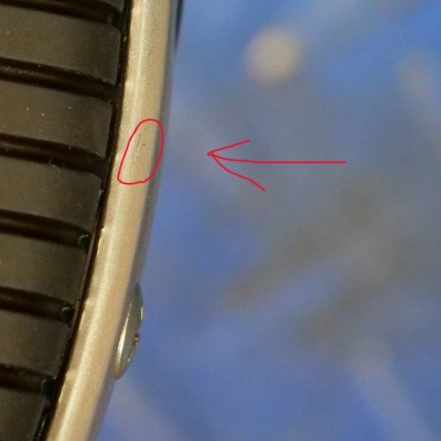

*Die ist äußerst hilfreich, um jeweils das untere Blech und den oberen Rahmen der Fußrastengummis in die passende Flucht zu bekommen, damit die Schrauben eingesetzt werden können. Per Hand bei der Neumontage ansonsten praktisch unmöglich. Außer für Hulk.
Der Ständer selbst hat an der Rückseite ein Gewinde, der Schraubbolzen wird entsprechend fest angezogen. Die rückwärtige Mutter dient als Sicherung. Alte Niederbayern-Weisheit: Beim Fett nicht sparsam sein!
Aber dann den Alu-Rahmen mit der Zange beschädigen!
Es bleibt schwierig.... weiter ausprobieren!

von Torsten
Bitte auf die Beschädigung deuten. Danke.

von SC71
Wahrscheinlich Fotoshop
Re: Honda Super Cub C125 Seitenständer Montage und Teileliste
Verfasst: Do 22. Aug 2019, 19:47
von Torsten
Ich hab das von einem Spezialisten zeichnen lassen und dann digitalisiert. Verblüffend realistisch, oder?
