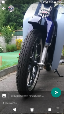

Meine Empfehlung :
Continental Conti City... der Reifen fährt sich bei allen Temperaturen problemlos.
Mittlerweile 5000km OHNE PROBLEME.
GRUSS FRANK
