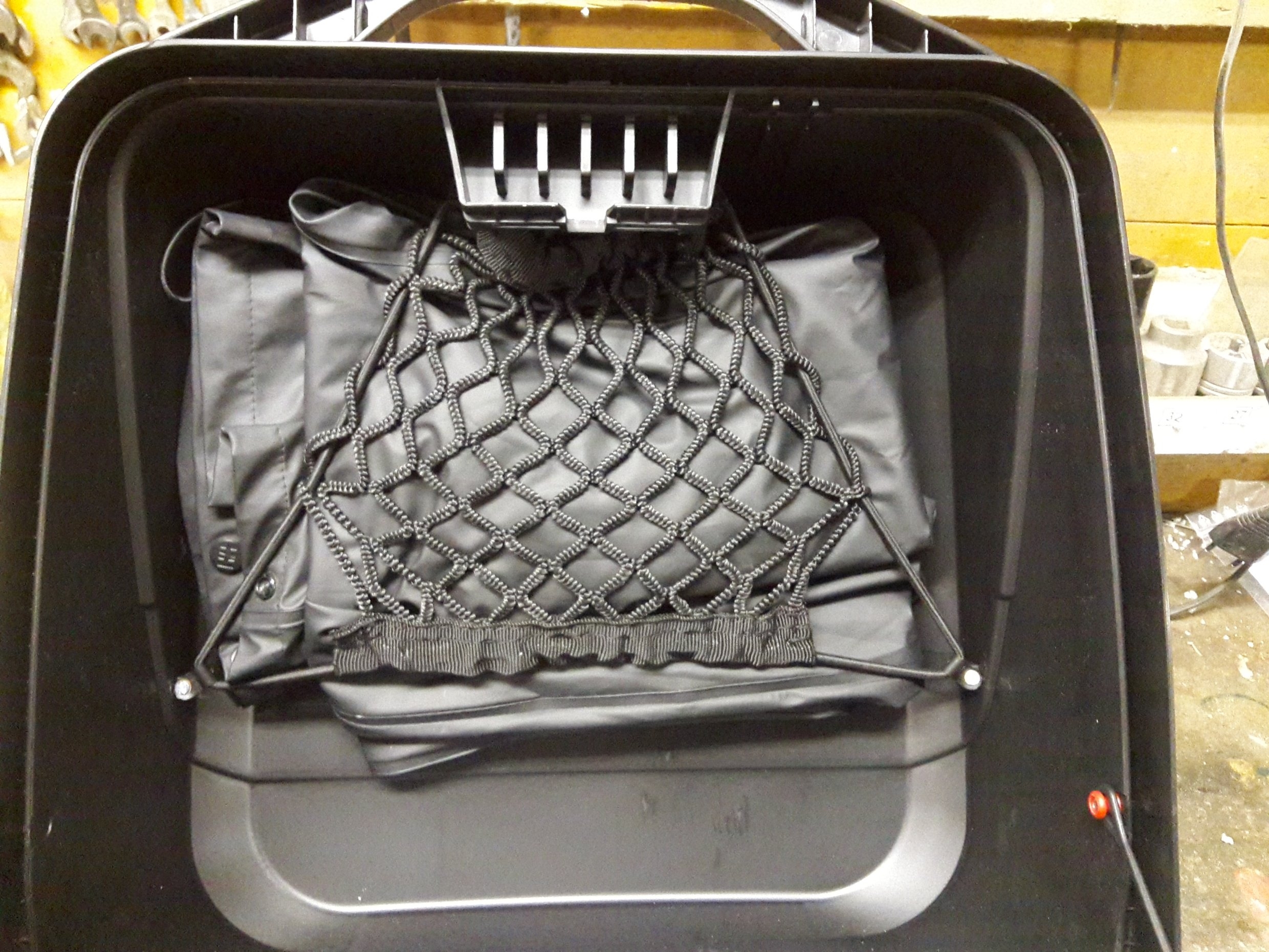

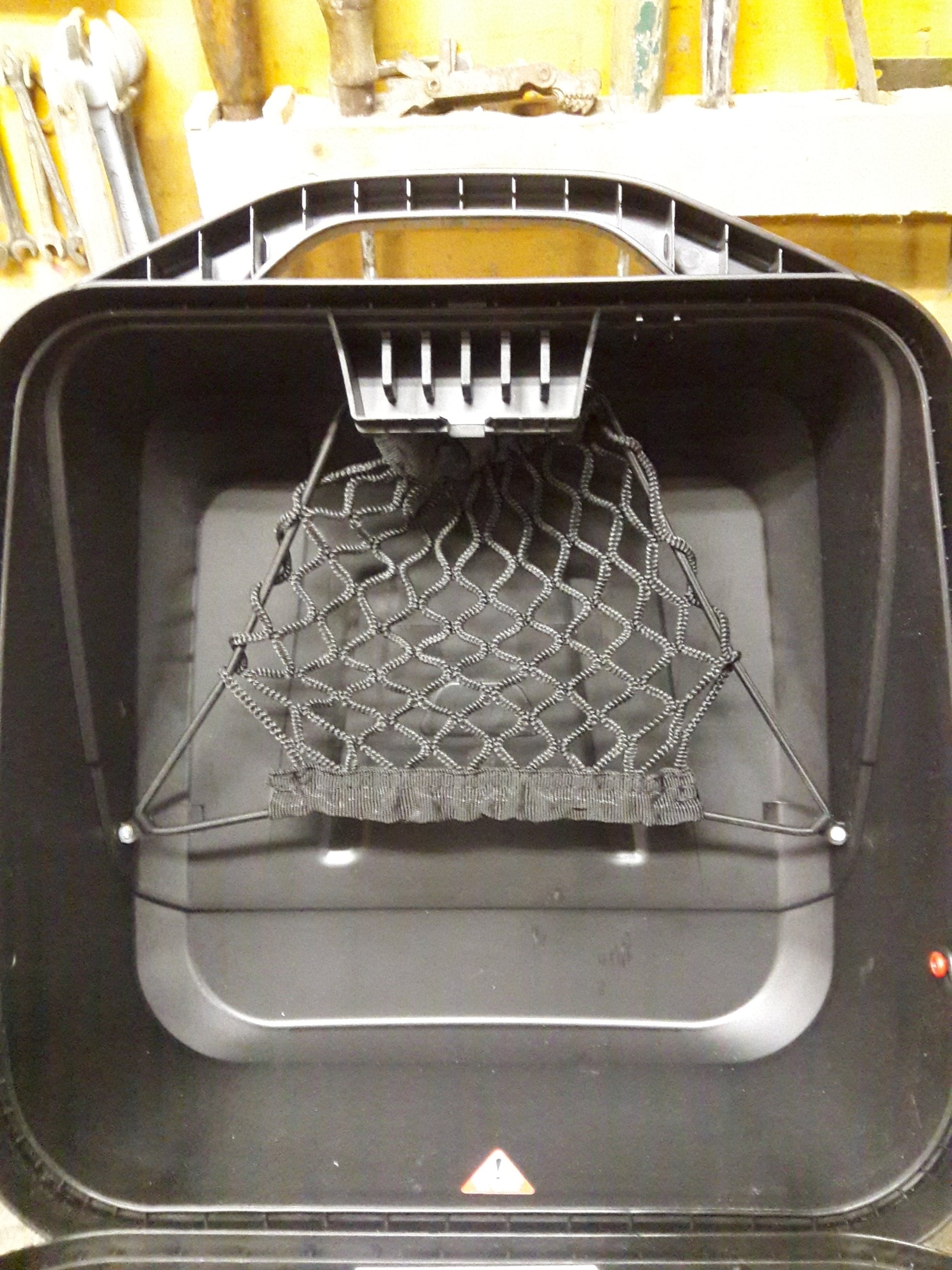

Gerstern habe ich mein Netz im Topcase innen angebracht.
Dazu habe ich ein kleines Helmnetz von Louis für 10€ besorgt.
Ich sah 4 Verschraubungspunkte, die die äußeren Blenden am Topcase von innen befestigen.
Für die Halterung habe mir 4 Bowdenzugklemmen gekauft für 5,50€ Dann noch 4 längere Schrauben eingesetzt und das Ganze passte.
Endlich kann ich meine Regenhose im Topcase-Deckel verstauen. Tolle Sache.
Als nächstes beschäftige ich mich mit den Packtaschen...

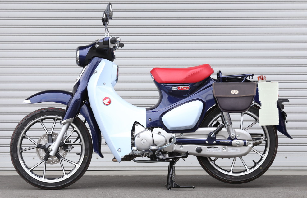

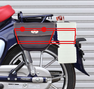

Mit den Taschen hatte ich ursprünglich folgendes vor:
kleine Seitentaschen mit speziell angefertigtem Taschenträger, zusätzlich auf der linken Seite einer Trägerverlängerung zur Befestigung eines 1,5er Kanisters.
Das Ganze habe ich aus folgenden Gründen wieder verworfen:
1. Aufwändig in der Fertigung
2. hatte ich usprünglich die Idee den Kanister direkt am Moped im eingespannten Zustand befüllen zu können, doch herausnehmen aus dem Spanngurt und dann wieder einfädeln nach dem Nachtanken ist auch aufwändig und nervig. Außerdem hat das den Nachteil, dass es jeder sieht, Diebstahl, Zucker einfüllen etc sind möglich.
So hatte ich es ursprünglich angedacht: auf der anderen Seite nur die kleine Tasche.
Nun werde ich doch größere Packtaschen nutzen.
Darin passt der Fuelfriend einfach so rein, man sieht ihn nicht von außen, und an die Taschen wagt sich ganz so schnell keiner ran, weil man auch erst 2 Schnallen öffnen müsste. jahrelang mit der Shadow unterwegs, hat sich niemand an meinen Taschen damals vergriffen, da war zb immer meine Regenhosen plus Gamaschen drin.
Außerdem kann man Platz immer gebrauchen, was ein Argument für die größeren war.
Was das Problem bei der Cub ist, die Taschenunterstützung aus dem Zubehör geht seitlich weit hinaus, um den Blinker und den Stoßdämpfer zu überbrücken. So kommt man schon ein ganzes Stück nach außen, weg vom Schutzblech. Sogut wie alle Motorradpacktaschen sind dann recht breit 15cm aufwärts. Die ganze Maschine wird dadurch sehr breit, teilweise über Spiegelbreite, sieht doof aus und ist im Stau auch unpraktisch. Bestmöglichst sollten die Taschen nicht breiter als der Beinschutz sein, damit auch der Luftwiderstand nicht unnötig erhöht wird. Also galt es schmale Taschen zu finden.
Fündig wurde ich nur im Fahrradzubehör. Da passen die Taschen natürlich nicht auf die Cub, Anpassungen sind notwendig...
to be continued...

Den Regentest hat sie bestanden, bei Minustemperaturen muss ich sie noch testen.
