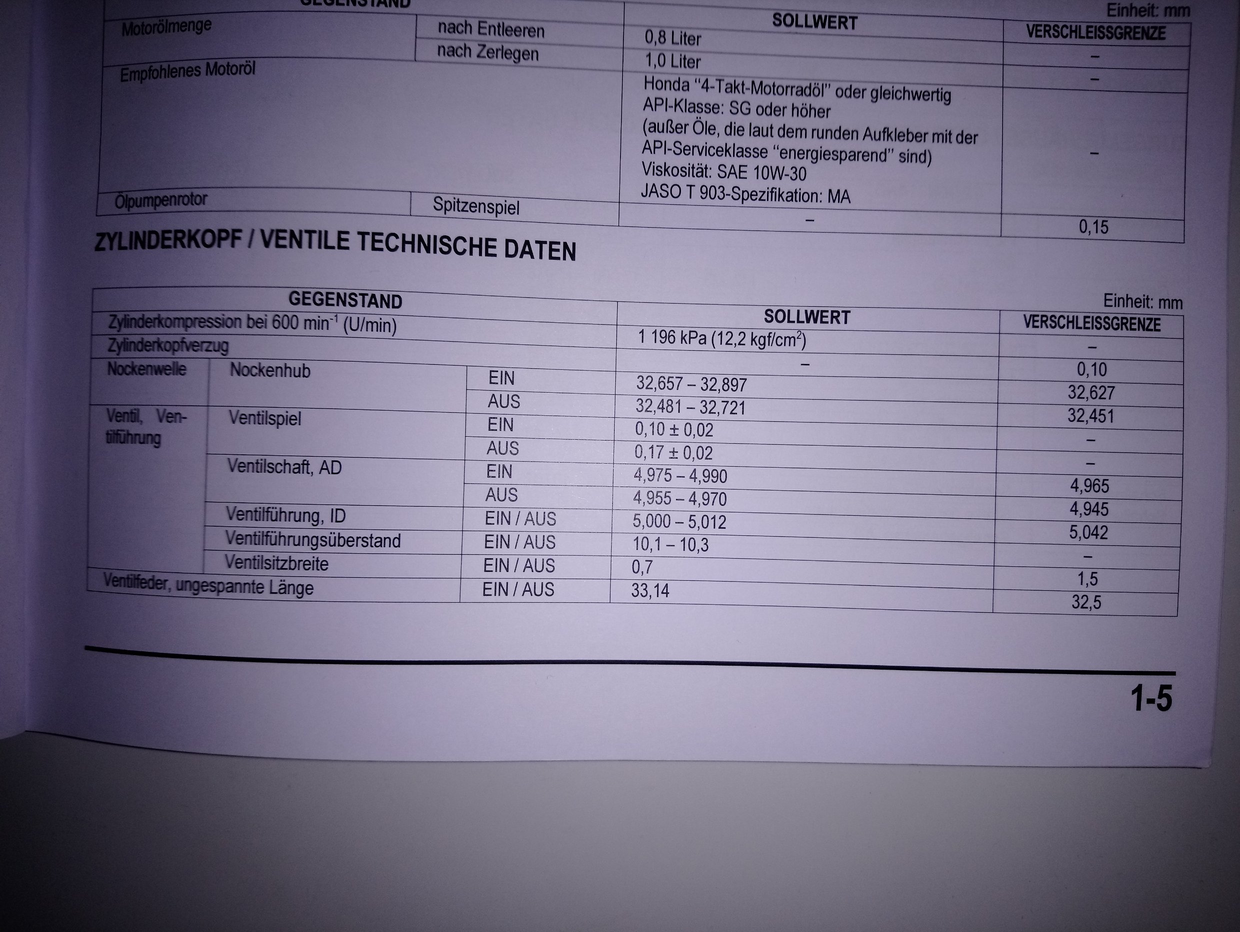

Mein Wartungsprogramm sieht so aus: Ölwechsel lieber einmal öfter, Ventile alle 8K auf 0,08, Kette schmieren und im Zweifelsfall eher bissl zu früh tauschen, alles was sich bewegt mit gutem Ölspray/Teflon beweglich halten, die Werkstatt großräumig umfahren und alles was an Verschleiß anfällt, wie Bremsbeläge, Bremsflüssigkeit, Kettenspannen, LuFi putzen usw. selbt machen.
Ausnahme sind die Reifen. Da bekommt der Gummischuster von mir die ausgebauten Räder, Gummi montiert er rauf. Wuchten und Einbau mach ich schon wieder selbst.
Auto greife ich nicht an, das macht Herr Vlado, aber die ’UB ist für mich eine Art Meditation.
Im Handbuch steht 0,1 und 0,17

DonS hat geschrieben: ↑
Mi 24. Apr 2019, 06:25
SC71 hat geschrieben: ↑
Di 23. Apr 2019, 22:46
Wo steht das und in welchem Handbuch?
Im beiliegenden Fahrerhandbuch konnte ich keine Angaben finden.

Ich stifte mal etwas Verwirrung.
Handbuchwerte aus dieser Buchreihe sind von Honda durchaus auch mal hinterher noch korrigiert worden. In diesem Zusammenhang kommen mir die Werte 10/17 gar nicht mal so ganz unbekannt vor. Ende der 80er, standen zum Ventilspiel bei den RFVC Motoren (sicher ist eine kpl andere Baureihe und andere Kopfkonstruktion) ursprünglich 10 / 20. Im Verkauf war dann aber ein Errata als Zettel beigelegt, daß man auf Seite xx die Werte auf 10 /17 korrigieren sollte
Alle Ventile auf 8 Hunderstel erscheinen mir schon etwas engagiert knapp, aber wenn es gut gegangen ist, meinetwegen. Ansonsten ist bei den Platzverhältnissen manche Angabe zum Ventilspiel vielleicht auch im Schätzbereich. Egal Hauptsache etwas Spiel ist da
Beiträge: 7939
0,17 mm am Auslassventil warum? Wird der Motor durch Euro 4 heißer? Der verschwurbelte Abgaskrümmer lässt das vermuten. Jedenfalls gehen die Abgase nicht so ungehindert in den Schalldämpfer wie das bei der Inno oder Wave der Fall ist.
es wird spannend
Beiträge: 4255
Denke auch das das Ding wegen Euro 4 noch magerer abgestimmt ist und deshalb mehr Auslassventilspiel hat weil der Motor eben heisser läuft :motzen:
