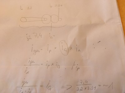

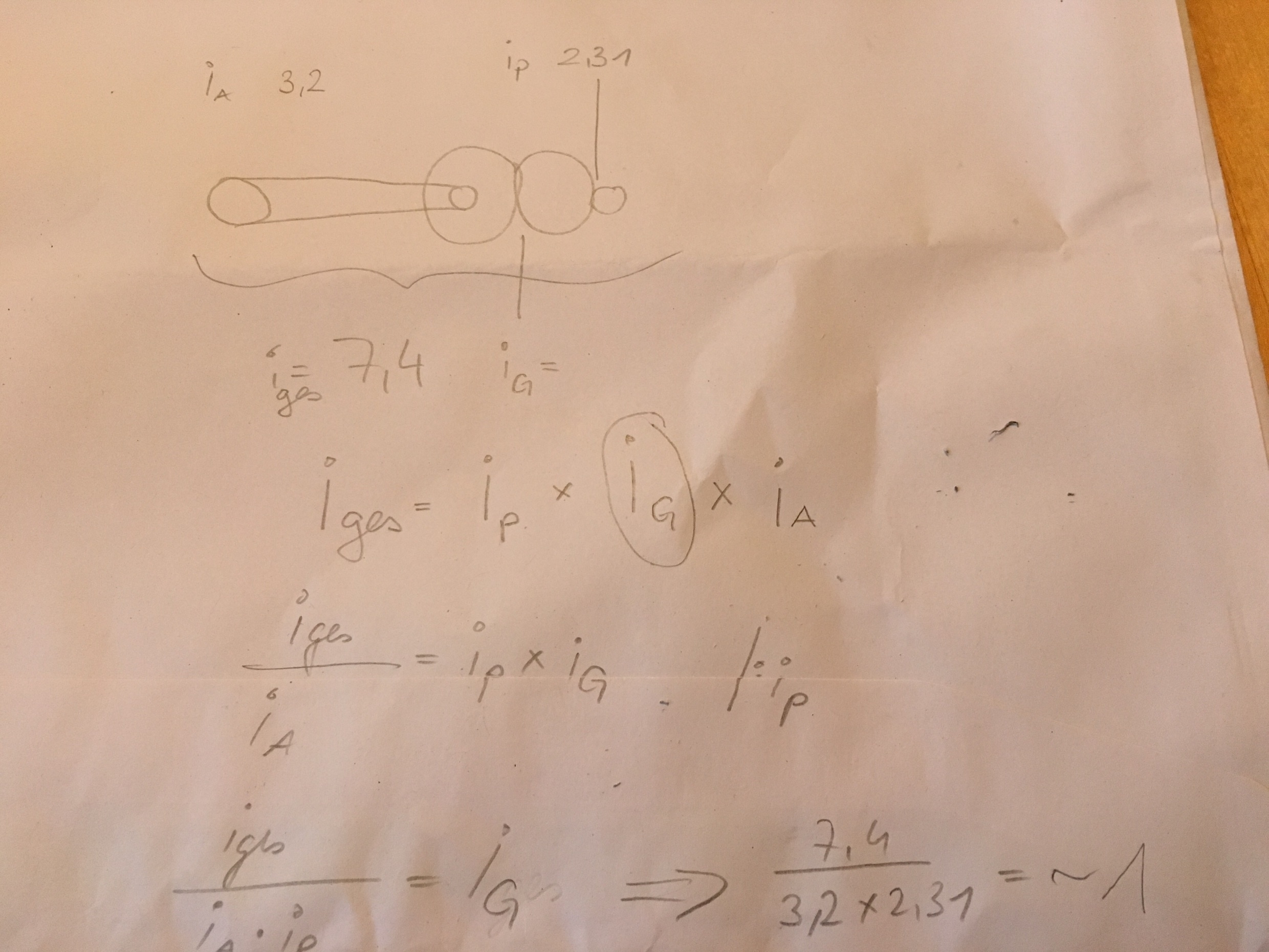

Das Bemühen etwa ein Verhältnis 1:1 für den größten Fahrgang anzustreben, ist klar definiert.
Den geringsten Widerstand im Getriebe hat man, wenn auf der Hauptwelle und auf der Vorgelewelle annähernd gleiche Zahnräder hat. Das ist dann eine feste Größe und die Angleichung was sinnvoll ist, erfolgt dann einerseits zwischen Motor und Getriebe über die Primärübersetzung und andererseits zwischen Getriebe und Antriebsrad über die Sekundärübersetzung (das kann dann beiKardan durch unterschiedliche Kegelrad/Tellerad in der Hinterachse erfolgen oder bei Kettenantrieb über das Ritzel/Kettenrad).
Wenn man es richtig macht, läßt man das Getriebe erstmal draussen und übersetzt erstmal mit Primär/Sekundärübersetzung passend zur Leistung und maximaler Drehzahl den großen Gang optimal (in der Regel auf Höchstgeschwindigkeit).
Das Getriebe kommt erst dann ins Spiel und bei einer 1:1 Übersetzung im großen Gang hat man ja schonmal die optimale Übersetzung.
Dann schaut man was zum Anfahren/Bergauffahren als erster Gang sinnvoll ist und untersetzt im Getriebe dazu passend. Erst dann werden die anderen Stufen dazwischengesetzt.
