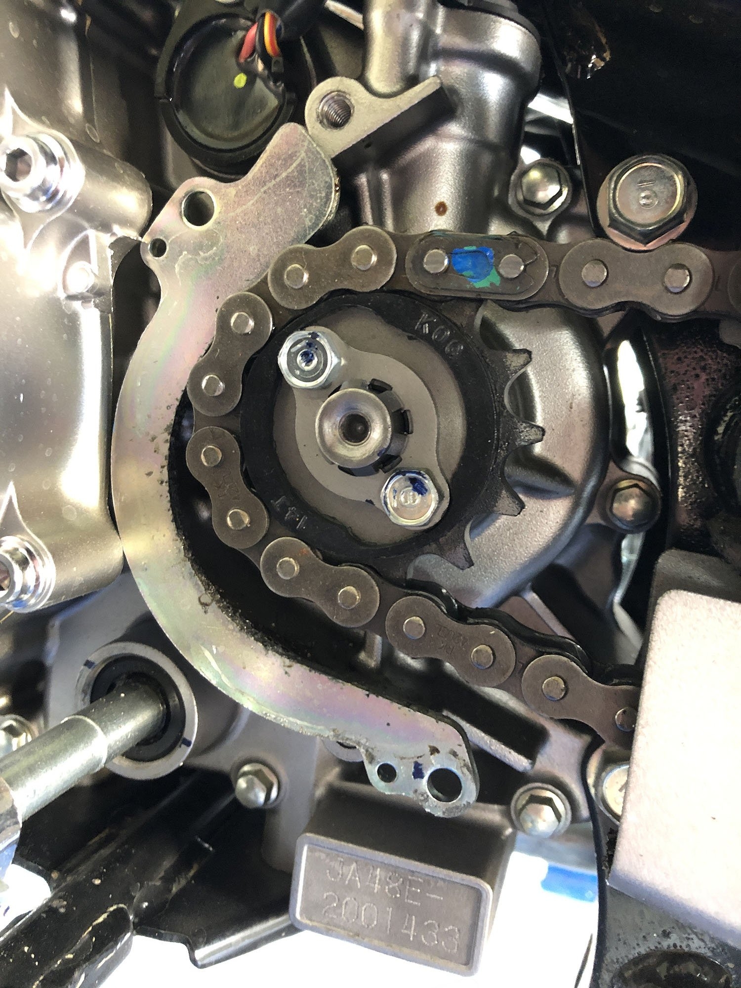

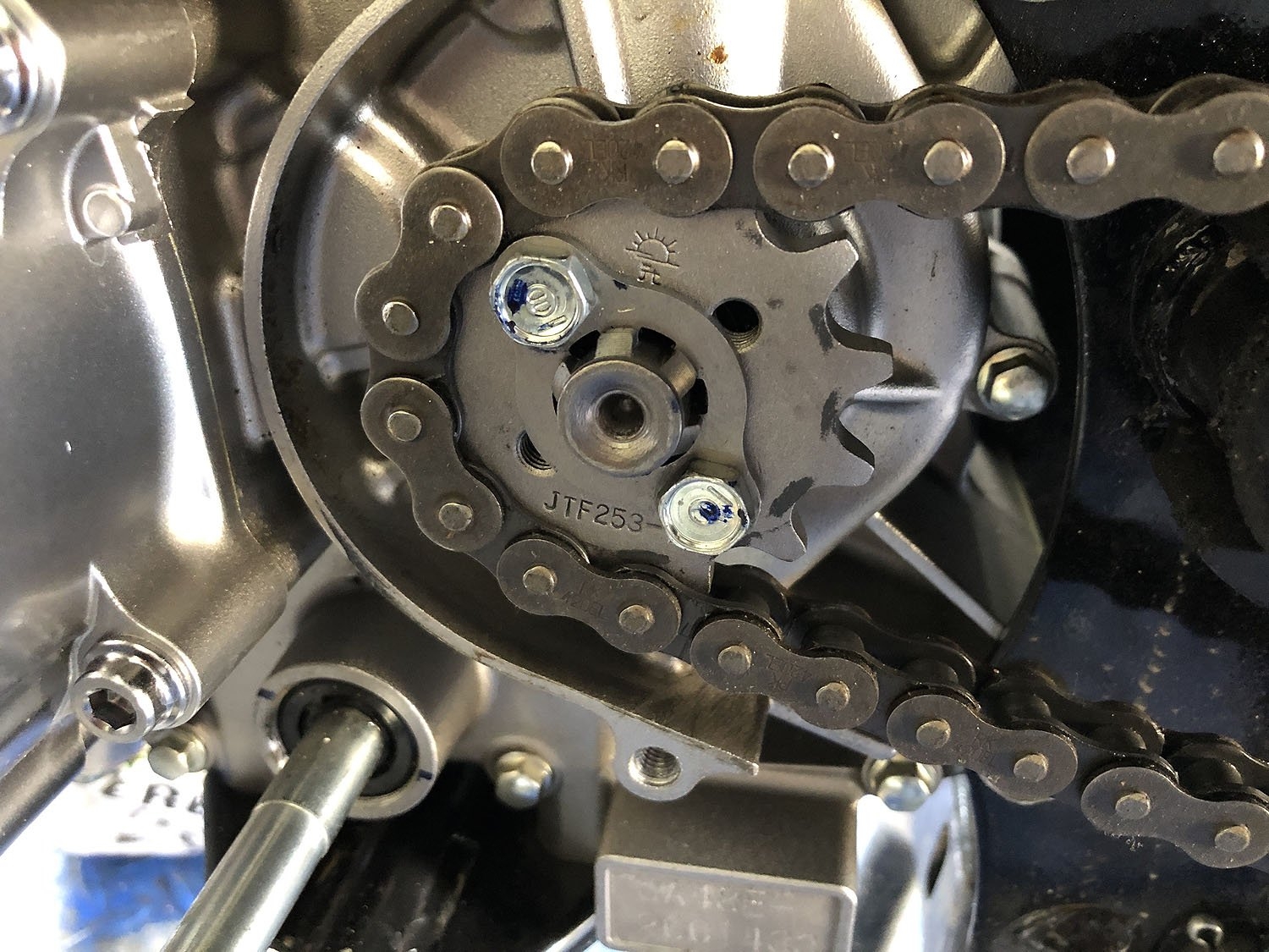

Heute hab ich umgeritzelt auf 13er.

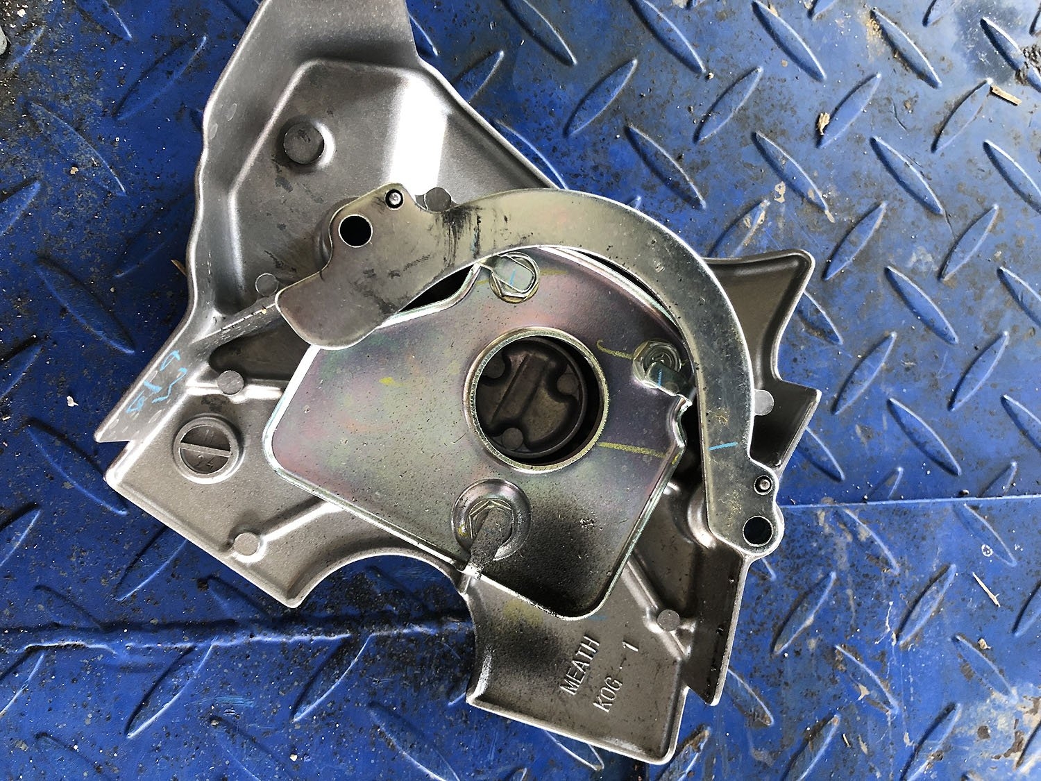

Sehr erstaunt war ich über die Komplexität der Ritzelabdeckung. Nicht einfach ein Deckel wie üblich, sondern ein ausgetüfteltes Konstrukt. Unter anderem mit irgendeinem halbmondförmigen Eisen, dessen Sinn und Zweck ich noch nicht kapiert habe. Tipps sind herzlich willkommen. Kettenschutz fürs Motorgehäuse? Weil es aber (mir zumindest) unmöglich ist, dieses Blech gemeinsam mit dem Deckel zu verschrauben, ohne dass es runterfällt, habe ich es kurzerhand am Deckel festgeklebt.
Das 13er aus dem Fundus passte wunderbar
Was ich bei dieser ganzen Geschichte allerdings nicht bedacht habe: das Tachosignal wird am Getriebeausgang abgenommen. D.h. der Tacho lügt jetzt noch mehr als vorher. Hatte mich schon gewundert, wie zügig der Bolide auf Tacho 100 beschleunigt. Das sind jetzt mit 13 allerdings nur etwas unter 90 echte.
Jedenfalls fährt es sich mit 13 Zähnen erheblich angenehmer, zumindest hier bei mir, wo es nicht nur flach geradeaus geht. Muss nicht mehr an jeder Steigung in den 3. zurückschalten, der 4. ist jetzt ein echter Fahrgang. Mit bissl Rückenwind hatte ich auf dem GPS 99 km/h als vmax auf dem Display, da stand die Tachonadel bei 115 und der Drehzahlmesser bei 7.600. So gefällt mir das, so lasse ich das erstmal.
Zuletzt geändert von Torsten am So 17. Mär 2019, 17:47, insgesamt 1-mal geändert.

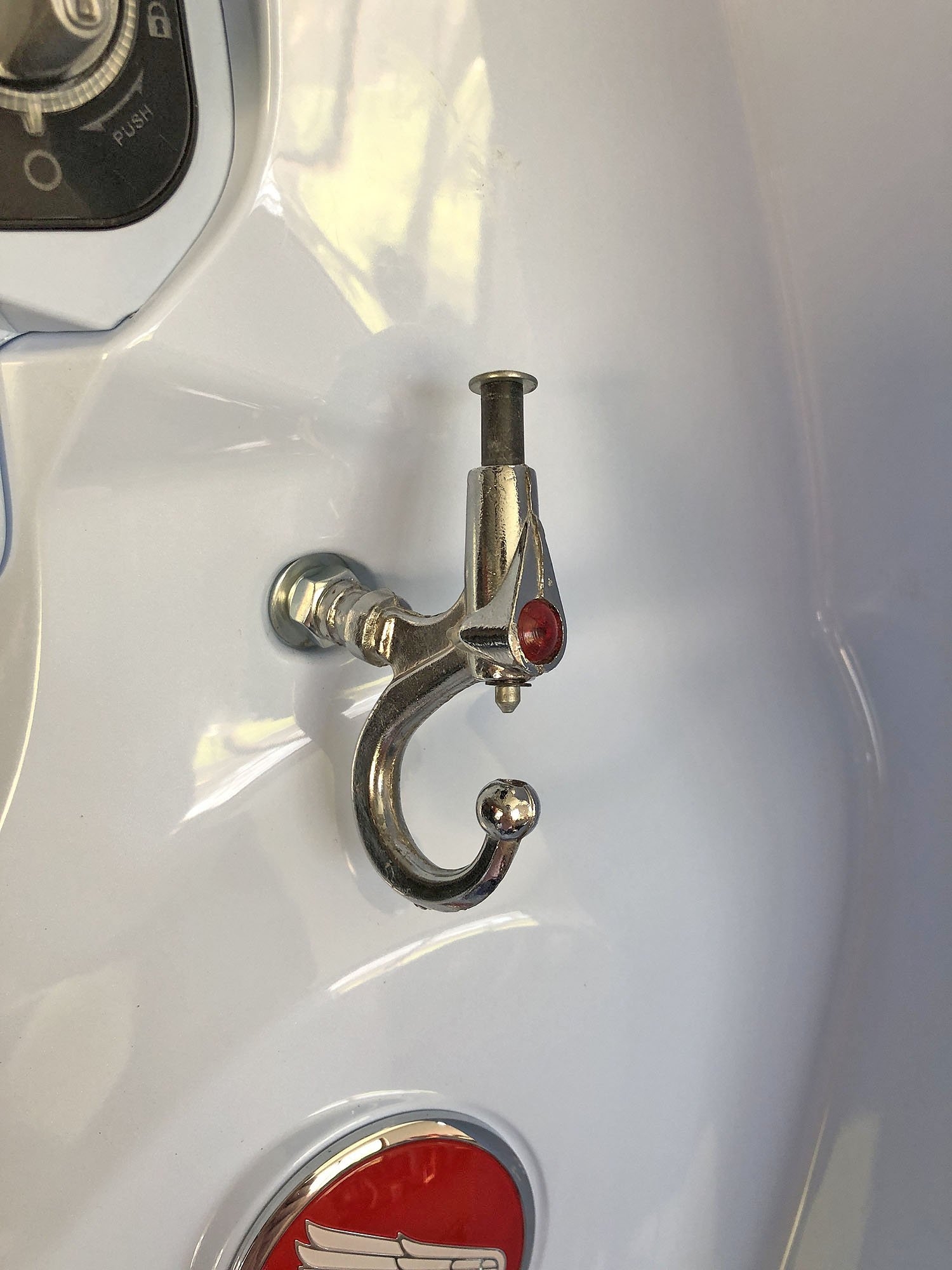

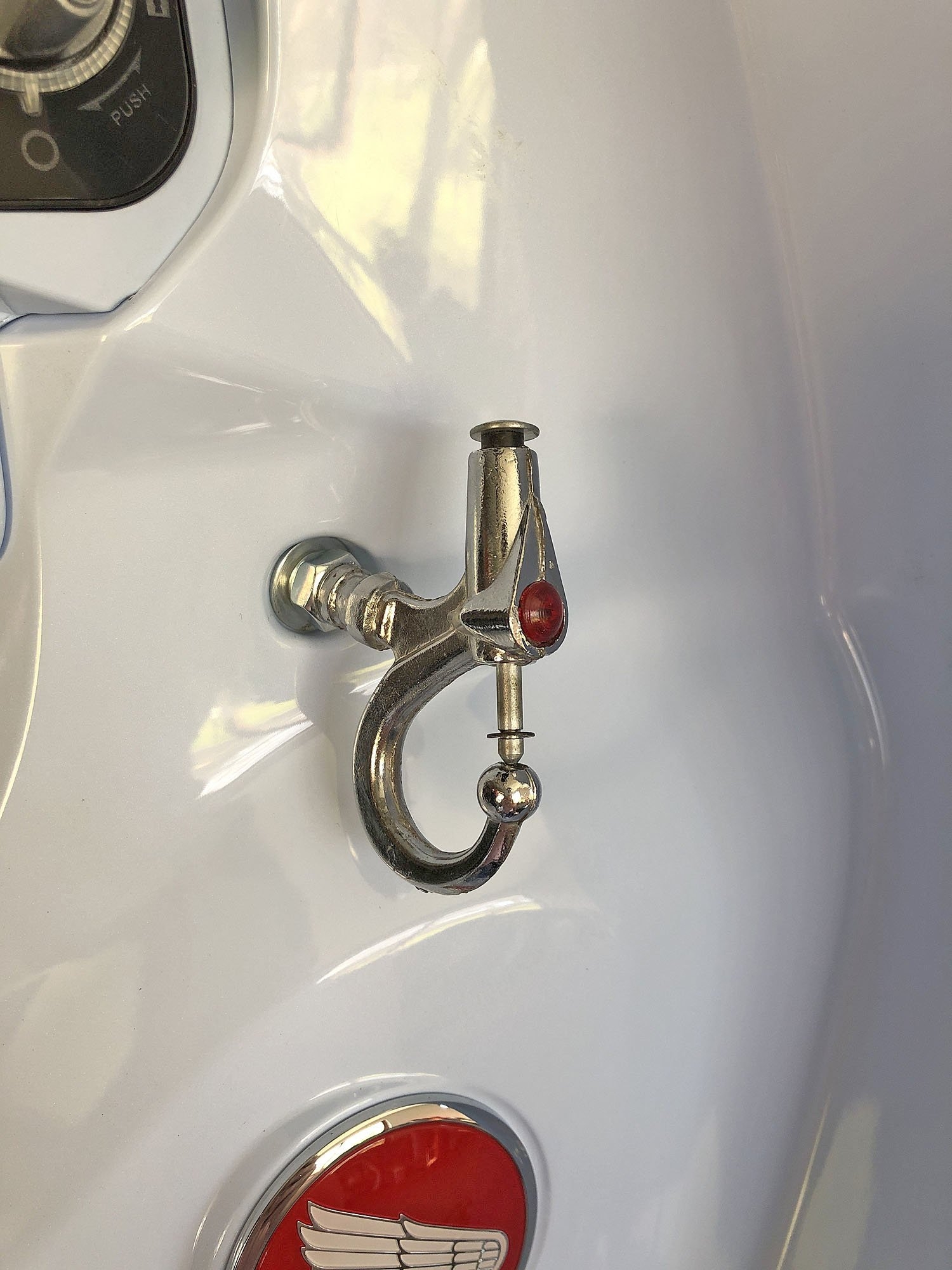

Außerdem habe ich noch meine Vietnam-Cub gefleddert und dort einen höchstwertigen Südostasienhaken abmontiert.
Jetzt hat meine Super Cup auch einen Einkaufstaschenhalter

Sehr schön, danke.
Und wie montiert das ein begnadeter Inno-Schrauber? Ich bräuchte mindestens fünf Hände dafür. Aber jetzt mit Kleber gehts.

Ursprünglicher Beitrag gelöscht. Der Don hat recht.
Habe gerade das originale Ritzel gemessen, definitiv 14er Innendurchmesser.
Ich hatte mich auf die Angabe des Monkey-Shop mit dem 253er/15er Innendurchmesser verlassen.
https://monkeyshop.de/kettenraeder-ritz ... typen.html
Neues Ritzel ist bereits bestellt.

Ich hatte auch Probleme mit dem Kettenfangblech. Ausserdem lass ich mir in Wien zeigen wie die linke Verkleidung runter geht. Weil diese steht tückisch über der RITZEL Abdeckung.
