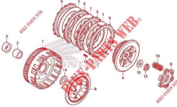

Der Kupplungskorb sieht schrägverzahnt aus.
