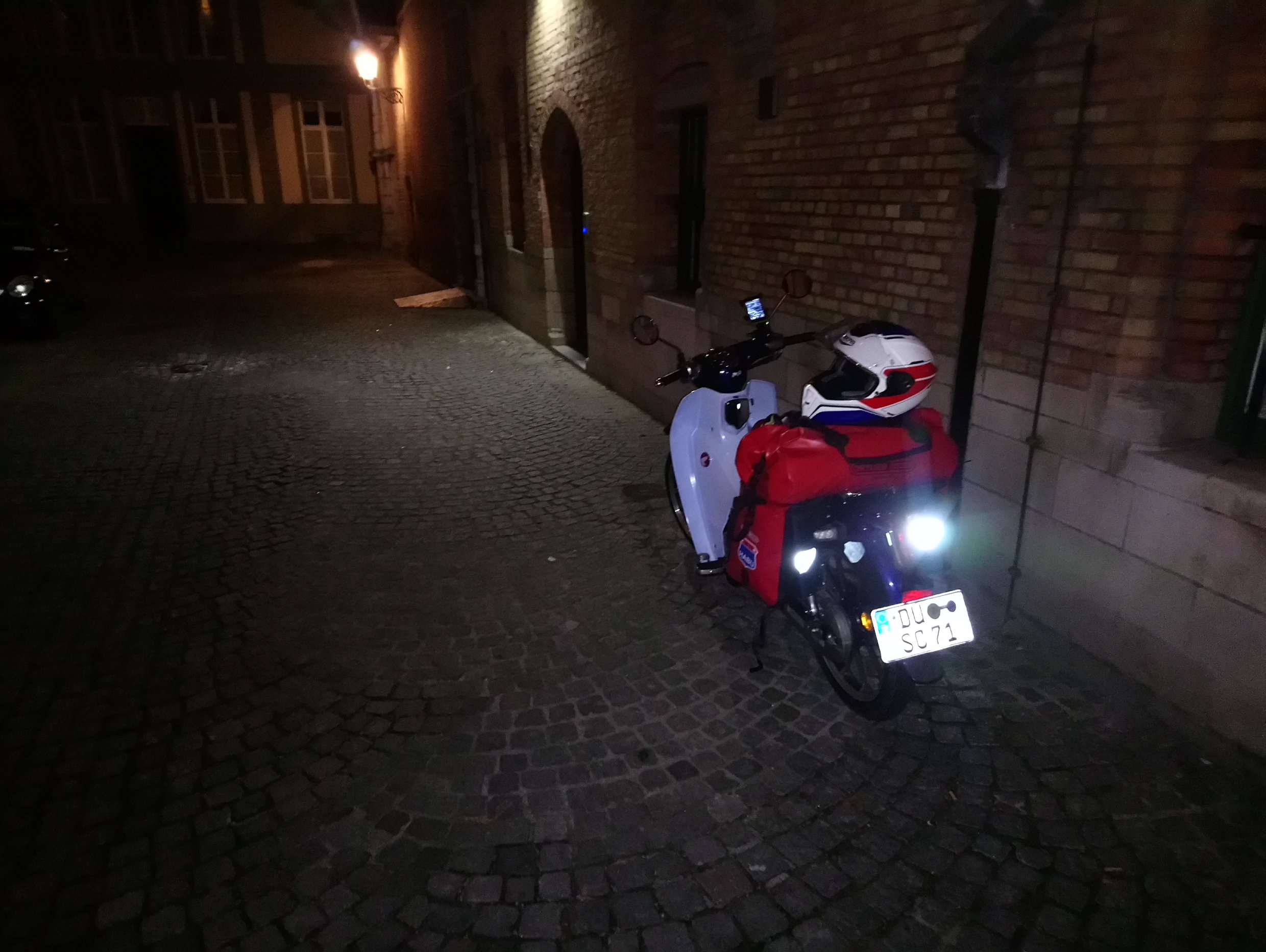

Ankunft in Brügge
Aber nur im DRITTEN Gang fehlt unter Last ab und an der Kraftschluss. Hoffe dass die Kupplung einstellbar ist. Nicht dass ich durch die Steigung am Worringer Reitweg was zerstört habe.
Verbrauch trotz enormen Gepäck und enormen ICH nur mehr 1,8 Liter.
Ölwechsel bei superfreundlichem Händler in Belgien für 30 Euro incl Kettenspannung und 10w30 teilsynthese.
Bitte sagt mir, dass sich das mit dem dritten Gang ins Lot bringen lässt, sonst stell ich die Maschine als ein Euro Auktion ein. Mach mir etwas Sorgen.
Gruss aus Brügge bei KM 500 sendet Frank

Re: Auslieferung Honda C125 zwischen 22. & 26.10.2018
Schlupf könnte an "falschem" Öl liegen.
Du hast die SuCu ja auf der AUTO-Meile gekauft.
Abwarten und lecker belgisches Bier trinken.
Jetzt ist hoffentlich JASO-Öl im Motor?
Ansonsten bei 1000er-Inspektion auf
Mängelbeseitigung drängen.
Wird schon,
Männeken-Piss-Pitt
Wird schon,
Männeken-Piss-Pitt
