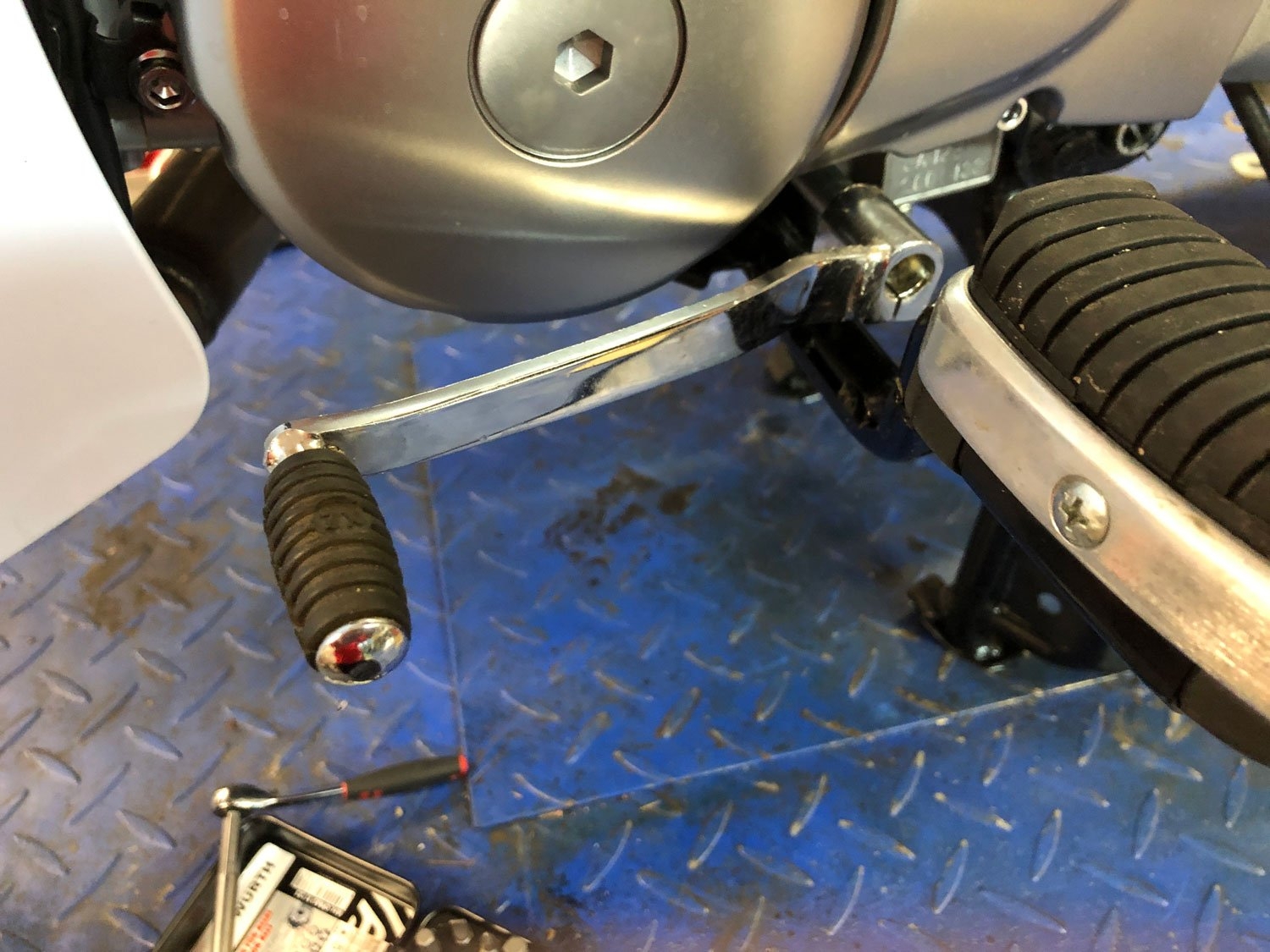

Hallo Leute. Würde gerne meine Schaltwippe durch einen Schalthebel ersetzen. Gibt es da sachdienliche Hinweise, was da ranpassen würde bzw. wo man ein entsprechendes Teil dafür herbekommt?
Der MotoR von Faddybike passt schon mal nicht. Vielleicht könnt Ihr ja helfen?
Der hier vielleicht?
Danke schon mal vorab.

Mich nervt halt das Hintendraufsteigen, wie ein Cowboy, der seinem Gaul die Sporen gibt.
In der Ferse hab ich weniger Feingefühl und wollte das besser mit einem Schalthebel mit dem Fuss bewerkstelligen. Die Aufnahme des MotoR ist in der Breite ca. 2mm zu lang, sodass er an das Fussrastengestänge (welches man vorher ab und nach Montage des Schalthebels wieder anschrauben muss) anschlägt.
Man kann die Schaltwippe ja auch so mit dem Spann des Fusses betätigen, nur wird das auf Dauer den Galoschen nicht gerade zuträglich sein und ein dezenter Schalthebel sieht auch edler aus, als so ein Steigeisen, was Honda da verbaut hat.
Zur Not bastel ich mir auch die Wippe der Wave ran. Da ist der Weg vom Fuss nach hinten nicht so lange, doch ein Schalthebel wäre schon vom Gefühl her optimaler.
Daher meine Frage, ob es irgendwo brauchbareren Ersatz gibt?

Der Takegawa wird wohl passen.
Ich hab bei meiner einen Schalthebel von einem China-Motor angebaut, der noch in der Werkstatt rumlag. Passt auch einwandfrei.
Kann dieses originale Lkw-Pedal auch nicht leiden.
Fahre seit Monaten glücklich und zufrieden mit dem Anti-Badelatschen-Schalthebel.
Die Fußrasten müssen nicht runter, kann man auch so demontieren/montieren.

Jo also das Ding vom Monkeyshop war so mickrig, da hat sogar ein Hamster Mühe, seine Pfote zwischen Fusspedal und Schaltgummi zu bekommen. Wäre ja auch noch schöner, im Webshop paar Maße der Artikel preiszugeben. Arrgh.
Also geht das Ding zurück. Kann der DonS mal ein Bildchen von seiner Schaltwippe nach verrichteter Schlosserarbeit posten?
Vielleicht such ich mir ja auch mal nen Hufschmied, der mir die Wippe von Schuhgröße 50 auf 43 zusammenstutzt...

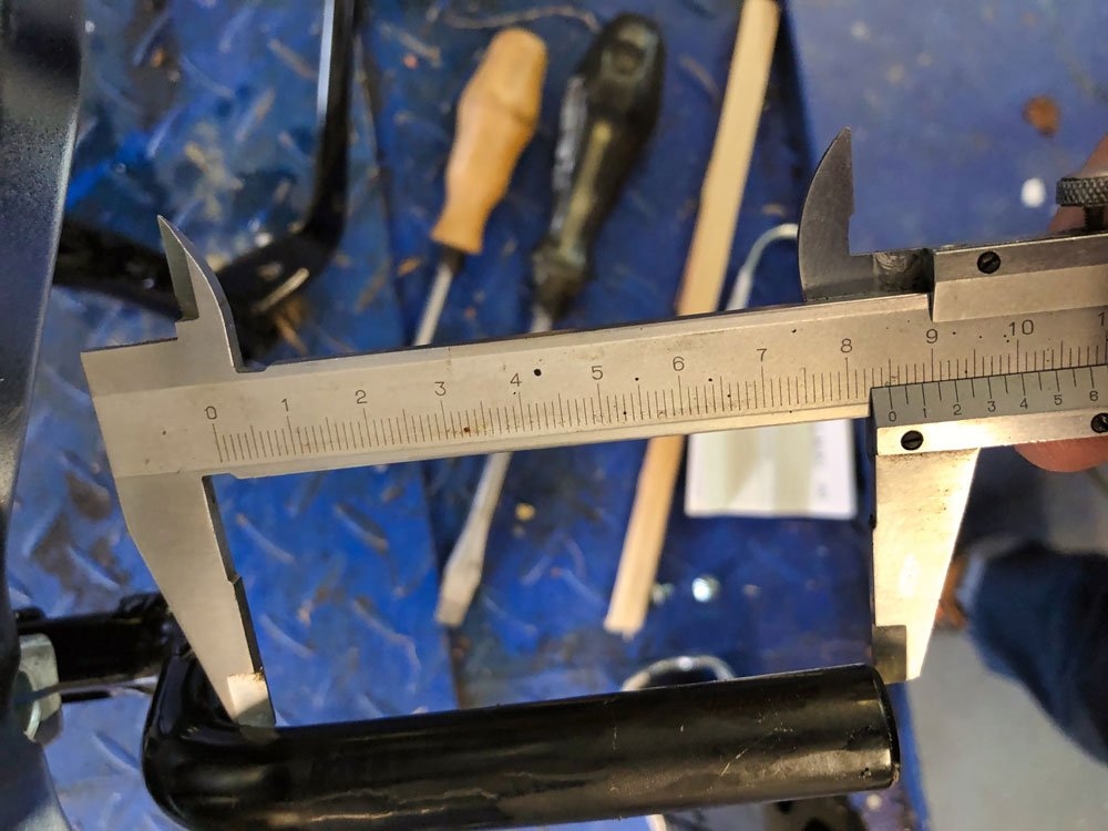

Ich werde den neuen Rastenträger probehalber mal mit normalen Fußrastengummis bespannen, auch um zu sehen, wie sich das auf die Beinfreiheit und die Kribbelei an der Fußsohle auswirkt.
Falls Bedarf ist, hier die Maße:
