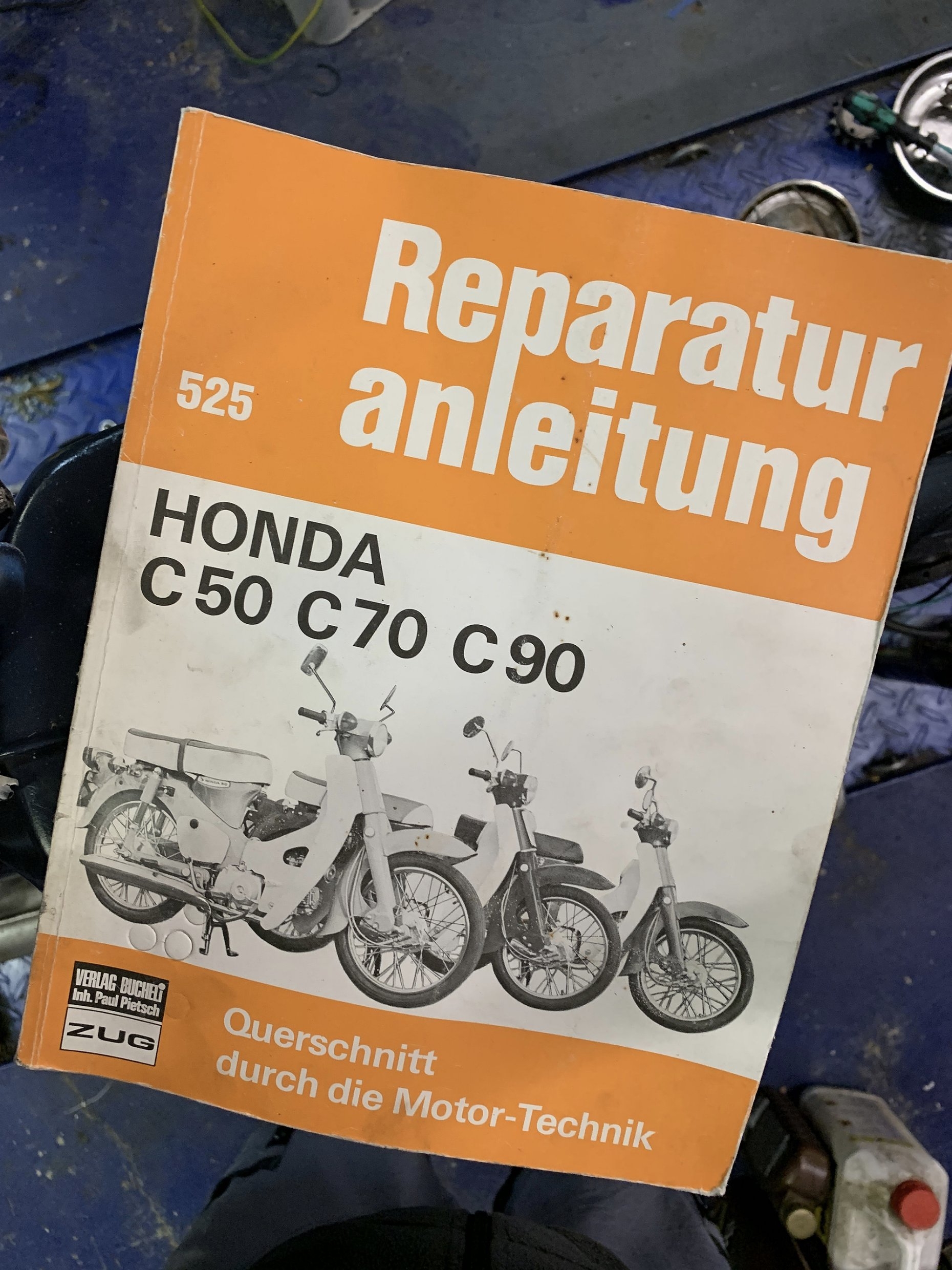

Alles in allem ein schöner SuperCub Tag. Und im Werkstatthandbuch der C70 geblättert, schönes altes Deutsch, aber man wird irre bei den Details. Ich will nur Benzin einfüllen, Öl kontrollieren, Luft, Kette, und dann losfahren

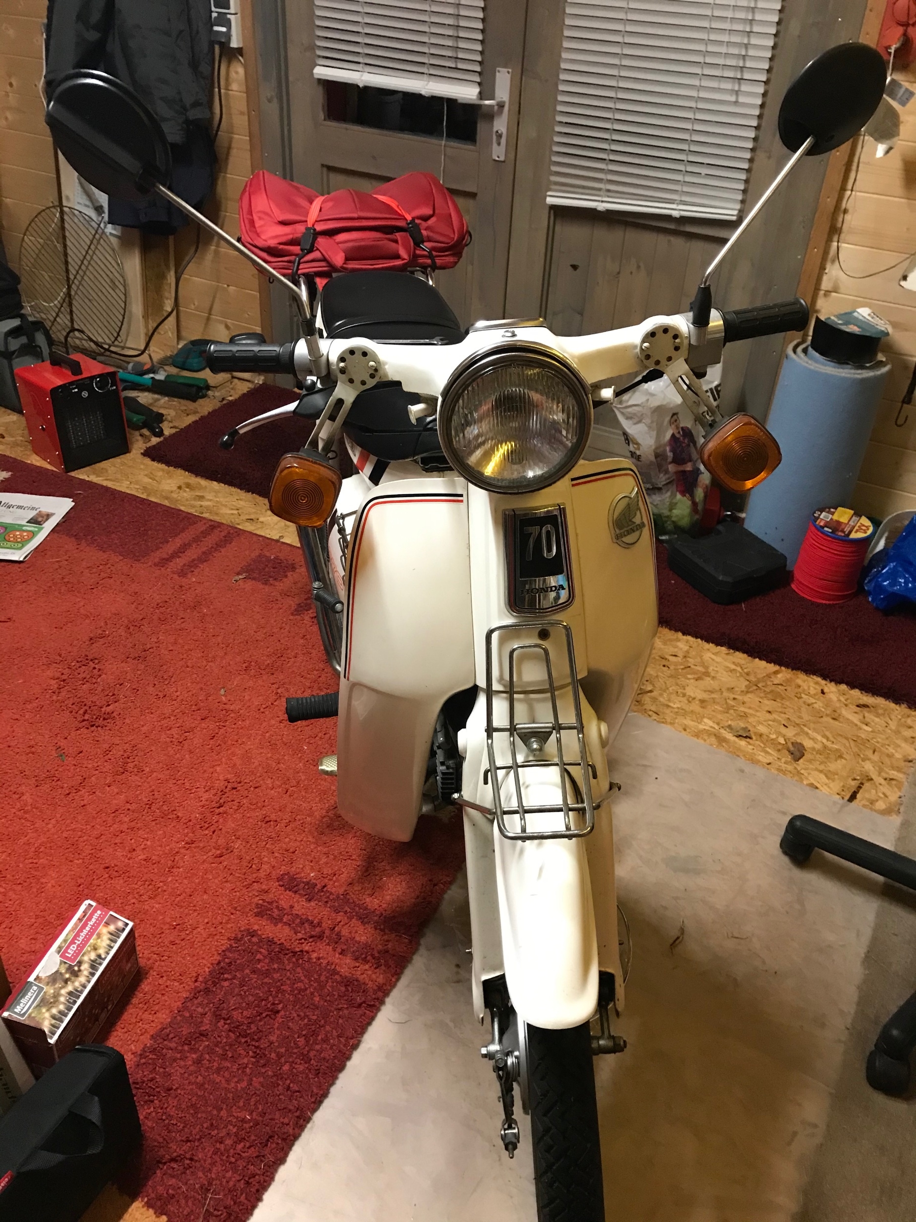

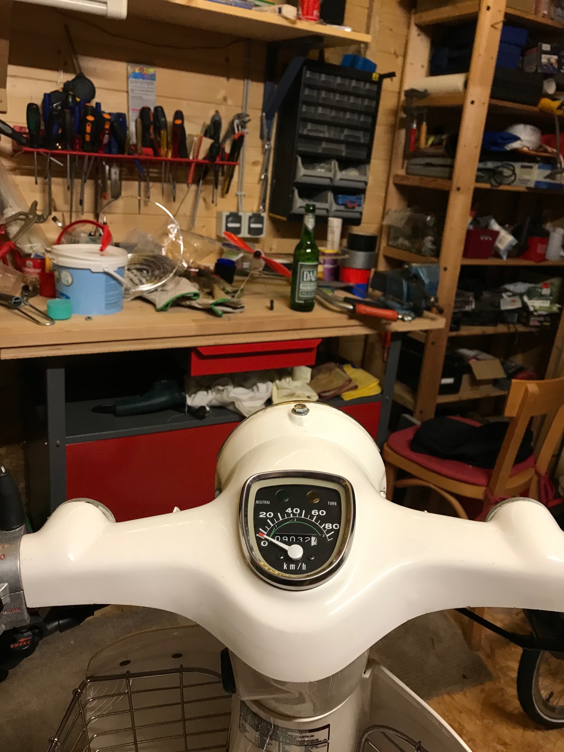

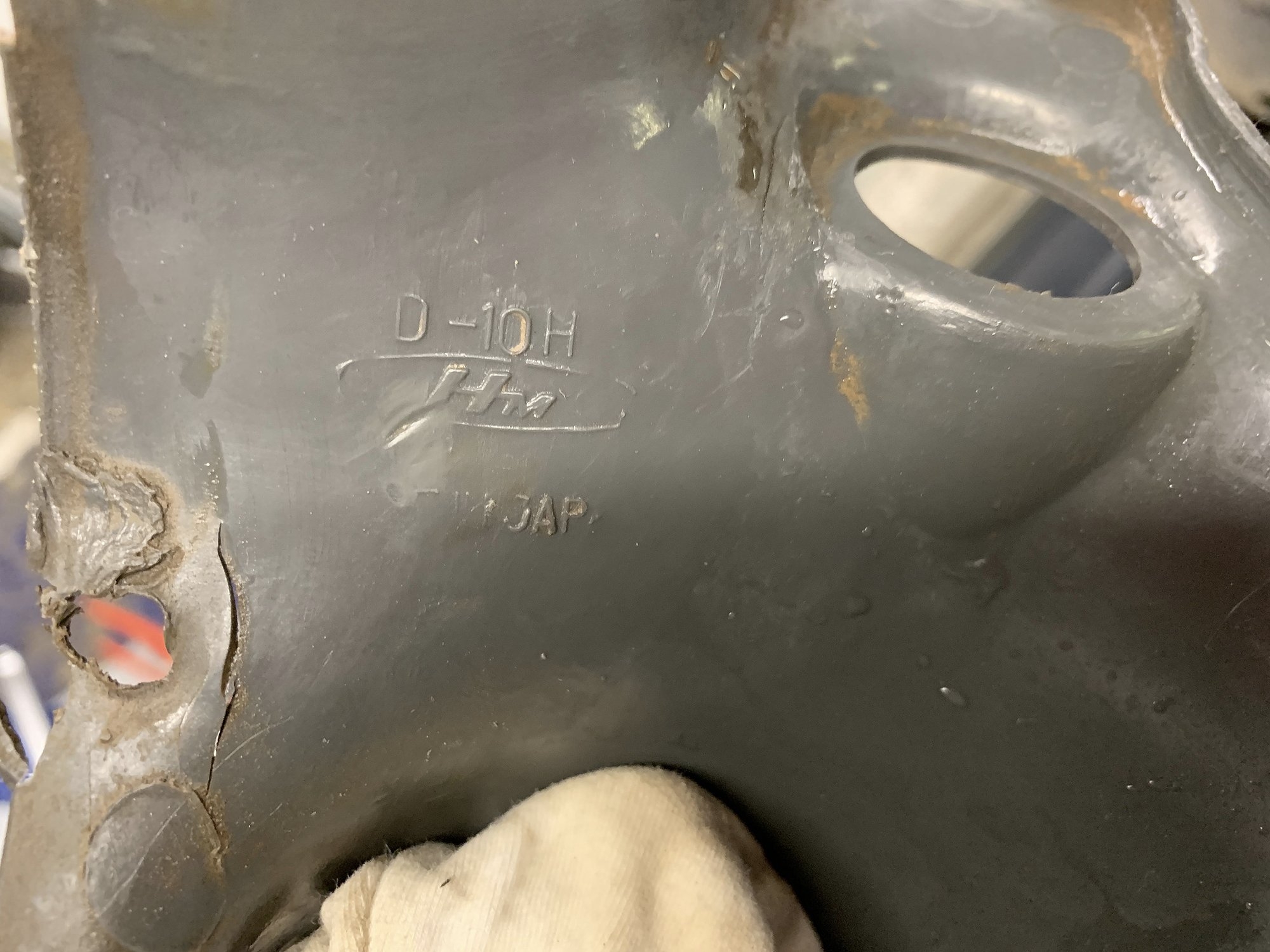

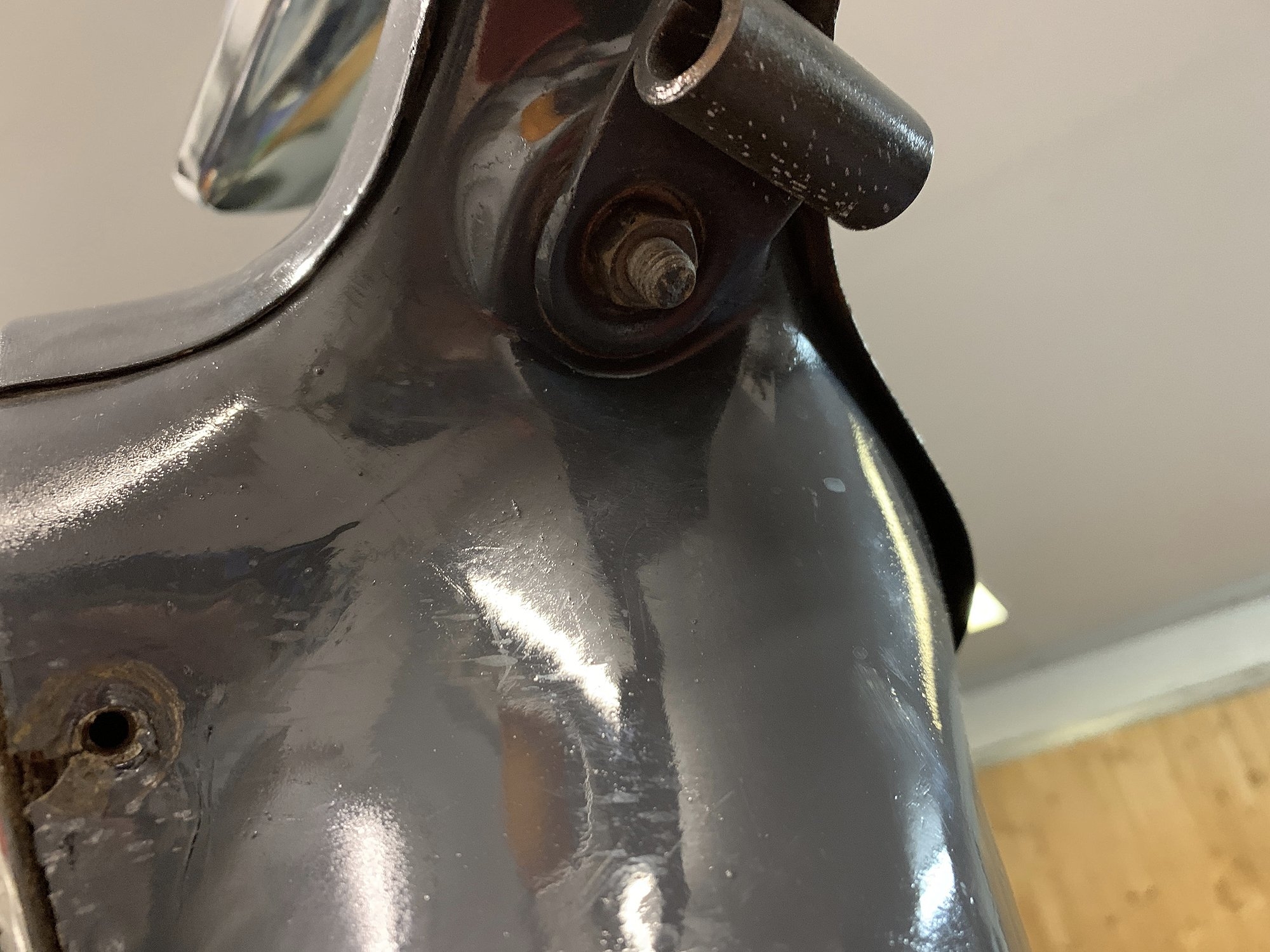

Scheibe abgeschraubt, ohne was kaputt zu machen:
- Beiträge: 6845

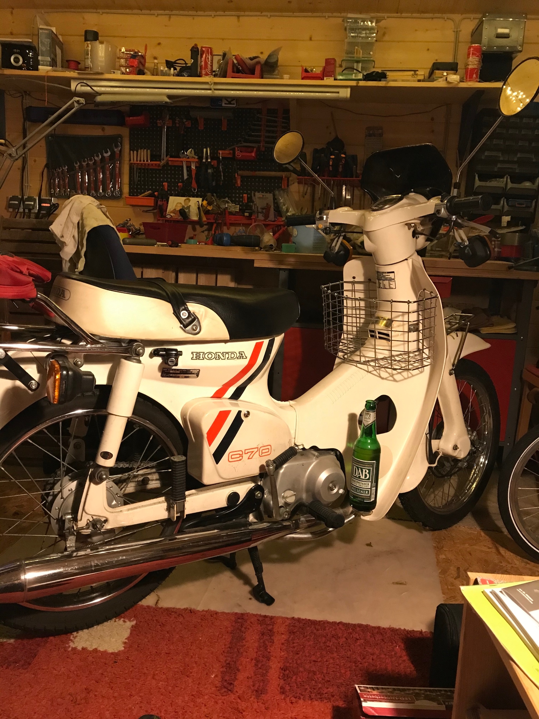

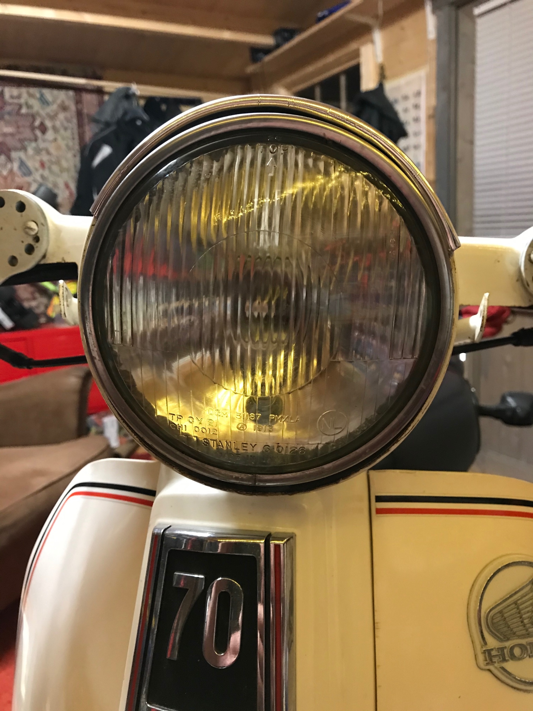

Der neue Chromring passt nicht. Scheint auch oval sein zu müssen.
Hab deswegen in die obere Hälfte des Scheinwerferlochs (?) so chromfarbenen Kantenschutz rangequetscht.
Und eine Sechskantschraube für den Scheinwerferkasten oben gekürzt und eingeschraubt, damit das Gewinde verschlossen ist. Hab nie begriffen was die kleine Scheibe bringt, ich find ohne Scheibe besser.
Ist doch keine Rennmaschine, auch wenn sie 78 km/h bringt.
Jetzt noch die vorderen Blinker in die ursprüngliche Position bringen, ich hoffe das ist erlaubt und Tüv konform, und ich bin glücklich, bereit für neue Abenteuer und (Altherren-) Eisdielenauftritte.

Ja, aber ich weiss nicht was zu tun ist. Der Scheinwerfer wird vorne breiter, sieht aus wie ein Aufsatz auf die Originalversion, und da gibts keinen Ring für.
Dann eben zurück zur kleinen Scheibe
Ich mach mal in der Werkstatt den guten Wamsler an und zerlege das Oberteil meiner C70, dann können wir vergleichen und messen. Ich glaube, dass das wie die Blinker ein nachträglicher Aufsatz des Importeurs wg. irgendwelcher damaligen Zulassungsvorschriften ist und der normale Scheinwerfereinsatz (gibts natürlich auch in ebay) passt.
Bis später.
Bis später.

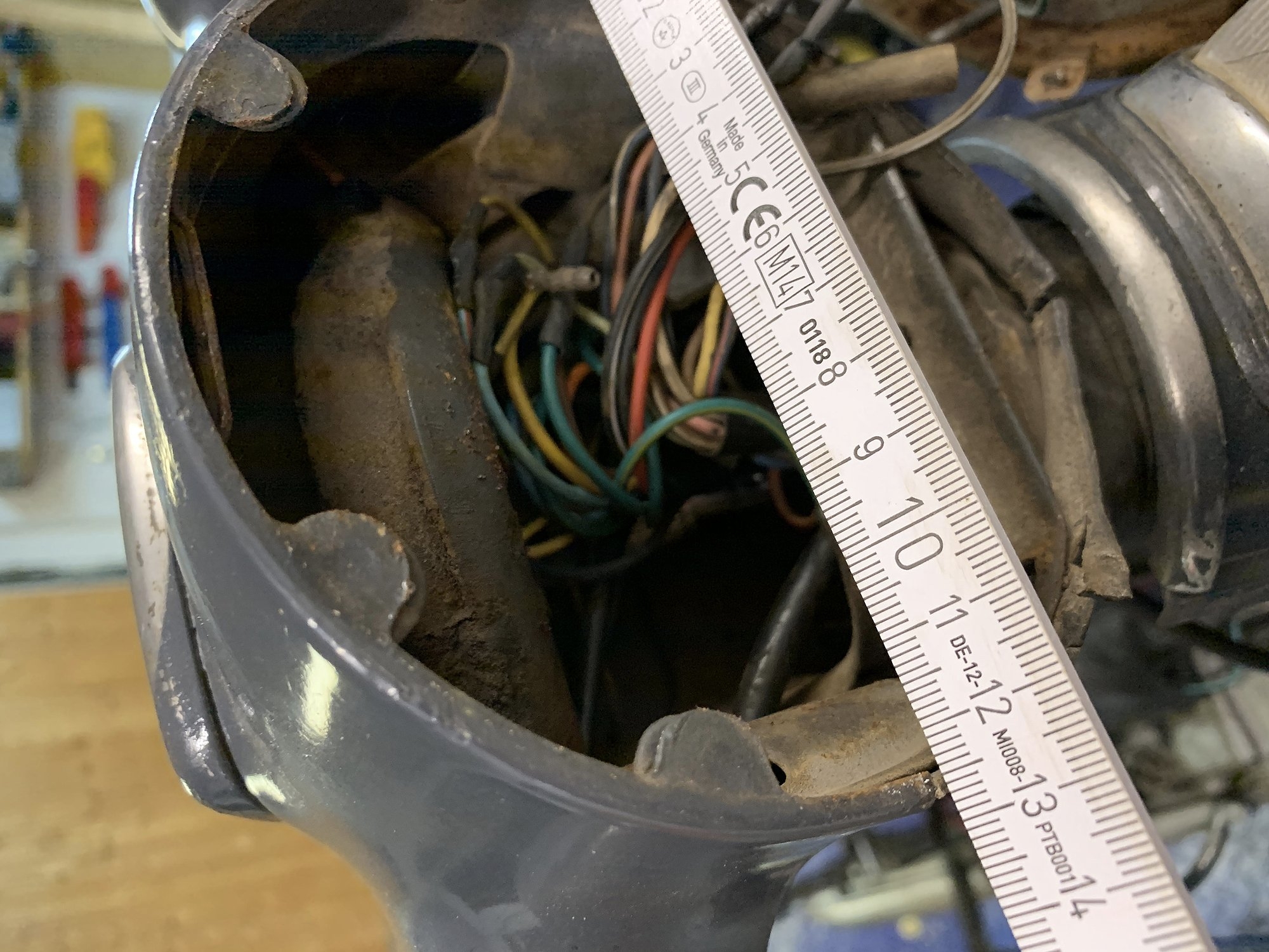

An der Maschine sind französische Aufkleber, und UK englische Hinweise an der Scheibe.
Bei CM/S gibt es Hunderte von Versionen.
Und dieser Anbau ist in Originalfarbe, also anscheinend wirklich eine spezielle Länderanpassung durch den Händler oder Importeur.

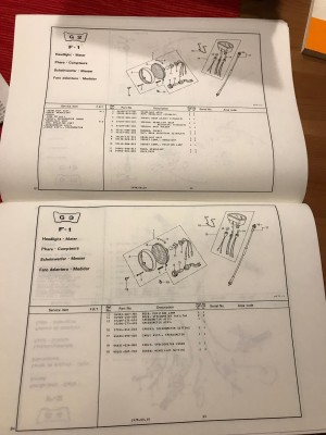

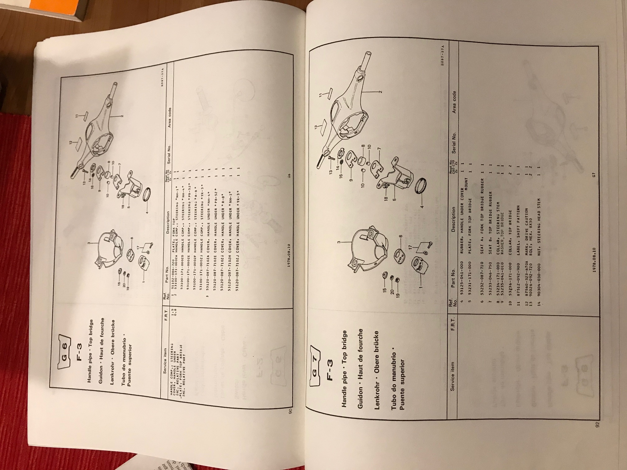

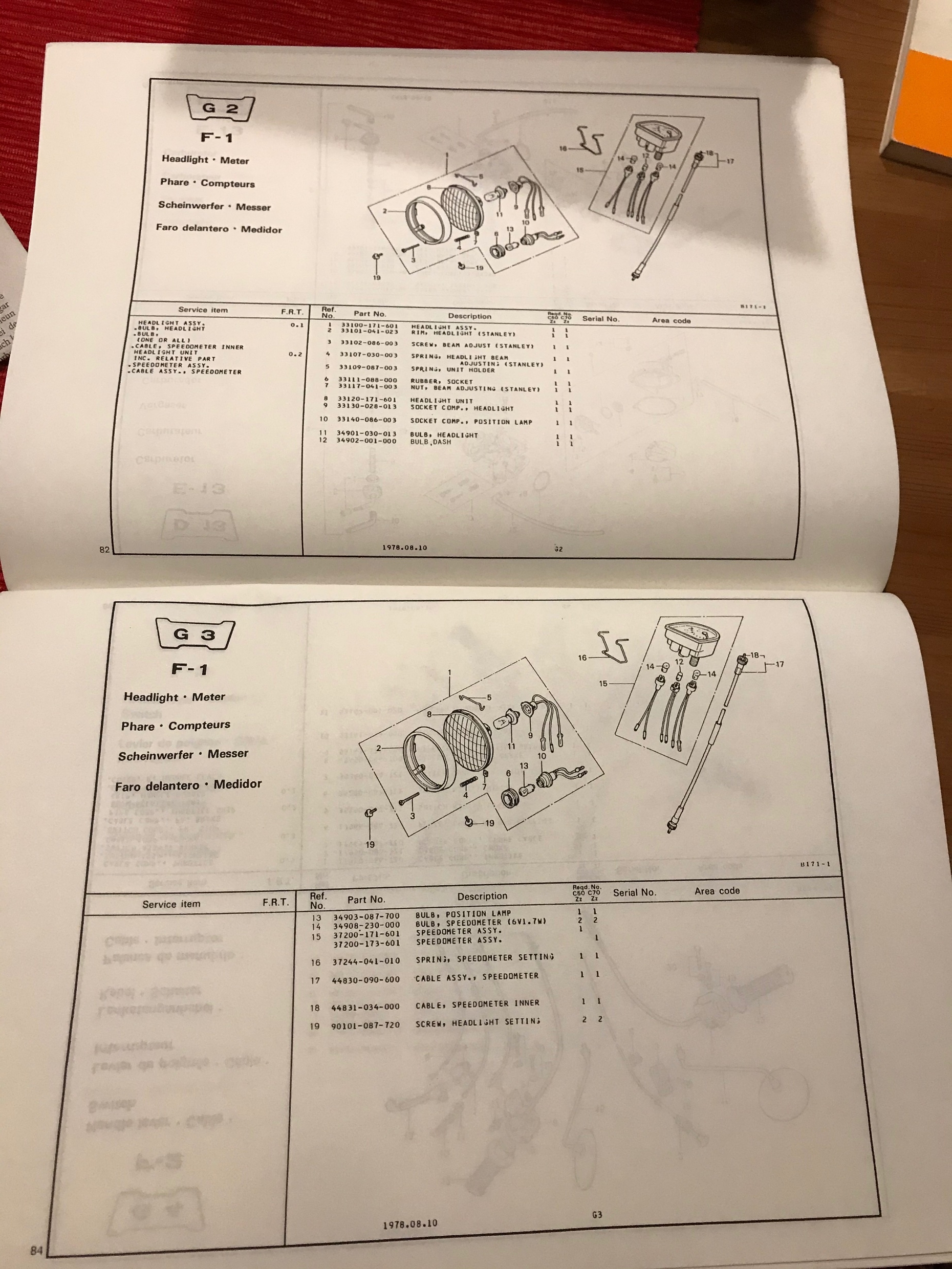

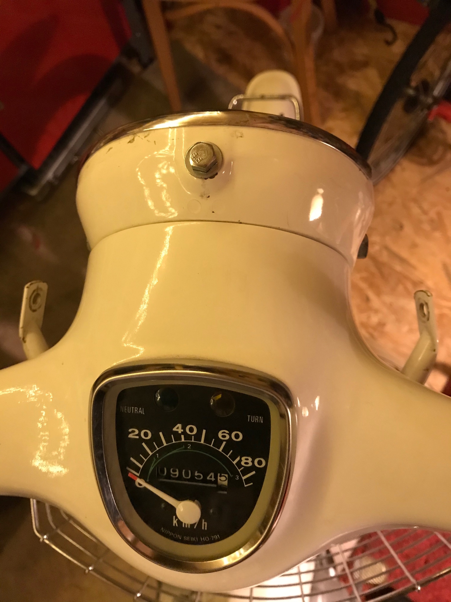

Anbei Bilder der Teileliste vom Bastlwastl
Die Teileliste halte mal in Ehren, die ist Gold wert.

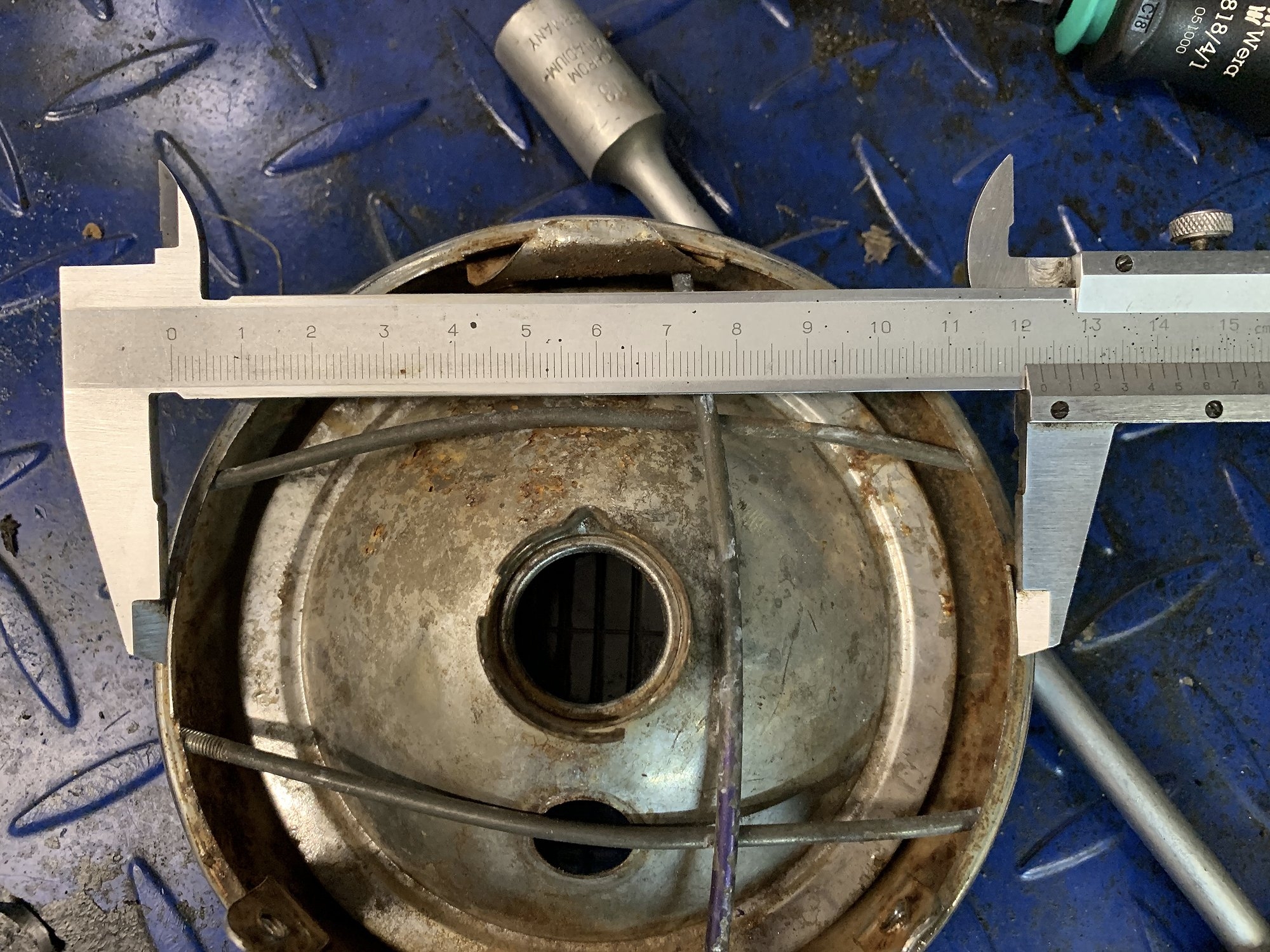

In den angefügten Bildern hab ich noch eine weitere Literaturempfehlung. Außerdem die Abmessungen der Scheinwerferaufnahme und des Scheinwerfers. Und eine in diesem Fall tatsächliche Empfehlung von der Brauerei Hacklberg zu Passau.
Die vor der Scheinwerferaufnahme verbaute "Vergrößerung" kannst Du ganz einfach selbst abmontieren, schau Dir den Kram von der Unterseite an. Original ist der Scheinwerfer mit zwei Schrauben auf ca. vier und acht Uhr befestigt, ist bei dem bei Dir verbauten Vorbau vermutlich ähnlich.
Wo die Arme der Scheibenbefestigung rauskommen sieht man leider nicht, idealerweise sind sie an den Bolzen der oberen Lenkerschale befestigt (auch dazu ein Bild von meiner), dann brauchst Du kein neues Verkleidungs-Unterteil. Brauchst Du aber vermutlich eh nicht, selbst wenn Löcher drin sind, da schaut doch sowieso keiner hin.
Viel Erfolg!
Viel Erfolg!
- Beiträge: 6845
Danke schön. Dann werde ich mich mal auf die Suche machen.
Also: Vergrößerung abbauen, Scheinwerfer rausbauen, neuen kleineren Scheinwerfer in die nun kleinere Öffnung am Lenker einbauen, den nun vielleicht doch passenden Chromring anschrauben.
Ich brauche also nur einen kompletten neuen Scheinwerfer.
Danke schön.
Danke schön.
Das Original bietet einer auf ebay für unerfreuliche 130,- an. Den Vietnam-Nachbau bekommt man aus England für rd. 30,- inkl. Versand.
