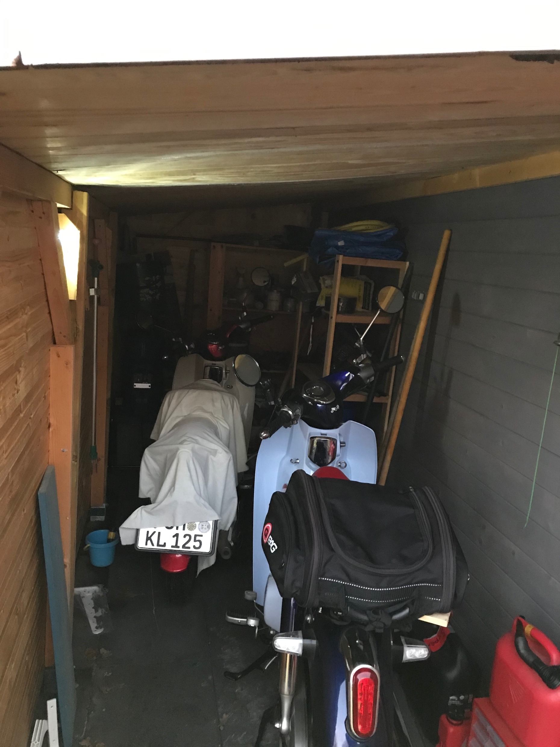

Größere Hütte. Dann mehr Moppeds. Dann größere Hütte. Die Endlosschleife kann man Jahrzehnte machen.
Zum Wohl!
Beiträge: 6762
Genau. Oder mehr Hütten. Oder Schleppdachanbau an Hütte(n).

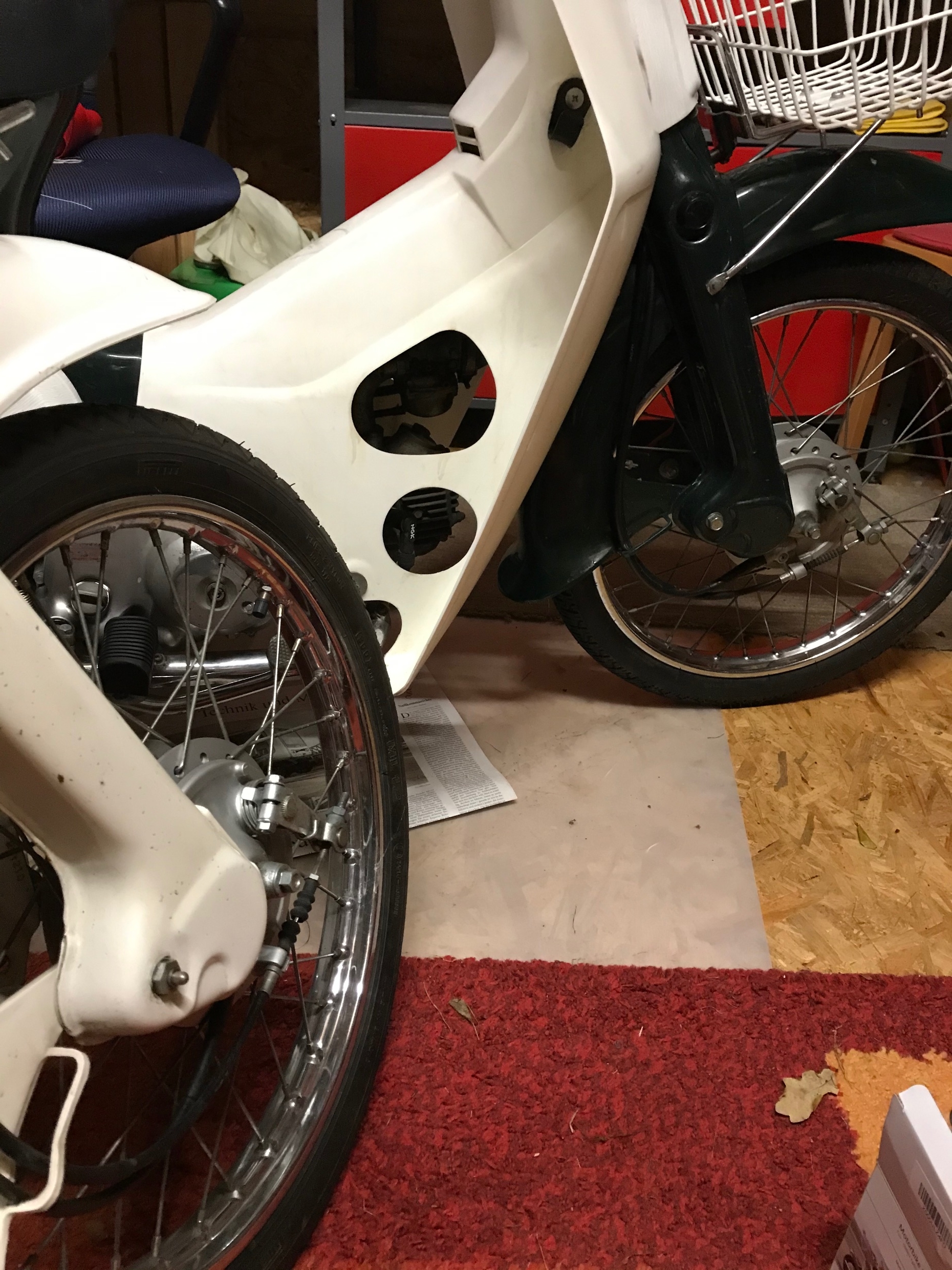

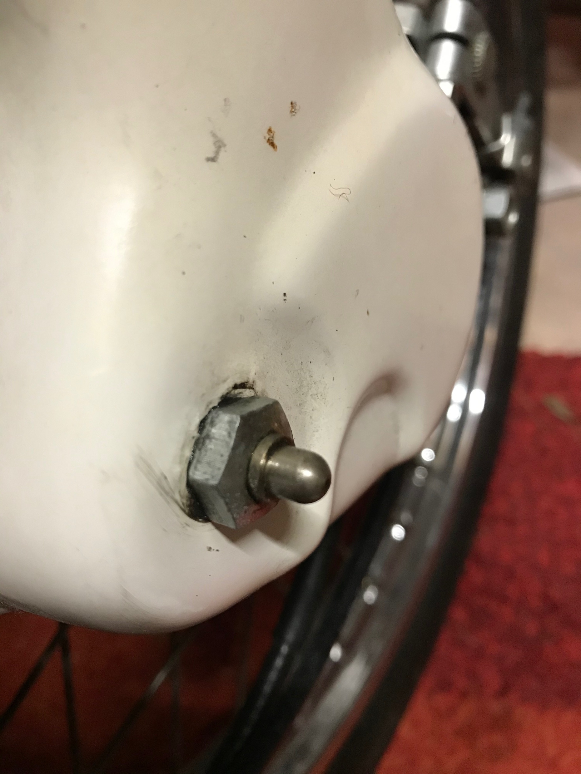

Hier noch eine Frage: anbei Vorderräder C70 und C50. c70 hat Schmiernippel, c50 nur Sechskantschraube. Muss man die abschrauben um mit Fettpresse was zu machen, oder muss gar nicht abgeschmiert werden (weil moderner?)
Beiträge: 6762
Bzw das ist vielleicht kein Schmiernippel, ich seh kein Kügelchen, kein bewegliches Teil.
Jeden Tag neue Rätsel
Original sollte der Schmierpinöckel messingfarben sein. Oder den Wastl fragen, der weiß das, war ja seine.
Ich kenne die Lager (auch aus dem Rep-Satz) nur mit Schmiernippel, evtl. wurde bei der 50er was umgebaut?
Edit: Unzutreffendes entfernt.
Zuletzt geändert von Torsten am Mo 9. Dez 2019, 21:59, insgesamt 1-mal geändert.
Beiträge: 7651
da ist ein gängiger druckschmiernippel . die kugel sitzt innen .
ist optisch nicht so aufgebaut wie die runden . zum schmieren wird eine Stroßpumpe benötigt .
nicht mit dem kopf der gängigen fettpressen .
einfach gut und in der alten landmaschinenabteilung zu finden ;)

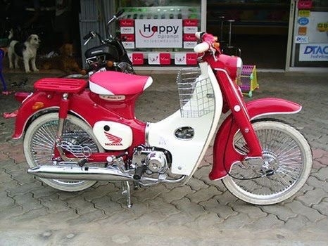

Wie kriegen die die vielen Speichen hin?
Löcher bohren, wie sonst?
Du kannst ganz normal Rohfelgen ohne Löcher kaufen und dort Dir selber die Anzahl Löcher reinbohren, die Du brauchst und mit der Nabe genauso. Das machen zB Speichereien so, weil sie an hochwertigen Felgen weniger Lagerbestand haben wollen. Die haben dann Schablonen in der Regel für 36 oder 40 aber auch 72 und mehr.

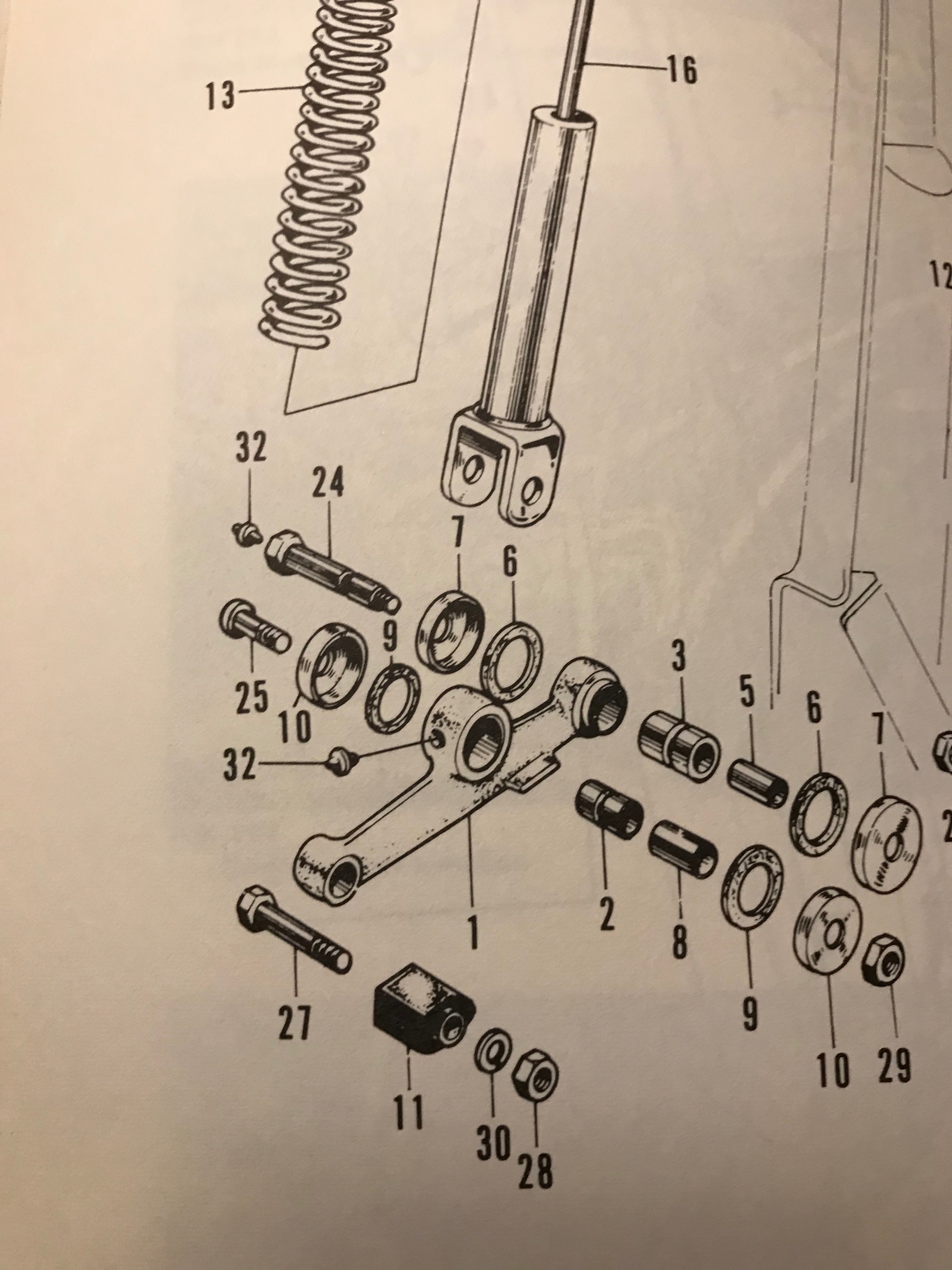

Ist wahrscheinlich kein Schmiernippel, denn den hab ich an der Schwinge gefunden, der schaut nach vorn. Pos 32

Lies die zeichnung nochmal und schau dir Position 32 mal an !
soll ja tatsächlich mehrmals auf den foto sein ;)

Danke Bastlwastl, gibts mehrfach, ist also doch Schmiernippel, also 2 Stück auf jeder Seite der Gabel
