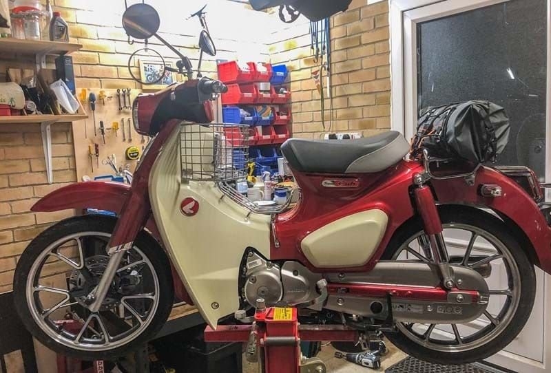

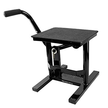

Hier würde mich interessieren, ob man eine SuperCub wie hier gezeigt, ohne weiteres, also nicht auf Hauptständer, auf so einem billigen Werkstattständer aufbocken kann (steht die Maschine so auf dem Motor?)
Oder braucht man eine Bühne, die billigsten kosten 300 Euro
Beiträge: 4152
Das sollte gehen,würde nur sehr darauf achten das das Möpp wirklich auf der am Motor angeschraubten Platte die Fussrasten usw. trägt sitzt :prost2:
Beiträge: 6762
Mauri hat geschrieben: ↑
Mi 1. Apr 2020, 13:37
Danke schön, werde es ausprobieren, das wäre sehr praktisch, es gibt nämlich so hydraulische 70 Euro Geräte, wäre toll wenn das reicht, und eine echte Bühne nimmt viel Platz weg.

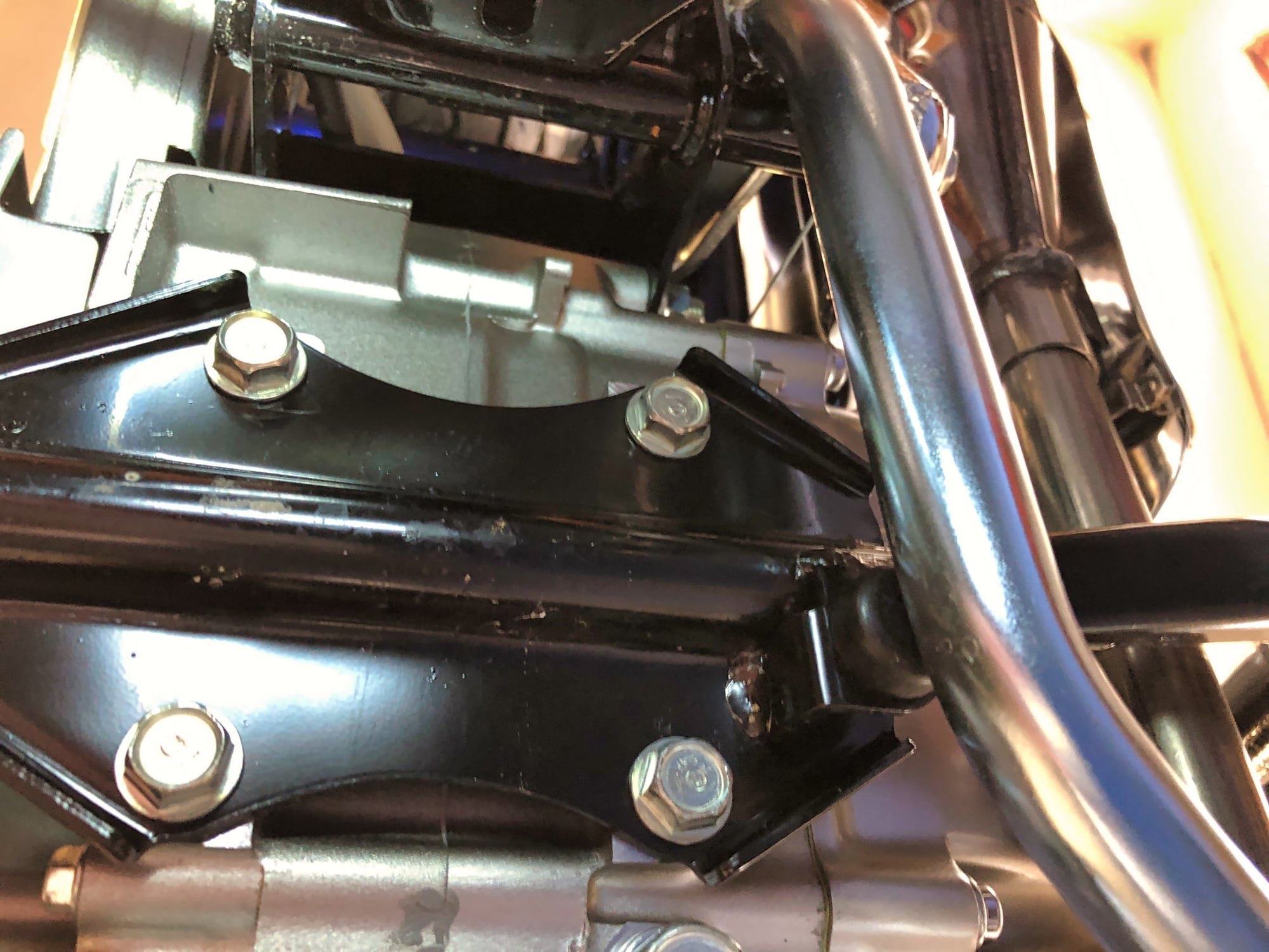

Ich glaube (!) nicht, dass das geht, weil keine ebene Fläche unter dem Moped ist. Vor allem das Rohr des Bremspedals steht im Weg.
Ausprobieren, ob der Gerät trotzdem mittig aufgebockt stehen würde, ist ganz einfach: Dreh einen Bierkasten um und heb die Diva drauf. Wenn nix kippelt, Glück gehabt. Aber s.o.: Glaube ich nicht.

es bestünde die möglichkeit mit einfachen holz und dachlatten einen aufliegeadapter zu bauen um sie anzuheben.
desweiteren immer zwingend sicherungsgurte drann .
und die schmalen hubteile fallen gerne mal sammt gesicherten moped um ......
Beiträge: 8754
Bastlwastl hat geschrieben: ↑
Mi 1. Apr 2020, 18:59
Genau davor habe ich Respekt.
Einmal mit dem Schraubenschlüssel stark gehebelt und schwupp, das schöne Moped liegt unten.
Für die Kartoffelmoppeds habe ich so einen "Enduro-Ständer" zum hochhebeln, das ist eigentlich eine recht stabile Sache, wenn die Kiste plan drauf steht. Auch mit viel Genackel usw., Radausbau, alles im grünen Bereich. Ist aber halt für normale Straßenschleifer viel zu hoch.
Maico? Keine Ahnung, ist ein Zufallsfund im Internet. Das Format war so kompliziert und selten, dass ich letztendlich den Bildschirm abfotografiert habe. Scheint irgendwie was aus Großbritannien zu sein, (bubble car?)
Danke für den Adapter Tipp zum Aufbocken, ich glaub ich lass das lieber.

Nimm die Nummer Größer. Ist nur meine bescheidene Meinung. Die CT wiegt schon 125 KG...
Die Ansprüche wachsen, die Bühne ist in der Regel eine einmalige Anschaffung. Ich ärgere mich noch heute keine Grip 421 Aluhebebühne aus der damaligen Konkursmasse gekauft zu haben, dafür betrachte ich das Dingens bei jedem Besuch in unserer BMW Niederlassung.
Putzen, basteln, nicht mehr in der Hocke oder auf Knien rutschend. Eine Hebebühne ist das Salz in der Suppe.
Von den vorher gezeigten Miniheben, oft um 100€ vollmundig beworben mache ich einen Riesenbogen. Wer will schon das Moped im Kreuz liegen haben...
Meine Bühne ist für 500kG ausgelegt, seit über 20 Jahren ohne jedes Problem im Einsatz.
Ohne geht gar nicht.
Warum hängst Du die Cub im Gartenhaus nicht einfach per Flaschenzug in die Höhe, stellst ein stabile Platte mit Beinen drunter...

Wie Bastelwastl sagt für die kleine Lösung nen Holzadapter bauen wegen Auspuffkrümmer und dann mit Spannband sichern :motzen: Und ansonsten hat Frank alles zum Thema gesagt :superfreu:
