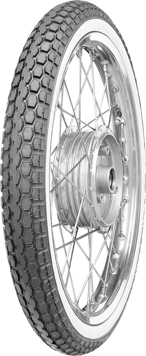

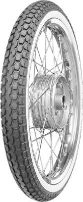

Heut gehts wieder ab
Zum Thema, ich möchte Weisswandreifen auf meiner Super Cub sehen,
ist mir einfach wichtig,
kann IGN schon Hilfestellung geben sozusagen als Nikolaus-Geschenk...
Es gibt da von diversen No-Name Herstellern solche Reifen mehr oder weniger passend zur Cub...
der mit Sicherheit renommierteste ist der wieder aufgelegte Racing Klassiker Conti KKS 10
den jeder ältere TÜV ' ler aus seiner geilen Jugend mit einer schnellen offenen 50er
z.B. Hercules Ultra, Zündapp KS50, Kreidler Florett kennen dürfte.
https://www.continental-reifen.de/motor ... -kks-10-ww
Die Reifen sind natürlich nur optisch auf alt gemacht,
auf heutigen Produktionsmaschinen mit flotten Methoden gefertigt
mit aktuellster Gummimischung, also neuester Stand.
Dieser Reifen lässt sich direkt auf das Hinterrad einer Hsun Cub aufziehen,
die hat diese klassische Größe in den Fahrzeugschein von Haus aus eingetragen.
Super Cub ab Baujahr 2019 und bereits Wave ab Baujahr 2012 verwenden den gleichen Reifen
allerdings in einer minimal schnittigeren leichteren Asia Niederquerschnitts Variante die sich dann
eben 80/90-17 schimpft.
Das Vorderrad von Wave und Super Cub ist vermutlich aus Hondas "Massen-zentralisierungs-Gewichtsgründen"
nochmal einen Tacken schmäler, der breitere 2.75-17 sollte sich aber problemlos
aufziehen lassen und in der Praxis vor allem bei Nässe,
deutliche Vorteile zur IRC Trennscheibe bringen.
Anyway, zunächst bestellt man sich die zwei guten Stücke auf ebay,
nicht billig aber preiswert, Safety-First...
https://www.ebay.de/itm/Zundapp-Reifen- ... :rk:2:pf:0
oder beim Reifenhändler des vertrauens, lässt die Montage natürlich vom Profi machen,
dessen Rechnung ist dann beim TÜV ein zusätzliches kleines Argument...
Der wird dann eine Reifenbindung nach einer ausgiebigen Probefahrt mit der Conti Super Cub
für exakt diese zwei amtlichen Reifen vermutlich eintragen, nicht mehr.
Sollte das nicht fruchten muss Deine Super Cub beim Fahrversuch von Conti antreten,
da muss Sie dann zeigen wie der KKS 10 auf das Vorderrad ABS reagiert,
was in Ihr steckt vor der Unbedenklichkeits-Bescheinigung...
Am Reifen an sich kann es nicht liegen.
Matthias

IGN, das ist ein TT-Reifen bis 100km/h.
