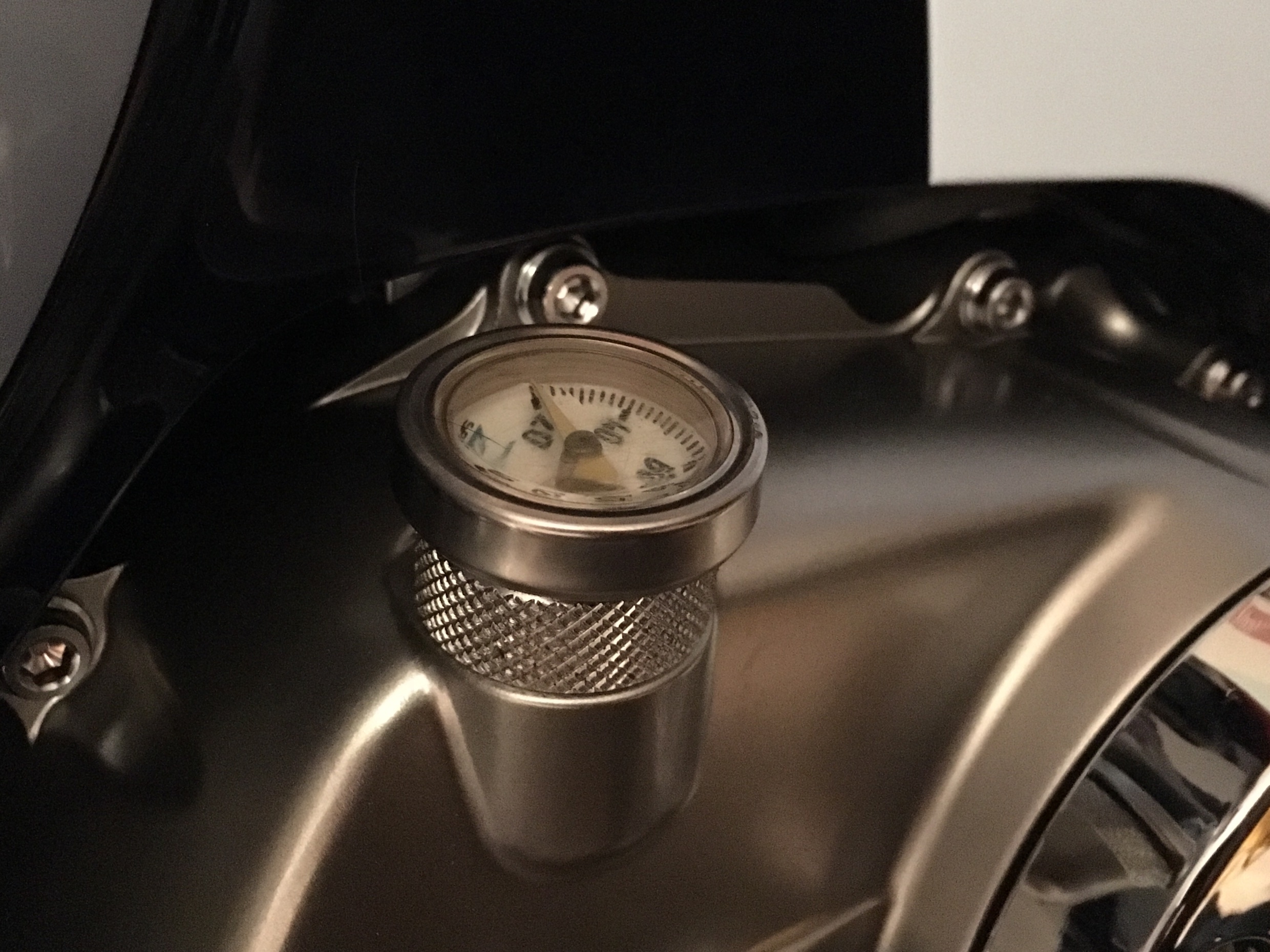

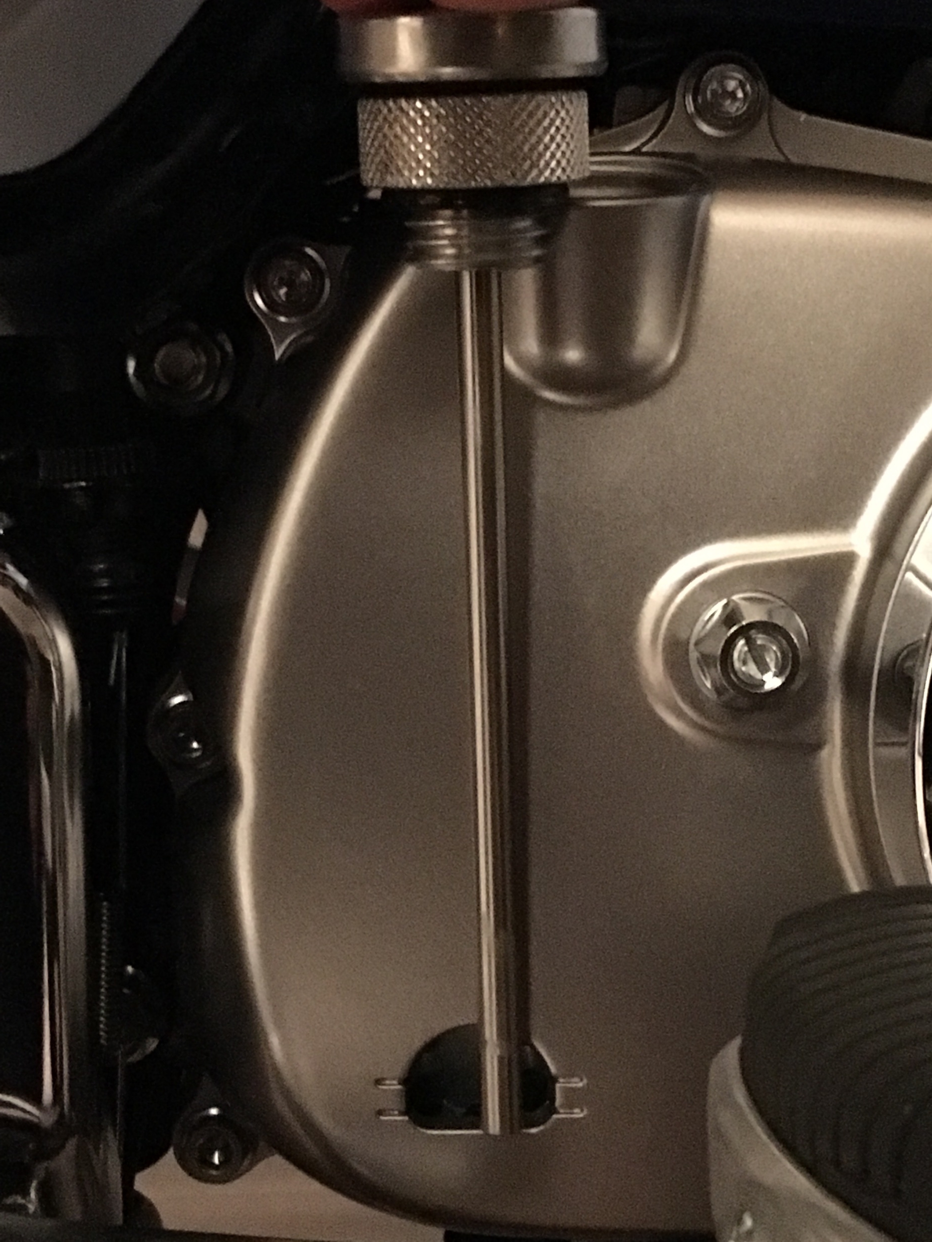

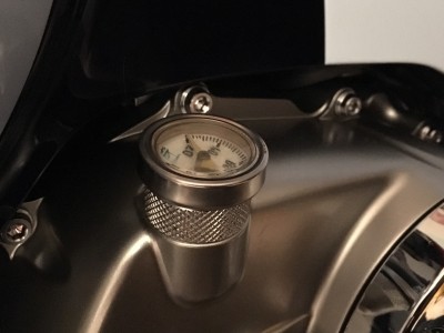

Beiträge: 7202
Re: C125 Krimskrams/Zubehör
Oh, wer hätte das gedacht :?
Peilstab der Wave/Inno passt auch bei der SC.
So kann wenigstens die Öltemp. ordentlich gemessen werden.
Freu mich schon auf Einwände/Ratschläge
Lg
Beiträge: 8686
Da bei meiner Inno ihrem hohen Ölverbrauch ich oft messen muss, habe ich das Termometer wieder gegen den origialen Messtab getauscht.
Das Termometer habe ich in den Motor der SC geschraubt. Ich habe den Eindruck, dass es ganz gut funktioniert.
Aber die Flüssigkeit, die in der Termometer Anzeige war, die ist nicht mehr drin.
Sachsenring hat geschrieben:
So 15. Mär 2020, 20:34
Wenn Du beim Einstecken aber auch nur ein kleines bisschen zu weit nach vorne kommst, triffst Du auf einen (blechernen) Widerstand. Nehme an, dass dies der Ausrückmechanismus der Lammellenkupplung ist. Lässt sie sich noch einwandfrei runterschalten ?
Die SC hat das Termometer ca. 100 Kilometer drin. Alles funktioniert einwandfrei. Auch das Einschrauben des Termometers ging ganz leicht.
Dann ist's ja gut, wenn dem so ist. Kann also bedenkenlos den Stabmagnet an den Thermometerfühler schrumpfen und das Ganze dann einschrauben.
sivas hat geschrieben:
Do 12. Mär 2020, 12:32
Der Meßstab des verlinkten Thermometers hat einen Ø von 6 mm.
Währen der Inno-Meßstab 130 mm lang ist, kommt das Thermometer auf 75 mm.
Bei der Super Cub scheint die Kupplungs-Ausrück-Mechanik anders gestaltet zu sein, jedenfalls komme ich da mit 'nem Bleistift nicht so tief rein wie bei der Inno. Deshalb wohl das Schauglas ?
