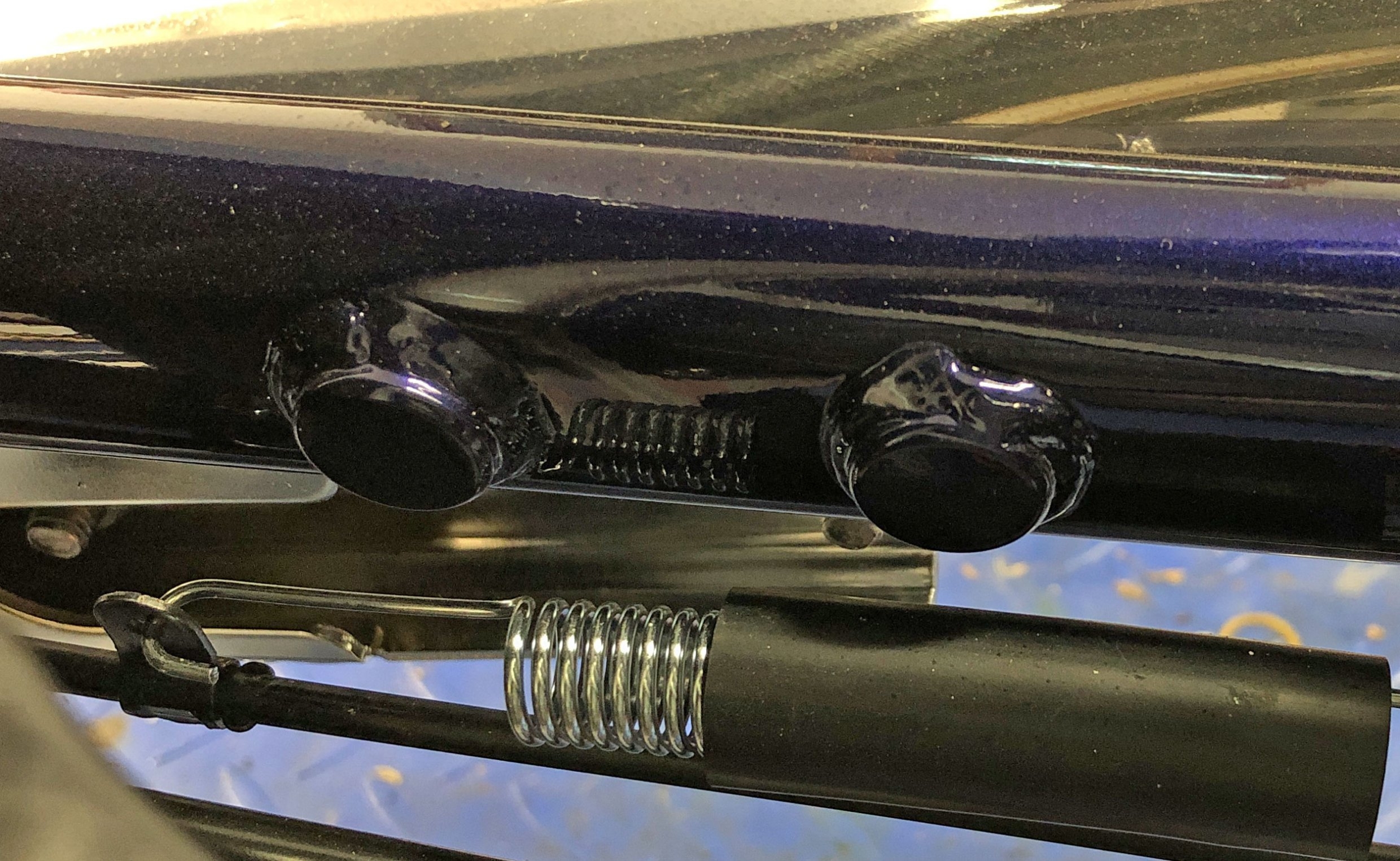

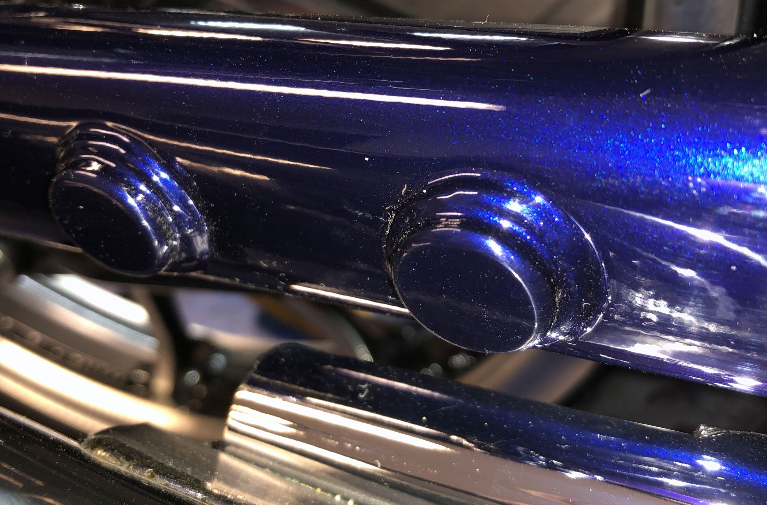

Re: C125 Krimskrams/Zubehör
Diese 'versteckten Gewinde' sind beidseits des Schwingenarmes. Es muss also innen eine Verbindung dieser 'Blindgewinde' geben. Da der Schwingenarm hohl und hinten offen ist, müsste man diese Verbindung sehen, wenn Kettenspanner und Radachse weg sind. Guckt doch mal einer dann rein. Danke.
So sieht das von außen aus. Ich gehe mal davon aus. dass sich darunter dieselben Gewinde befinden wie auf Märkten, in welchen die C125 mit Soziusrasten ausgeliefert wird.
Die großzügig beilackierten Stopfen zerstörerisch mit grobem Gerät zu entfernen, dazu habe ich allerdings keine Lust. Sorry.
8'er-Gewinde sind's !
, hier das Teil 10.
Bei denen sollst'e auch nicht reingucken, sondern in die Schwinge schaun, von hinten, wenn Kettenspanner und Radachse weg sind ... Danke !
Kannst auch ein Bild machen, von dem eingeschweissten Verbindungsrohr (?). Schärfe und Beleuchtung ? - das schaffst Du schon.
Das würde ich ohne Zweifel schaffen. Das da oben sind nur Handy-Bilder.
Fragt sich nur: Wofür sollte ich mir die Mühe machen und das große Besteck aus dem Schrank holen?
Zuletzt geändert von Torsten am Mo 17. Dez 2018, 08:22, insgesamt 1-mal geändert.
Grad seh ich's an meinem Händi: der Blitz sitzt direkt neben der Linse. Damit wäre auch die Beleuchtung geklärt. Muss nur noch das Rad raus, das hat aber Zeit.
Dass Blindmuttern beidseitig zu sehen sind zeigen Torstens Fotos. Eine Mutter alleine würde das Biegemoment der Raste gar nicht aufnehmen können, dafür ist das Schwingenmaterial zu dünn. Deshalb vermute ich, dass da durchgehende Gewindehülsen eingeschweisst sind. Diese Hülsen sieht man, wenn man hinten IN die Schwinge guckt, die ist da nämlich offen (?). Ob letztendlich in diese Hülsen auch Gewinde reingeschnitten sind ... man kann es ja nachholen.
