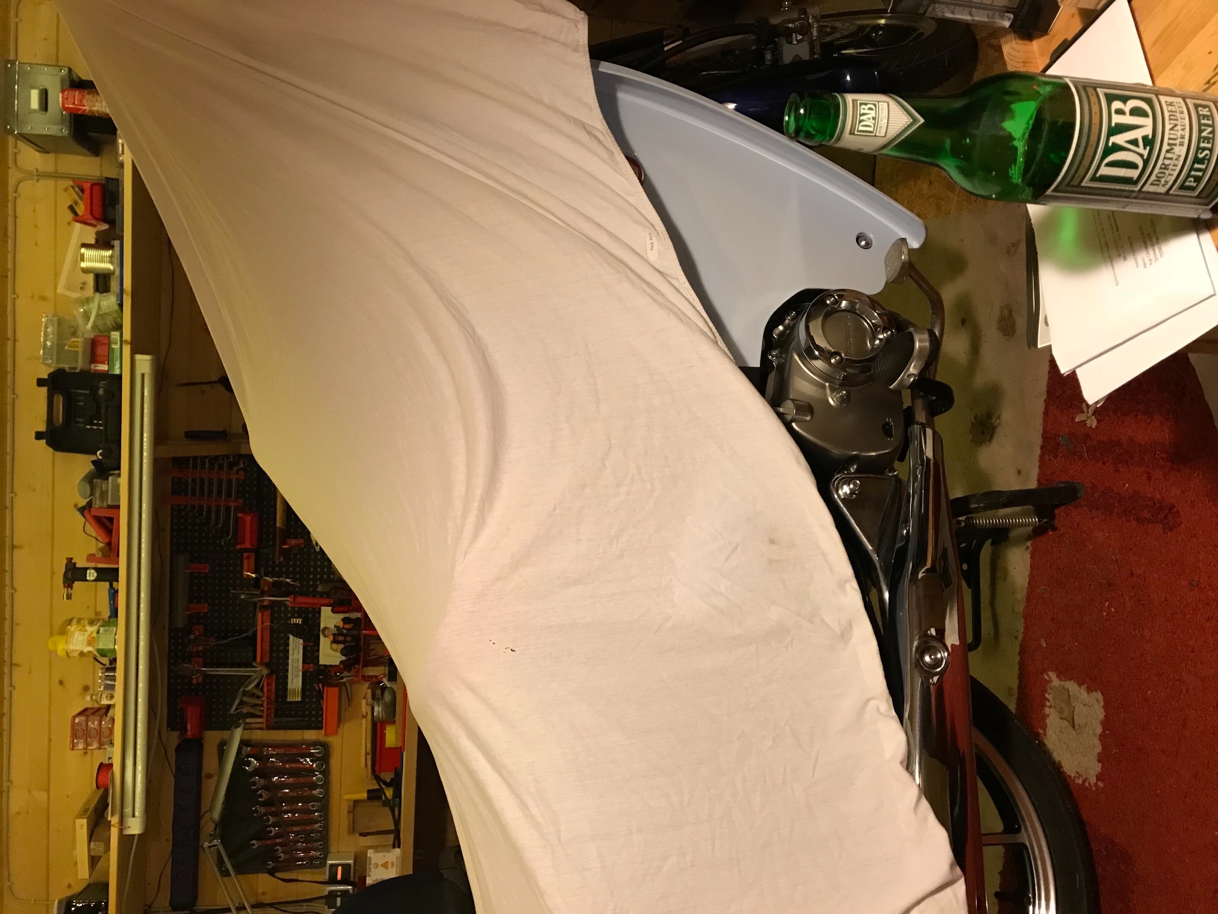

Ein Laken! Das kommt ja gleich nach dem Vorschlag, die Fußrastengummis abzuschneiden! :motzen:
Wie wäre es stattdessen mit, Zitat, einer "Flanellierten Innenseite – wunderbar weich und geschmeidig"?
Na?
Eben.
Auch noch in passender Farbe...

Um Lackschäden zu vermeiden, kleb einfach Klarsichtfolie dort hin. Ich finde diese Haken ganz toll !
Der Platz in der Gepäckbox ist viel zu schade, genauso wie man auch kein Auto nicht in die Garage stellt.
Beiträge: 6762
Hier die Laken Lösung, ist aber nicht überzeugend. Hier im Ort gibt es einen AsiaShop mit Änderungsschneiderei, vielleicht eine Massanfertigung beauftragen, oder 3 (Sommer Übergang, Winter)

Und: wenn ich ganz normal ein Smartphone Photo mache, das dann bei Photos richtig herum steht, und dann hier poste, steht es 90Grad verdreht. Wenn ich es 4 mal drehe, dann steht es manchmal richtig, manchmal nicht. Sonstwo heruntergeladene Bilder stehen immer richtig. Ist ja nicht wichtig aber es stört.
