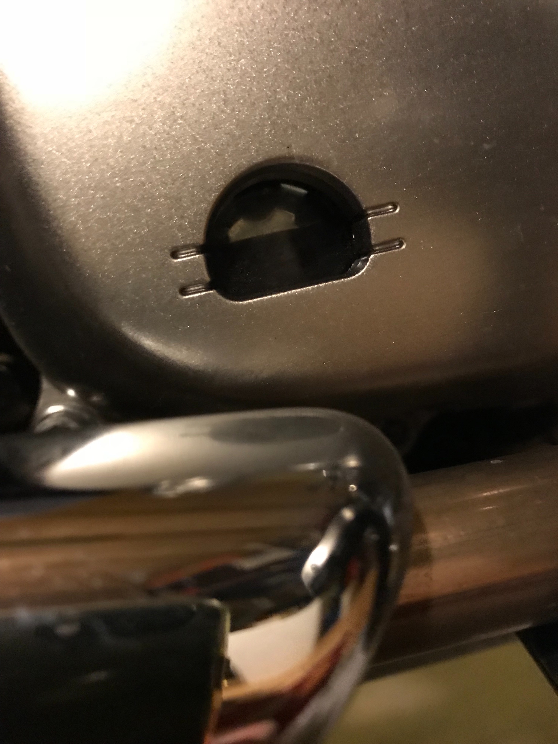

Die Ölfrage ist gelöst. SuperCub stand nicht ganz eben, sondern mit einem Bein minimal höher.
Dies bewirkte im Schauglas die Anzeige min.
Dann nachgekippt, bis auf genaue Mitte zwischen min und max.
Dann 100 km gefahren und genau waagerecht aufgebockt, Anzeige ist genau auf max.
Ich hab in meinem SuperCup Schuppen/Tempel einen Teppich, der ist vielleicht 1,5 cm hoch, der ist schuld gewesen.
Hätte nie gedacht das so eine kleine Unebenheit so grosse Ablesefehler verursacht. Wieder was gelernt.
Ich denke, genau auf max (oberer Strich) kann man so lassen.

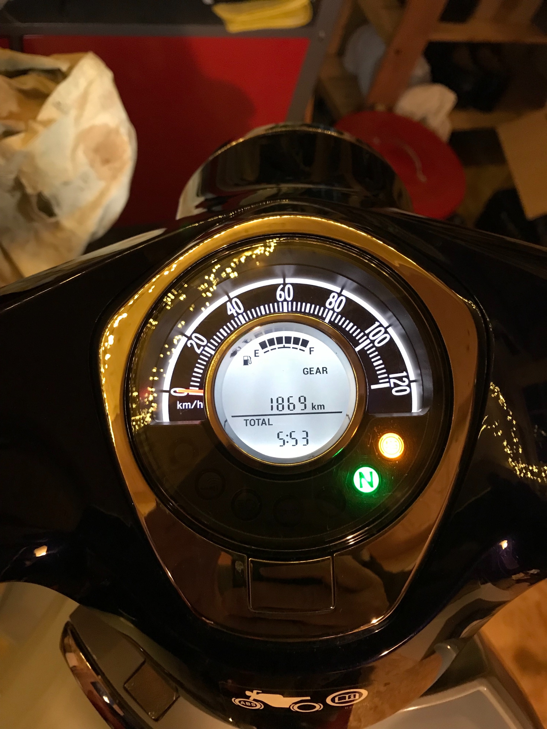

Bin bei km 1869
Verbrauch war letztes mal genau 2 Liter, und diesmal 1,91 Liter, obwohl ich erstmals auch paarmal einige Minuten Vollgas gefahren bin.

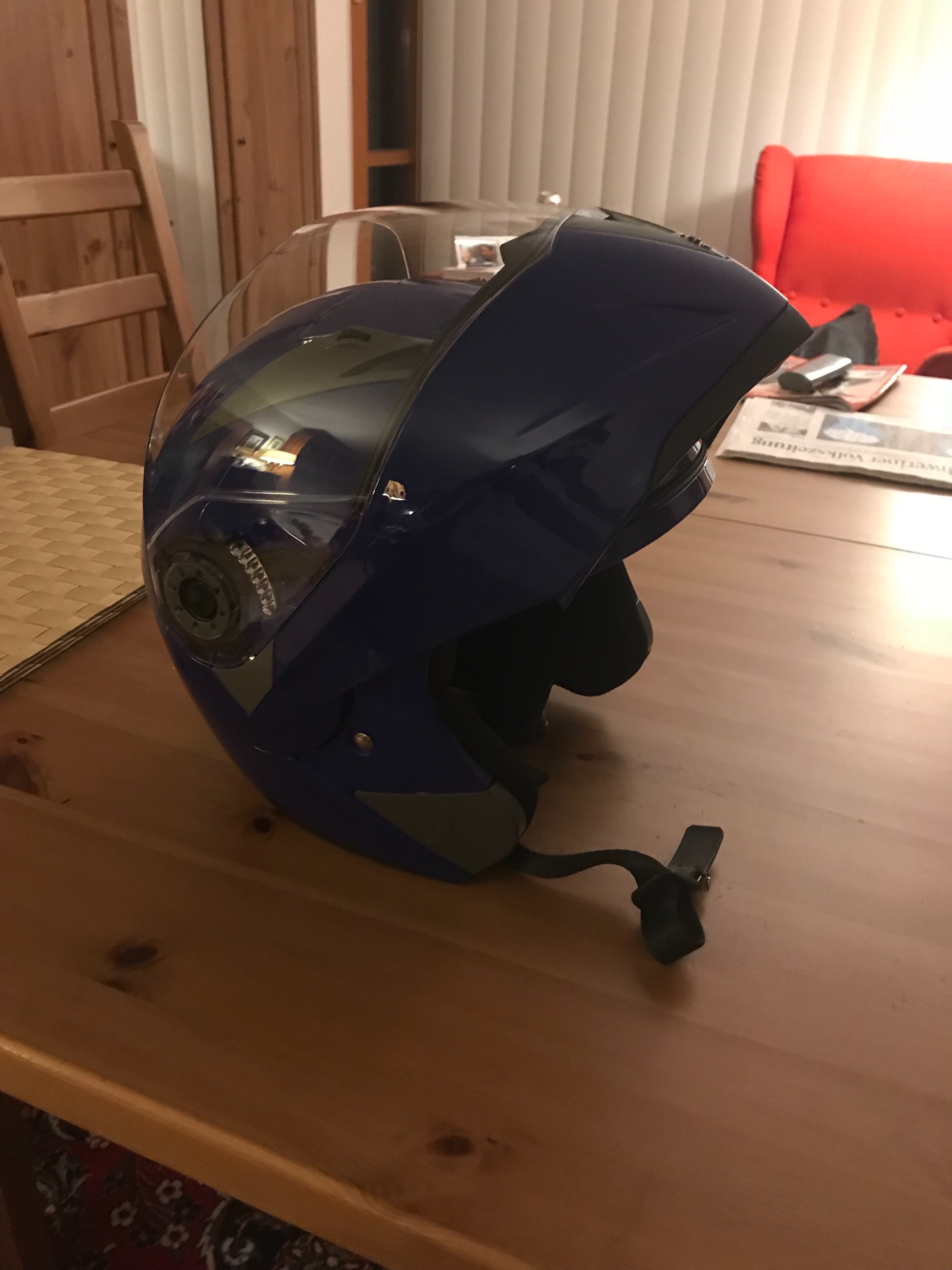

Ach ja, aus dem Reich der Mitte ist ein Klapphelm in (fast) Fahrzeugfarbe gekommen, sieht man auf dem Foto aber nicht, für 49 Euro. Riecht irgenwie chemisch, muss erstmal 1 bis 2 Monate auslüften

IGN hat geschrieben: Das Schauglas sollte exakt zu 3/4 voll sein Kai.
Fragt sich halt bloß bei welchem Moped. Die Super Cub kann hiermit schon mal nicht gemeint sein.
Das Ölschauglas sieht gediegen aus...
vielleicht gehören da noch 4 Led's wie bei nem XBox 360 Controller dran...
Low, Mid, High, Overflow...

Ich hab jetzt, vor lauter Angst mit einer 20ml Spritze und Gummischlauch 3 x 20 ml rausgesaugt.
Hier im Forum stand was von wegen Öl wird schaumig, Motorschlag, Tod und Verderben, Kreiseldingsbumsentlüftung, usw.
Jetzt bin ich knapp unter der max Markierung, nun lasse ich es gut sein.
