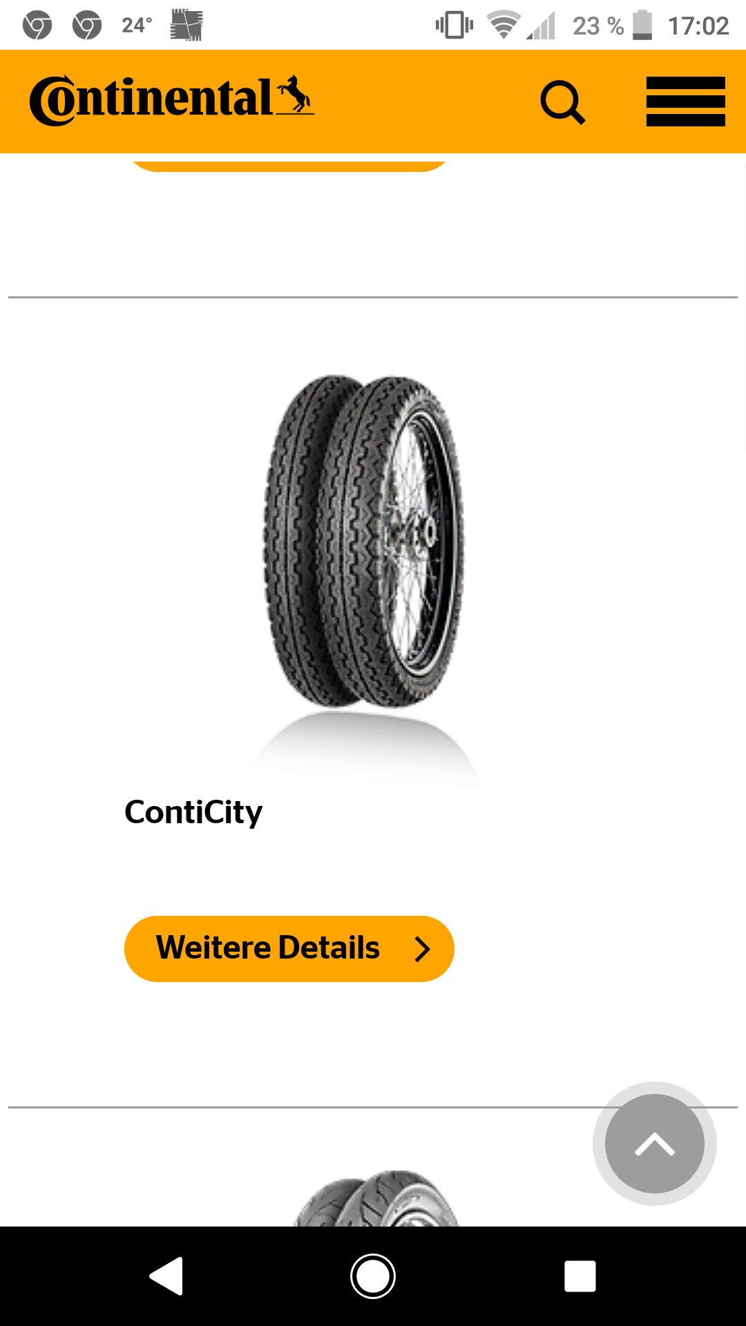

[attachment=0]Screenshot_20190801-170218.png[/attachment]
Der Conti fährt sich auch auf Schotter sehr gut
Conti City Tubeless und Tube Tire
