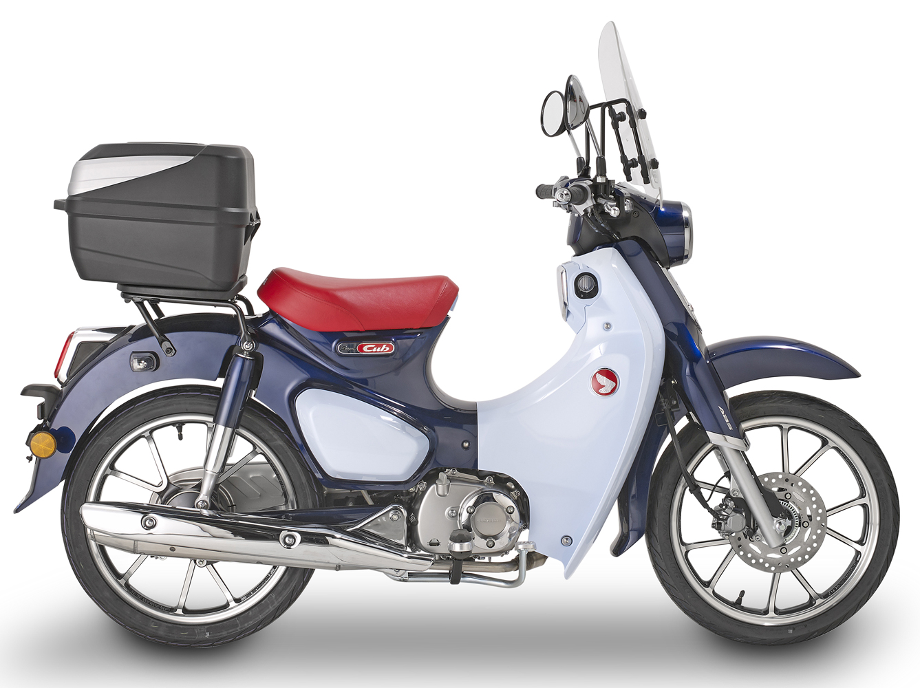

So wird die SC aussehen, wenn sie vom Händler kommt.
Jetzt noch die schicken E21 Köfferchen und dann wäre sie perfekt.

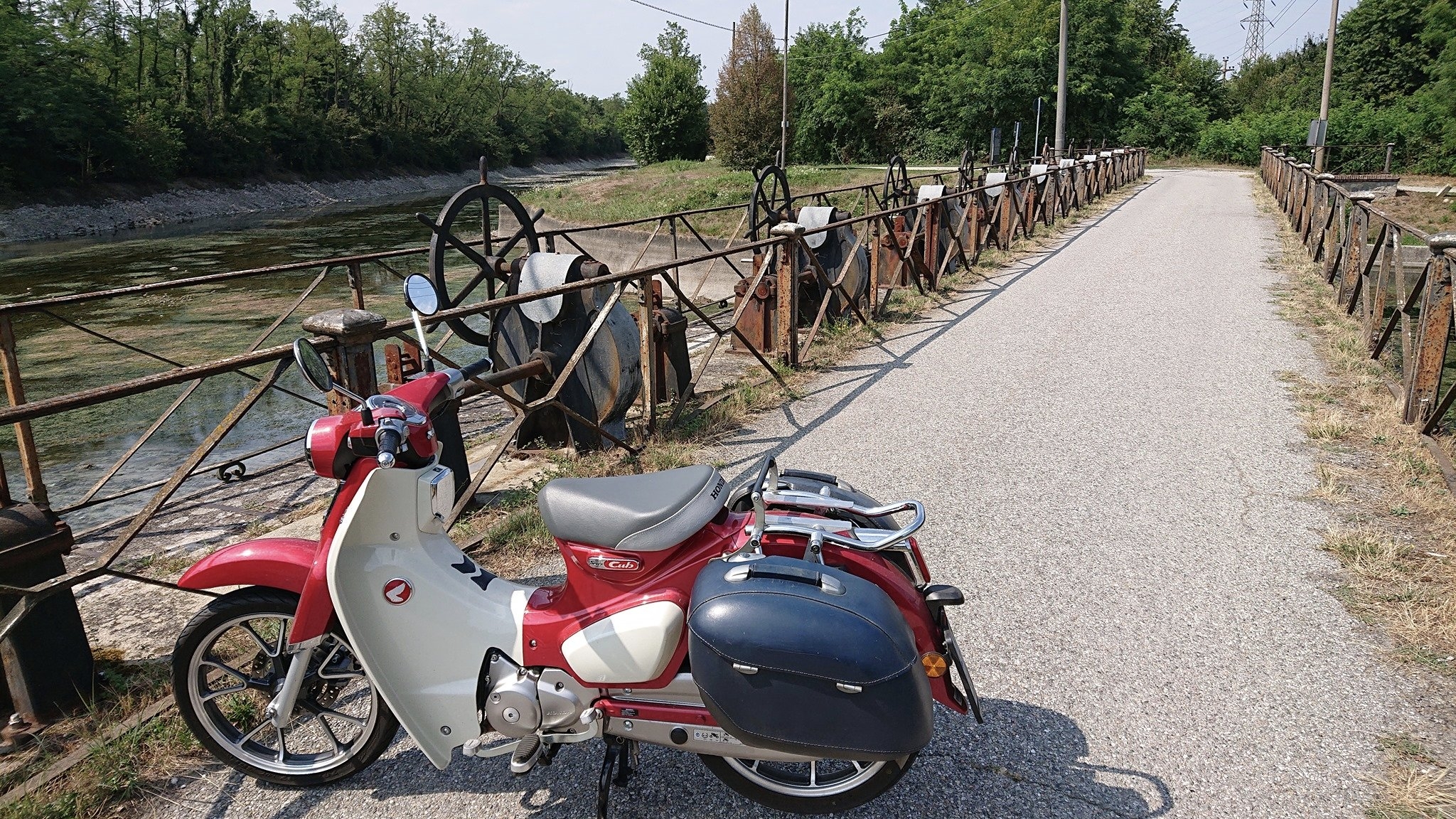

Ich kenne bislang nur die Chrombügel hinten seitlich als Taschenunterstützung.

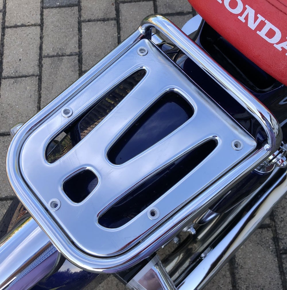

Auf dem Original-Gepäckträger lässt sich aber ganz einfach etwas aus Flacheisen selbst bauen. Ich habe mal spaßeshalber den Kanisterhalter eines ATV drangehalten, das würde prima funktionieren:
Der Gepäckträger lässt sich auch gut bohren, um Anbauteile an- und abschrauben zu können (habe Nietmuttern eingesetzt)

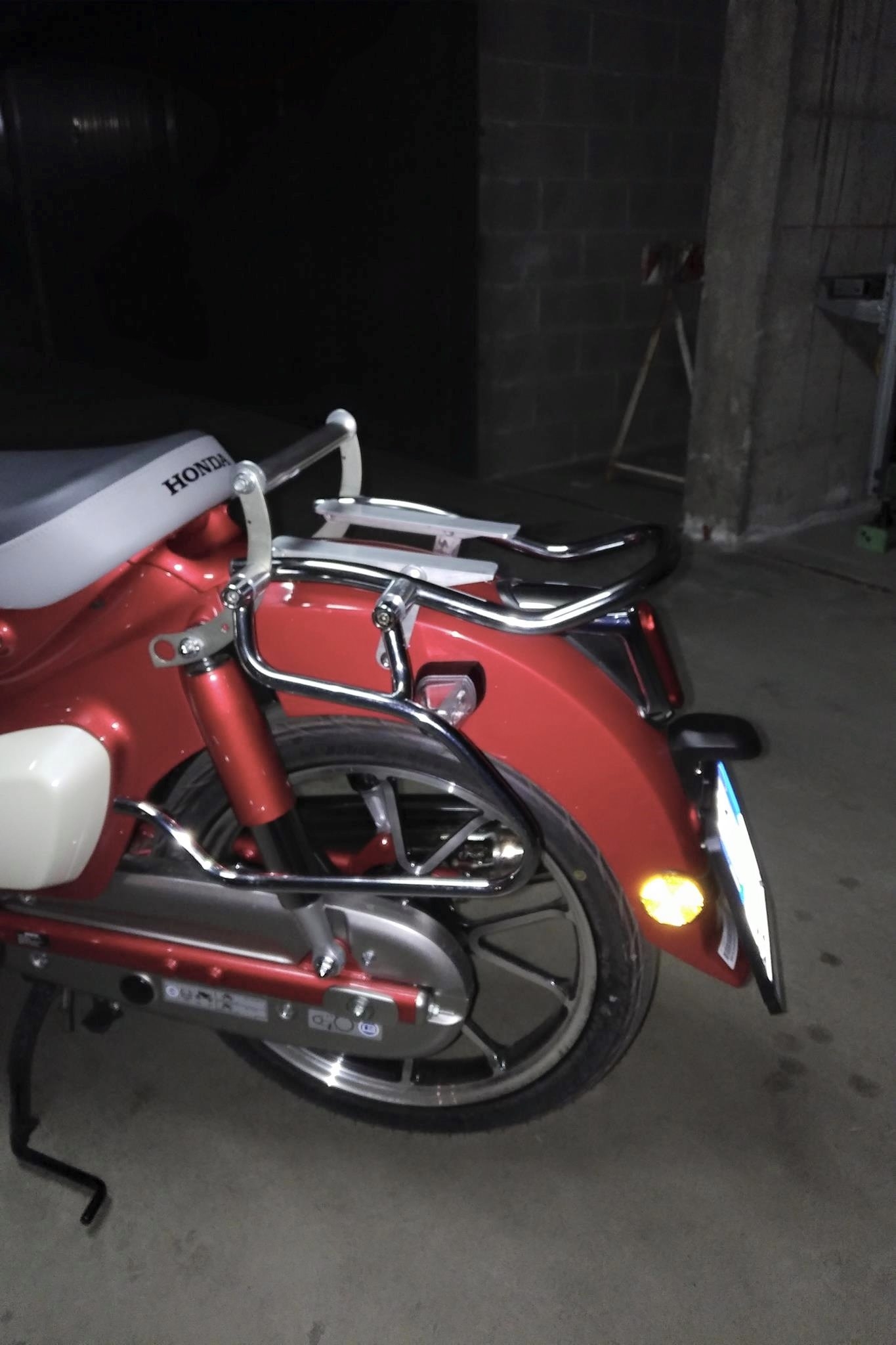

Dann hätte ich noch aus dem Fundus einen Cub-Kollegen aus Italien, der sich selbst etwas gebastelt hat – zur Inspiration:

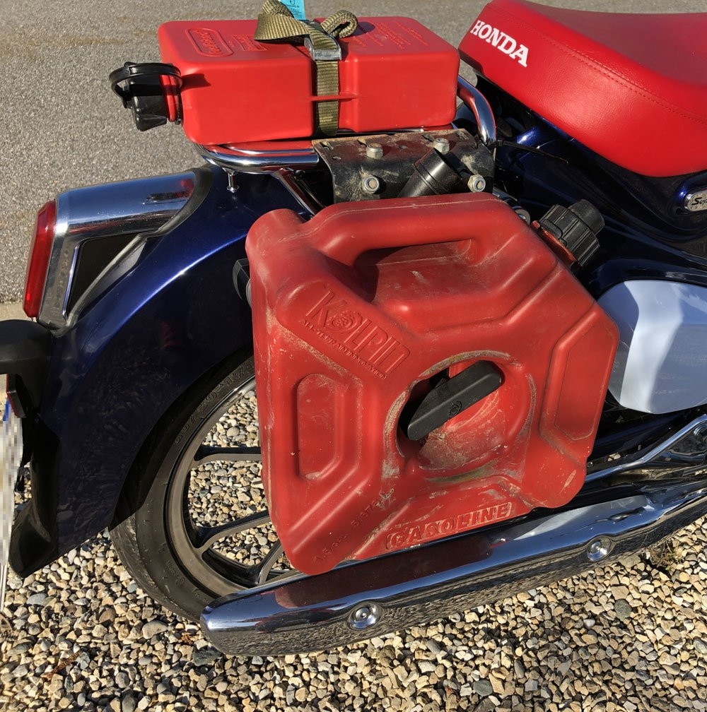

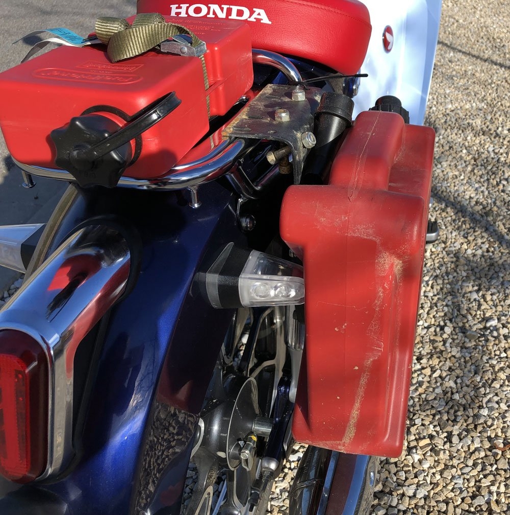

Bin von den Seitentaschen wieder weg, geht nur mit Abstand zum Blinker, sonst lockert dieser sich. Bin jetzt auf diverse Duffle Bags in verschiedenen Volumina umgestiegen, je nach Tour.... 40,60,80 Liter.

jetzt mal eine Frage an die SC-Fahrer, die den Heckgepäckträger angebaut/benutzt haben. Der wird ja nur an den 4 Verbindungen (2 x Federbeinaufnahme oben sowie 2 x am Schutzblech) verschraubt. Wäre der Heckgepäckträger dann in der Lage, das Gewicht eines Mannes/Frau zu tragen. Wenn ja, dann würde ich die Seitenträger incl. Verbindungsstrebe zu den Seitenträgern an dem Givi-Heckgepäckträger drankonstruieren/schweißen. Oder hat sonst noch jemand weitere Ideen dazu?

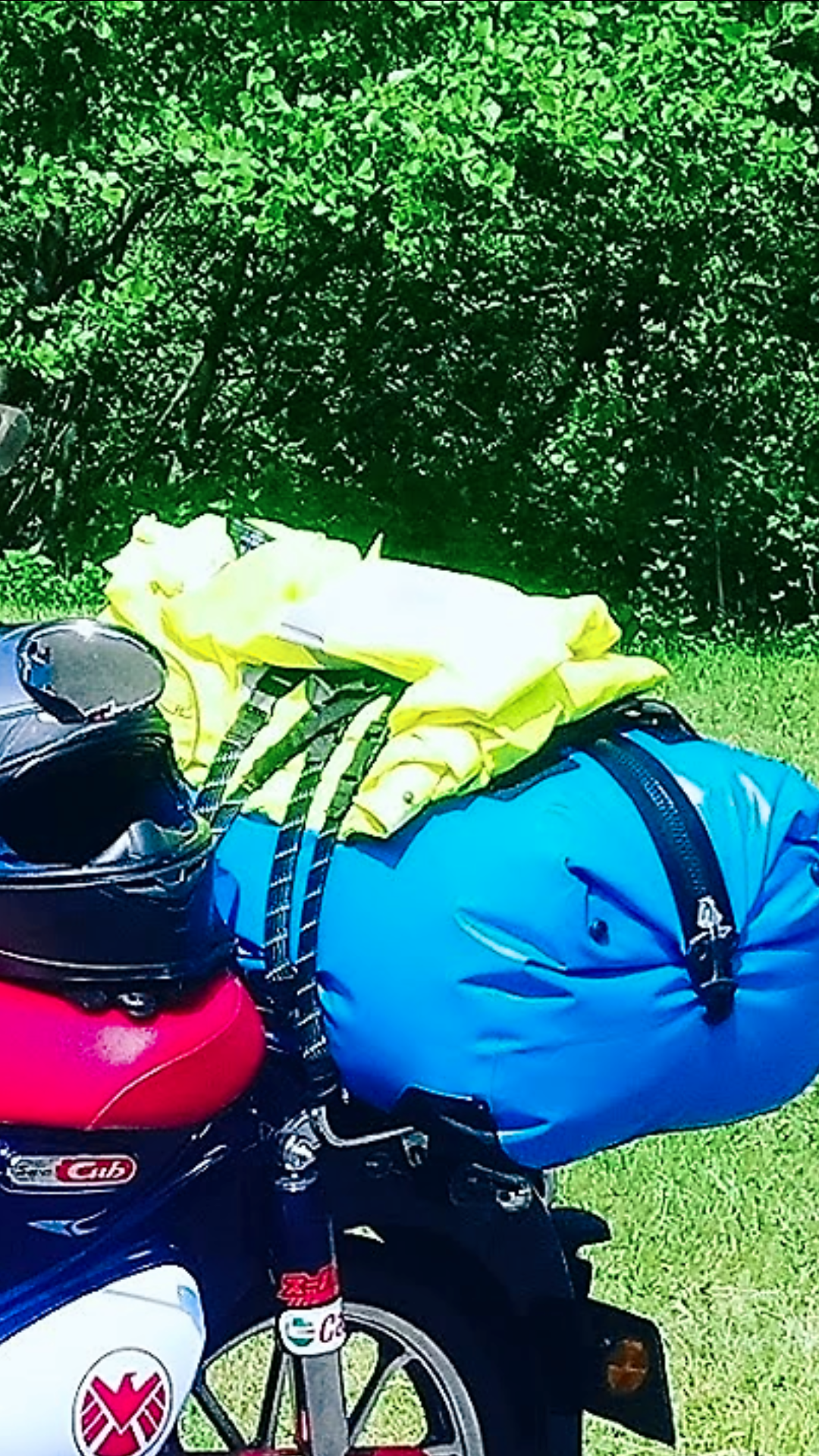

Seitentaschen sind auch nicht so teuer:
58 l
noch günstiger 58l
was gebrauchtes von Held
Die lassen sich problemlos an den Trägern aus dem Zubehör befestigen.
Ich fahre schmale Fahrradtaschen aus Leder, die habe ich für wenig Geld beim Sattler anpassen lassen, da die Auflägefläche über den Gepäckträger nicht lang genug war.
Ich fahre genau das Case auf deinem Foto, der Vorteil mit den Ledertaschen war, ich habe die Taschenauflage direkt über die Platte vom Case gelegt, somit klemmt das aufgesetzte Case gleich und vor allem hat es nun kein Spiel mehr, original hat es immer geklappert, außerdem würden sich die Taschen so schneller entnehmen lassen, was ich aber wohl eher kaum machen werde.

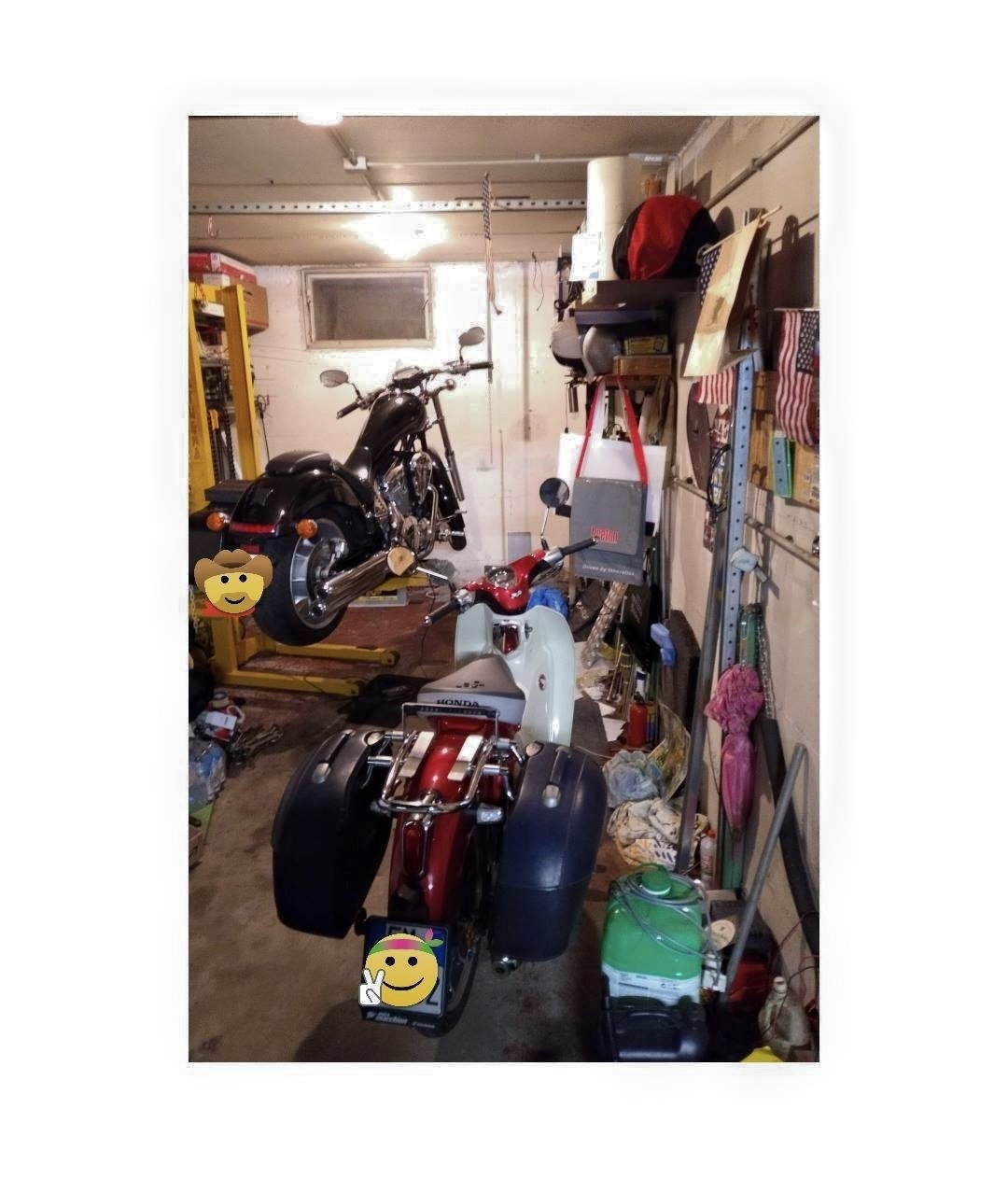

Ich habe noch von meiner verunfallten Suzuki Bandit ein paar gute Hepco & Becker Junior 30Liter Seitenkoffer als Set mit den Seitenhaltern für die Suzuki Bandit.
Für die Super Cub hat H&B keine Halterungen: Ich werde die Super Cub nach Erhalt ausmessen (lassen) und zum Schlosser gehen und nach den Kosten/Aufwand fragen, die H&B Halter passend für die Super Cub nachzubauen oder Lochbleche anzuschweißen.
Wenn die Kosten sich im gesunden Rahmen bewegen, werde ich die H&B behalten und die Super Cub damit belasten - auch wenn es vielleicht schrottig aussehen wird. Aber die Super Cub wird mein Alltags-Pendel-Fahrzeug sein und da muss sie nur fahren und praktisch sein.

Re: Kofferseitenträger an einer SC 125
Ein weiterer rahmenfester Punkt für ein hinteres Gepäcksystem wäre an der Schwingenachse anzubringen, sonst gibt es nix.
Die Achse dreht sich nicht, sondern nur die Schwinge. Rechts ist der Auspuffhalter dran befestigt.
Sieht halt scheisse aus, wenn da ein Lochblech hinführt, es muss etwas edleres sein. Bei der italienischen Lösung wäre der untere Bügel statt nach oben, nach unten zu biegen und bis dorthin zu verlängern.
Bei der Inno sind die hinteren Fußrastenträger dort festgemacht, bei der Wave gehen die erfreulicherweise direkt an den Rahmen.
