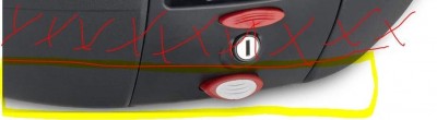

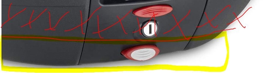

Man kann auch von der unteren Halbschale was absägen, sodass man noch verriegeln und abschließen kann.
Man kann auch noch mehr absägen, sodass nur noch die Höhe für die Schlossfalle übrig bleibt.

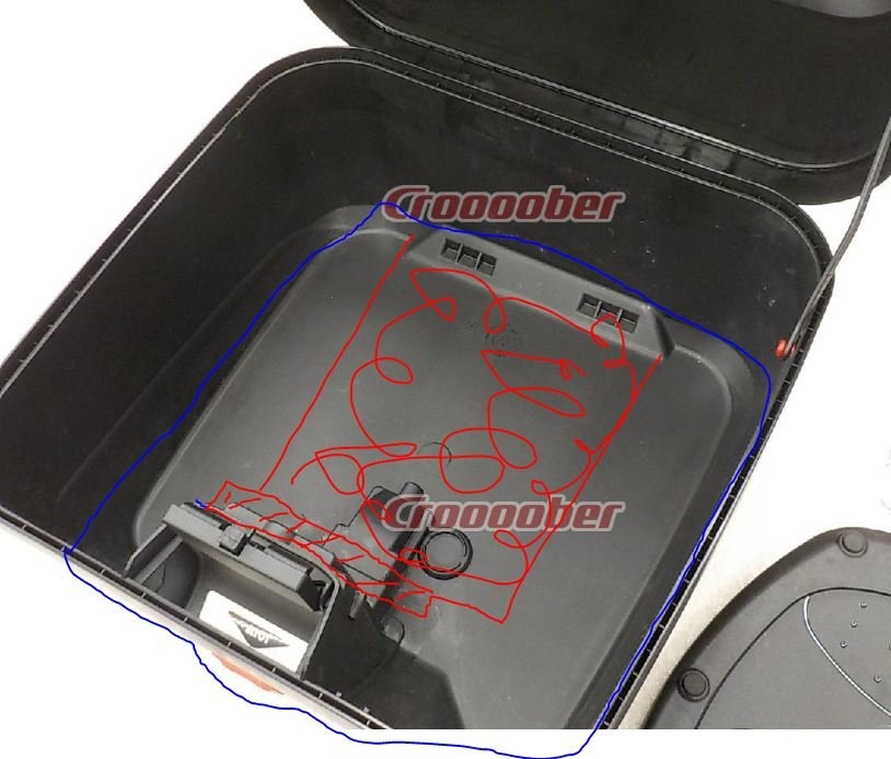

Oder eben doch ein altes Case ausschneiden, gleich samt Schloss und den gesamten Schließmechanismus stehen lassen. Dann müsste man sich "nur" über eine Stabilisierung dieses Schließmechanismus Gedanken machen.
Dies würde man tun, indem man in die ausgeschnittene Grundplatte (blau) einen Metallwinkel (rot) einsetzt und diesen mit der Grundplatte aus Plastik verschraubt.
Noch sicherer wäre es, wenn man sogar unten auch nochmal eine dünne Metallplatte einsetzt und so, den original Giviplastikboden (blau) sozusagen zwischen dem Winkel und der dünnen Metallplatte unten einquetscht.
Etwas Luft ist unter dem Topcase noch, vielleicht 2mm.
Das Ganze würde dann natürlich durch die nach unten herausragenden Schraubenköpfe nicht ganz auf der Givigrundplatte aufliegen können, aber dazu könnte man einfach die Plastikabdeckung weglassen, dann können die Schraubenköpfe nach unten in die Freistellen dieses Gitters hineinragen.

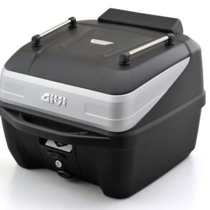

Irgendwo auf der Welt gibt es jetzt anscheinend mein tolles Givi Bold Topcase nun auch als "advanced" Version mit Zusatzschienen oben und Rückenlehne. Vielleicht gönne ich mir dieses, wenn es den Weg zu uns schafft und zerschneide dann mein jetziges
