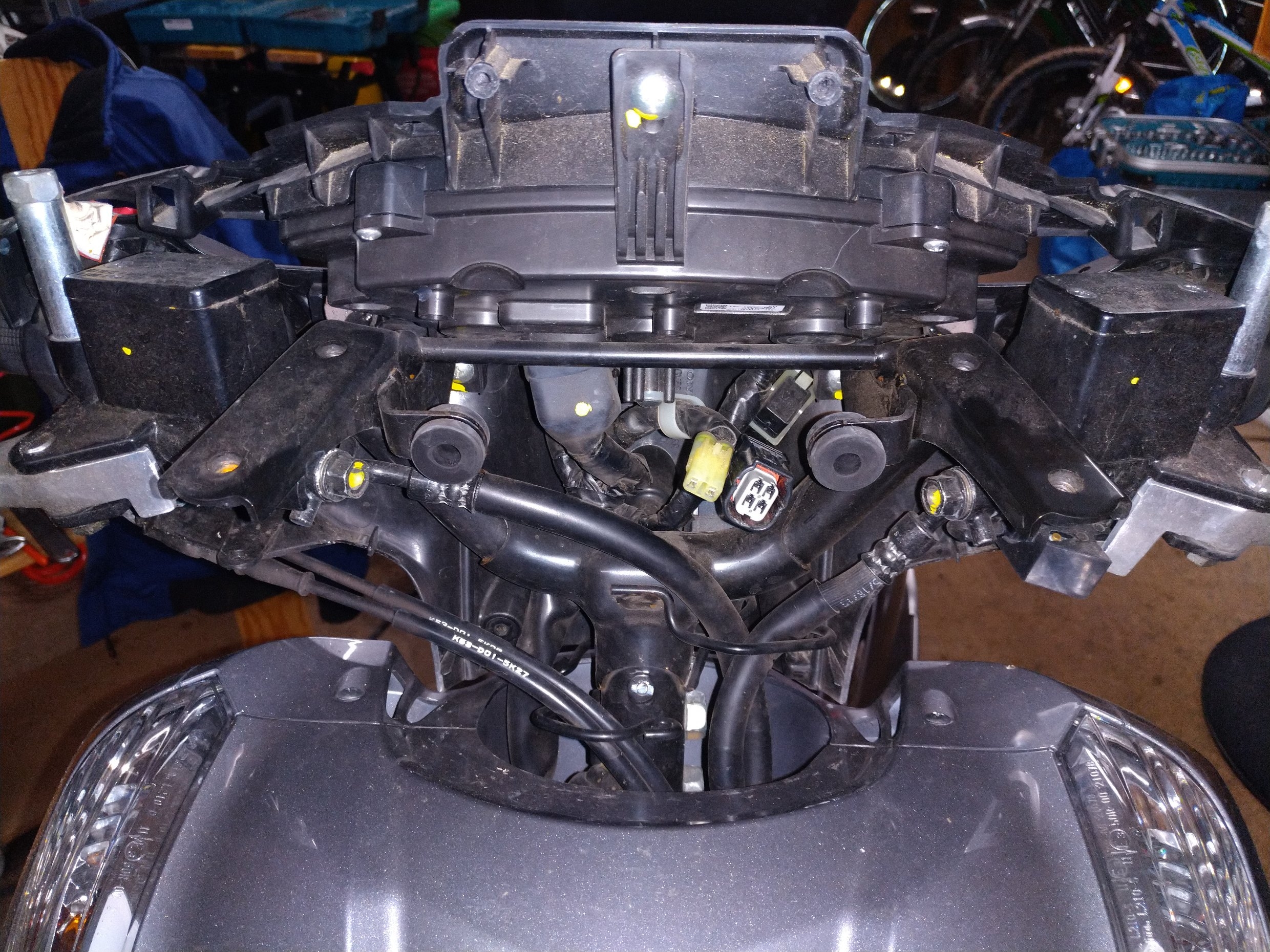

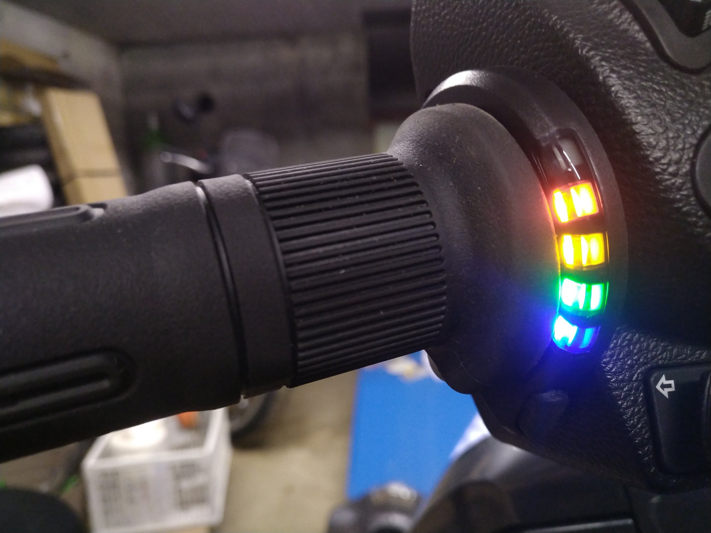

Beiträge: 8625
Re: Flossenwärmer
Habe im HB ein Thread zu Vision 110 und Griffheitung erstellt. https://www.honda-board.de/forum/index. ... steckdose/ Funktioniert bis heute problemlos. Am SH300 habe ich ein Par Koso verbaut, angeschlossen direkt am dafür vorgesehenen Stecker unter der Lampenabdeckung. Die Dinger heizen weniger wie die Hot Grips, der Roller ist aber auch nicht für den Winter gedacht. Kleines Detail, beim Einschalten zeigen die LED die Batteriespannung an.
