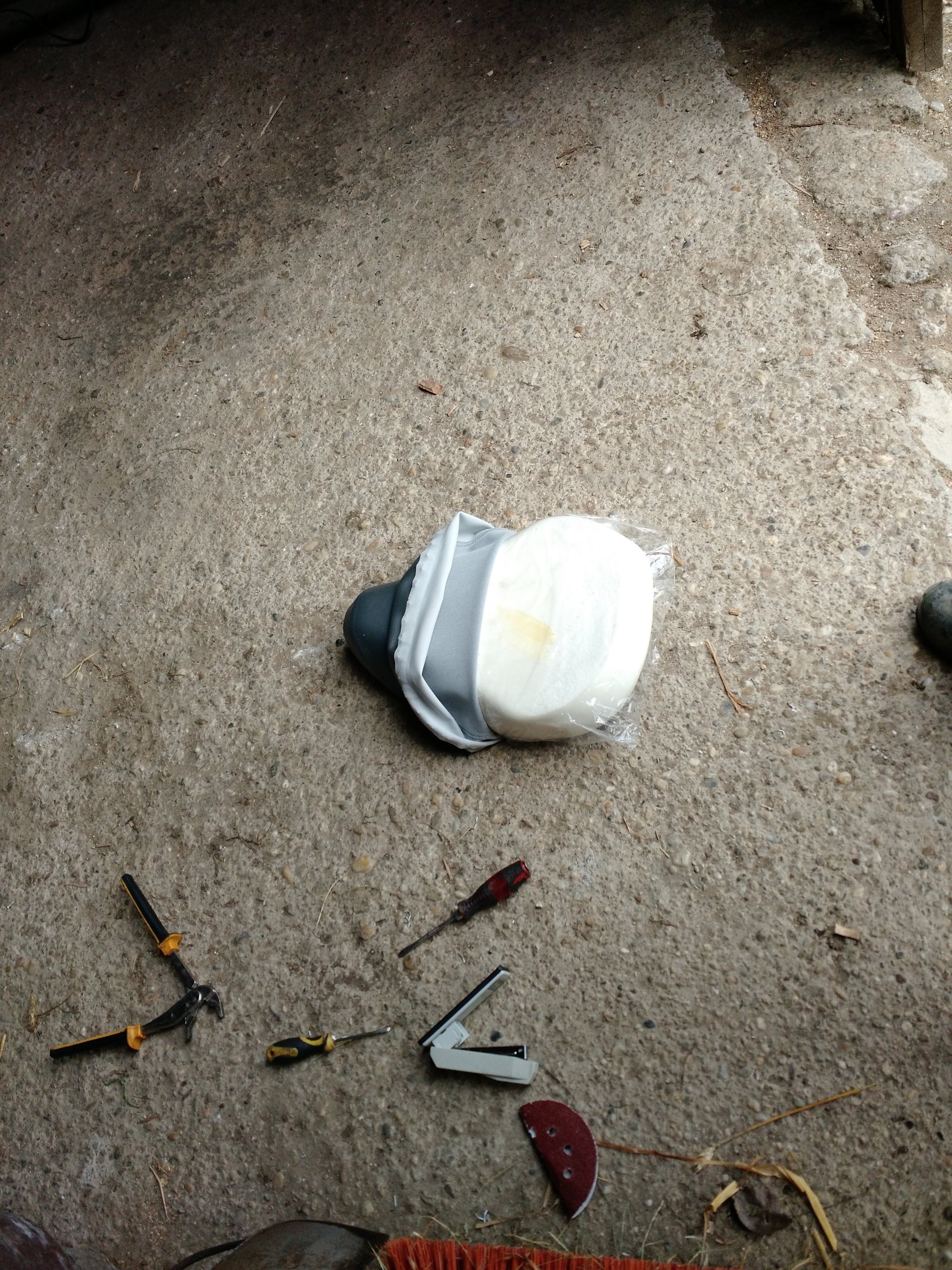

Hallo, vieleicht interesierts jemanden.
Da ich nicht die typische Thai Maße habe, 1.89 und 100kg und ich mit dem sitzen bei Inno/Msx und SC nicht ganz glücklich bin, habe ich die Sitzbänke für mich angepasst. Bei der Inno dass ich weiter nach hinten rutschen kann. Bei der Sc hab ich die Sitzbank hinten abgeflacht dass ich weiter nach hinten rutschen kann und diese nicht mehr ansteigt.
Klammern bis zur Mitte entfernen, die Folie samt Bezug vorsichtig zurückklappen.
Mit der Flex und Schruppscheibe in Form bringen und mit groben Schleifpapier glätten und nacharbeiten.
Dann habe ich wieder alles Faltenfrei zurückgeklappt und mit einem Bürotacker wieder gespannt.
Ich habe die Sitzbank am Ofen vorgeheizt, dann wird der Kunststoff weich und lässt sich einfach tackern.

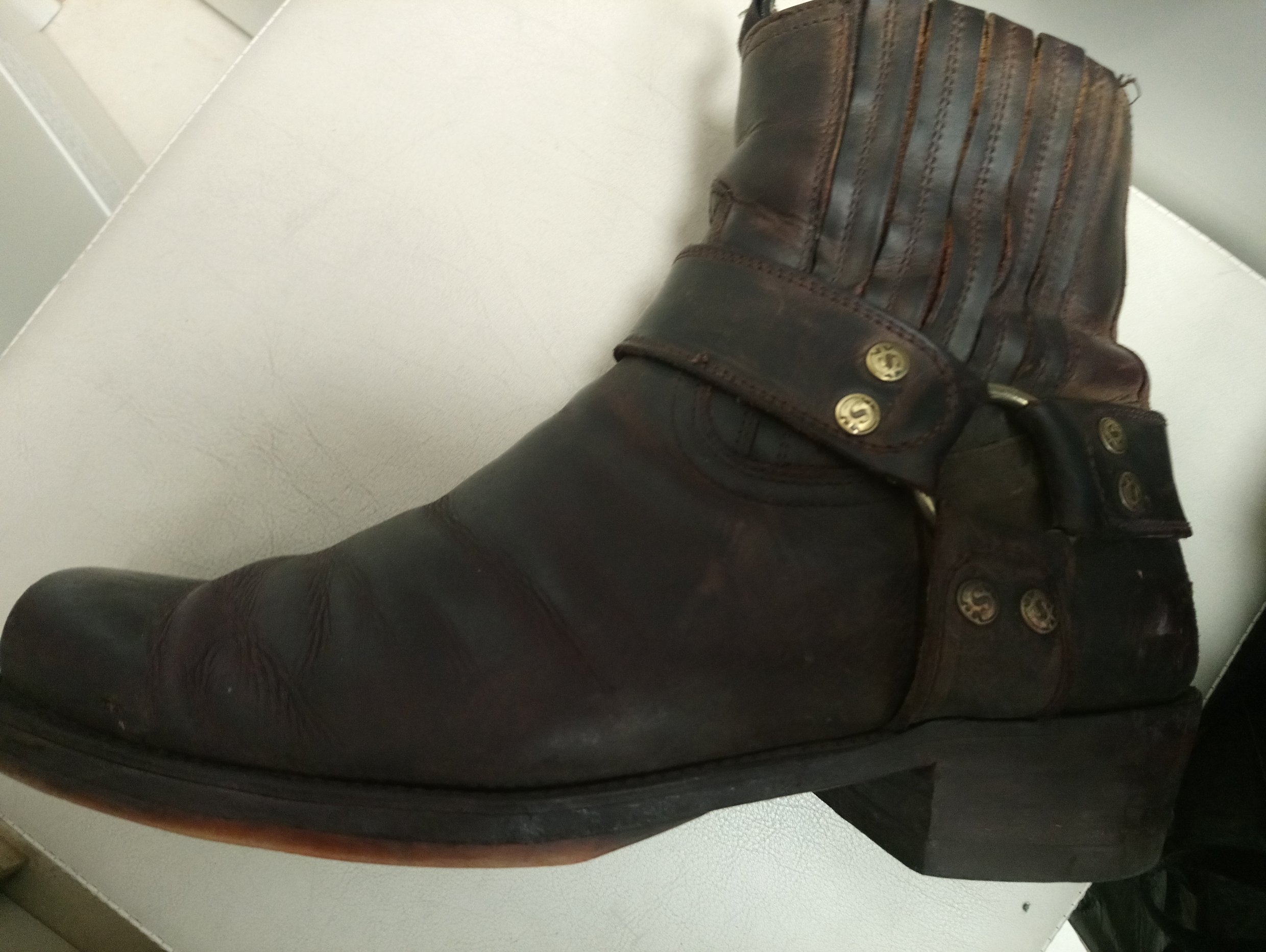

Ein Bild sagt mehr als tausend Worte
Bekam die Kollegin heute früh neue Schuhe,
Größe 42 für IGN geliefert, Sie hat nur 37...
Schaltwippen sollte es eigentlich in S, M und L geben...
