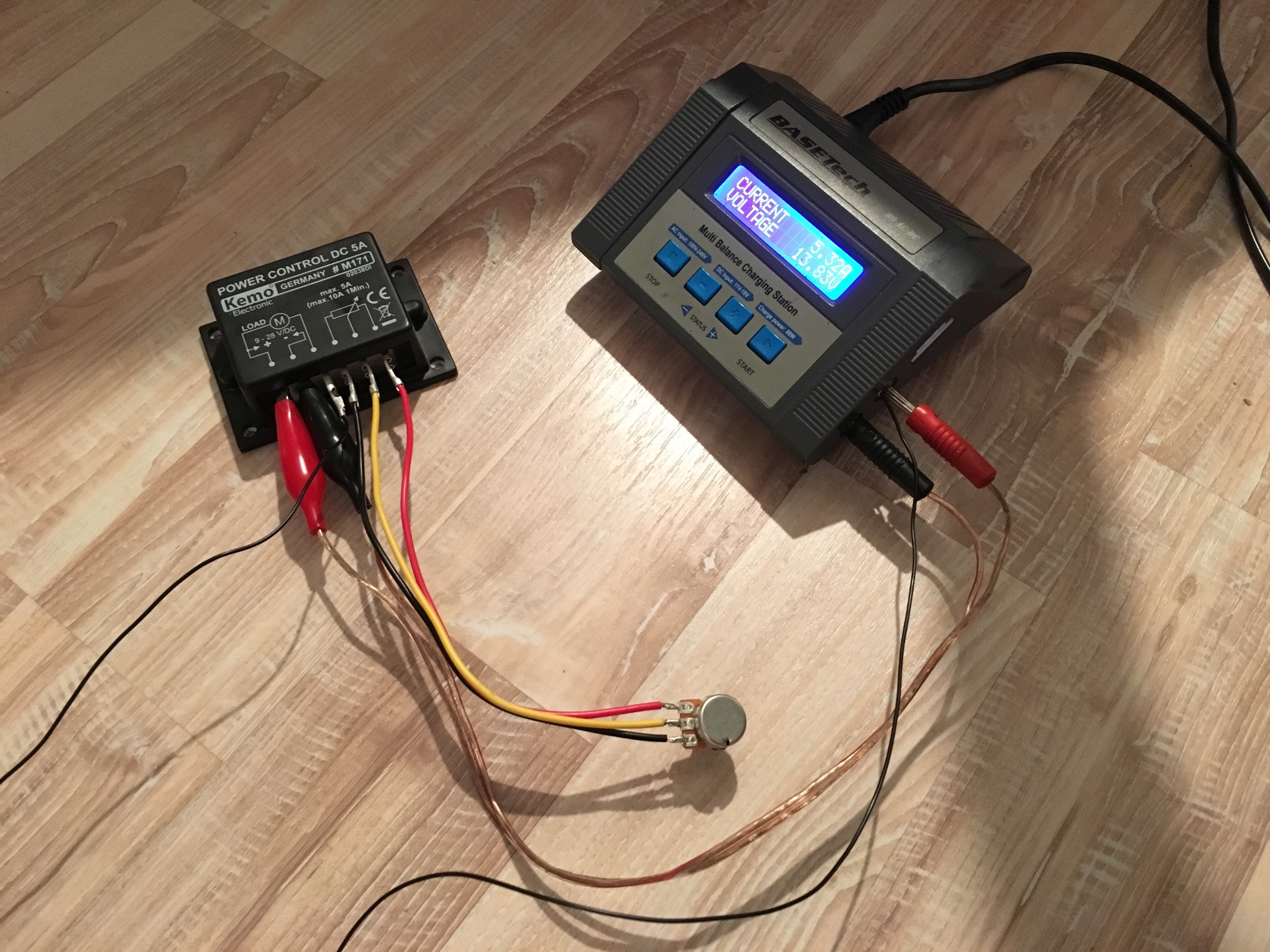

Sodann hab ich mir eine Heizung nach Thrifter konfektioniert und ein PWM-Modul beim großen Spielzeugladen gekauft
und etliche Meter Kabel in der Bude verteilt um das Ganze mal auszuprobieren.
Für die jeweilige Stromaufnahme hab ich die Widerstandswerte des Potis abgelesen/gemessen.
Jetzt muss ich mir nur noch selbst einen Spannungsteiler zusammenstellen, verschaltern und verkabeln.

Was ist kaputt? Das Steuermodul? Kein Problem.
Du hast das Kemo-Teil verbaut? ok, kann man machen. Da gibts aver auch vom freundlichen Chinesen ein PWM-Modul mit Poti.
Am Poti die Anschlüsse verlängert und an einen schicken Platz im Cockpit gelegt. Schalter davor und ein Modul für Spannungs und Strommessung zeigt die Bordspannung und die Stromaufnahme

Die Kemo PWM sind wohl nicht günstig , aber weil komplett vergossen ideall fürs Moped ,
seh nur zu das die Anschlüsse nach unten Zeigen , damit sich keine Nässe zwischen den Anschlüssen sammeln kann,
und natürlich voll isolierte Flachstecker oder Gummitüllen drüber schieben.

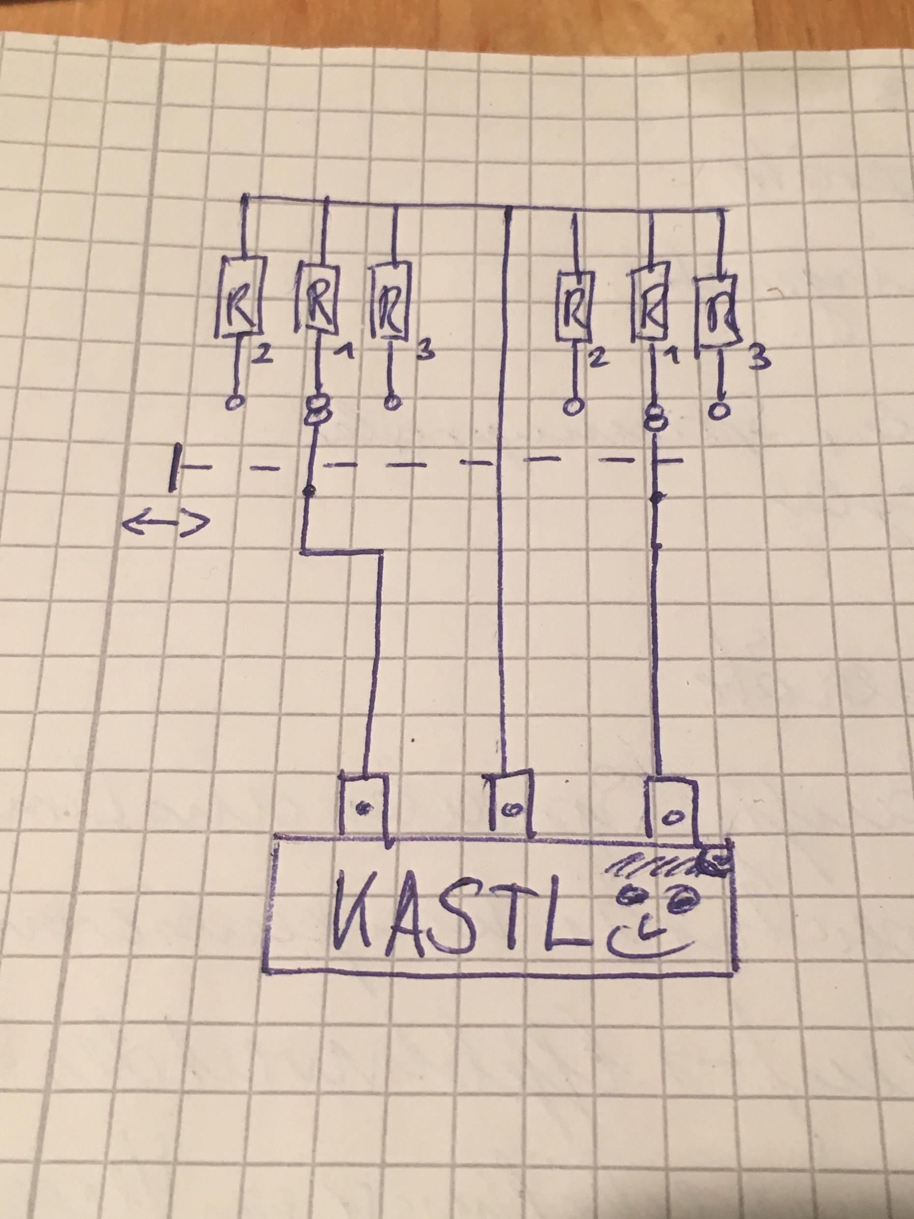

jetzt saß ich gerade und habe überlegt, wie ich mit meinem beschränkten wissen 3 widerstandspaare schalte.
prinzipiell sind das 2 parallel arbeitende wechselschalter :oops: .
habe bei Kemo angefragt: die haben keine IP-Tests durchgeführt. Platine ist mit Harz vergossen. Anschlüsse frei.
sollte, sofern wirklich nur die anschlussfahne aus dem harzkonstrukt rausschauen, seh ich da auch kein problem mit wasser.
wollte die box aber sowieso im helmfach unterbringen. so der plan.
das teil kostet 27 Eier und wird bei dauerhaft 73W bei 5,3A nicht warm.

Ach so. Meiner Auffassung nach suchst du das Problem an der falschen Stelle.
Mach erstmal die Heizgriffseite, also die Ausgangseite des PWM-Moduls fertig. Draht auf maximal erforderliche/mögliche Heizleistung je Griff auslegen, also an die 12V hängen und so ablängen, dass meinetwegen 2A je Griff fließen. Das wären dann 12Vx2A=24W je Griff. Das sollte genügen kurzzeitig schnell aufzuheizen.
Mehr brauchst auf der Sekundärseite gar nicht machen. Für die Steuerung hast ja das PWM-Modul. Das macht nichts anderes als immer wieder in einem vorzugebenden Tastverhältnis die volle Spannung auf die Heizgriffe zu geben und dann abzuschalten.
Das Tastverhältnis, also die Dauer von Impuls und Pause, so zu verschieben, dass über die Zeit eine entsprechend geringere Heizleistung rauskommt, das macht man über das Poti. Das hat drei Anschlüsse. Miss mal den Ohmwert zwischen den beiden Äußeren. Sollte meintwegen 100 oder 1K-Ohm haben. Der mittlere Anschluß ist der Abgriff über diesen Spannungsteiler. Genau diesen Spannungsteiler willst nachbauen mit einem Stufenschalter. stimmts?
Schau dir mal hier das erste Beispiel an. Das müsste doch das sein, was du suchst? Eine Widerstandsdekade:
https://www.bastel-radio.de/2016/widers ... ber-bauen/
Vorgehen:
Mit deinem vorhandenen Poti stellst die für die jeweiligen Stufen gewünschte Heizleistungen ein, klemmst jedesmal das Poti wieder ab und misst die Widerstande zwischen den äußeren Klemmen und dem Mittelabgriff. Genau diese Widerstandsverhältnisse baust mit der Dekade an einem Stufenschalter dann nach. Für die Dimensionierung brauchen wir ausgehend vom Gesamtwiderstand des Spannungsteilers die o.g. Messwerte.
