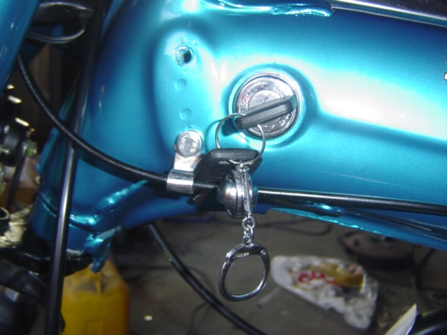

Ein paar abschließende Teile angeschraubt: Gaszug, Griffgummis, Bremszug. neuer Bremslichtschalter am Gasgriff, Lampengehäuse, schwarzer Kabelhalter, eine Kabelführung für den Gaszug und das wars dann auch.
Ein Bekannter hat mir geholfen sie auf die Straße zu bringen.
Beim ersten Kick angesprungen, so kenn ich meinen Wave Motor.
Mal schauen, ob die CT 70 bald ein neues Zuhause findet. Der darf dann noch die ein oder andere persönliche Feinabstimmung machen, Vergaser, Brems- und Kupplungszug. Das kann man erst vernünftig machen wenn man damit fährt, das kann ich so gerade nicht machen, da das Fahrzeug abgemeldet ist.
