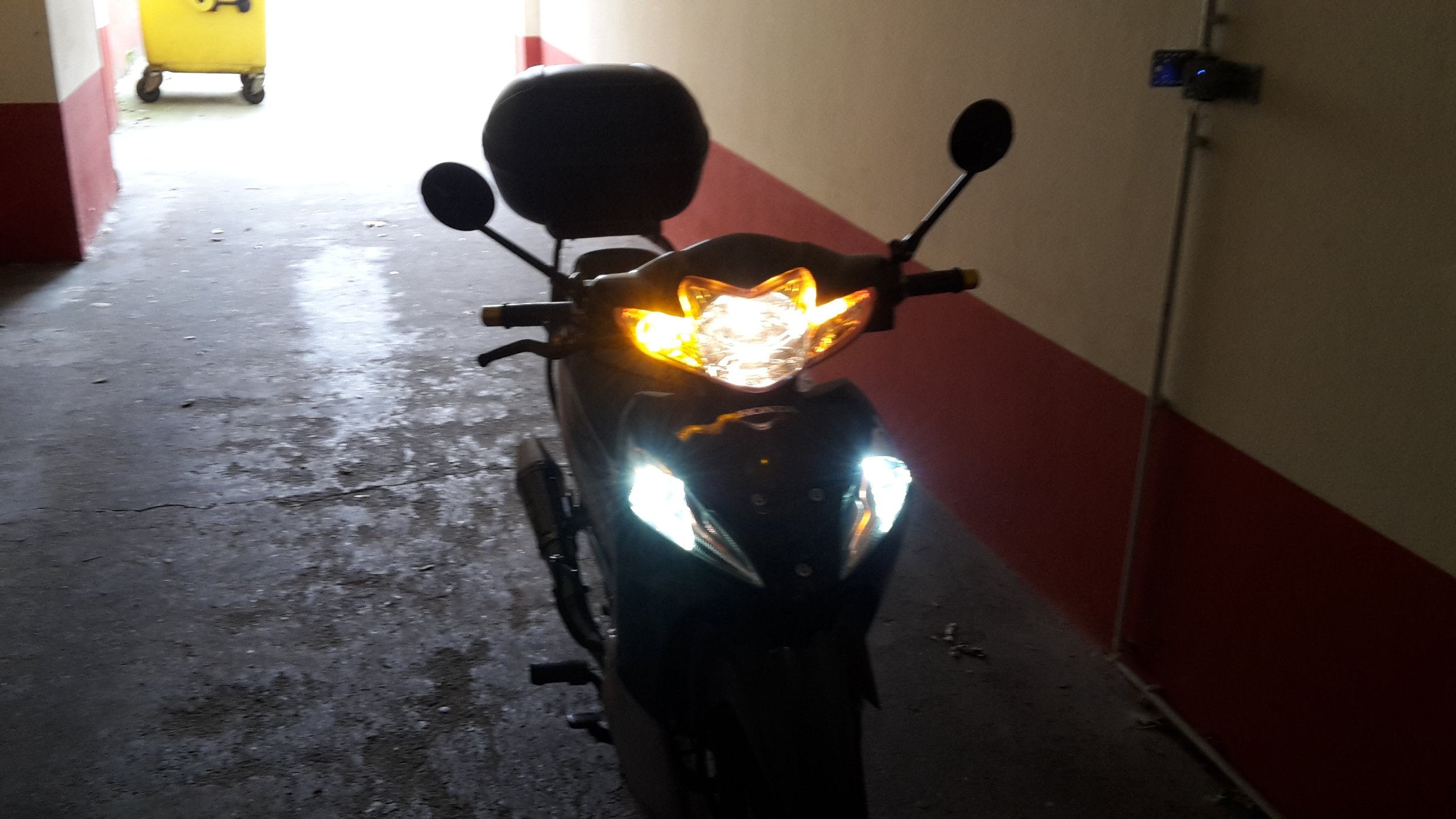

Also in Sachen Beleuchtung habe ich den "Vietnam"
Scheinwerfer drin.
Aus Griechenland, aber qualitativ nur wohl ein 1 zu 1 Nachbau, grummel..

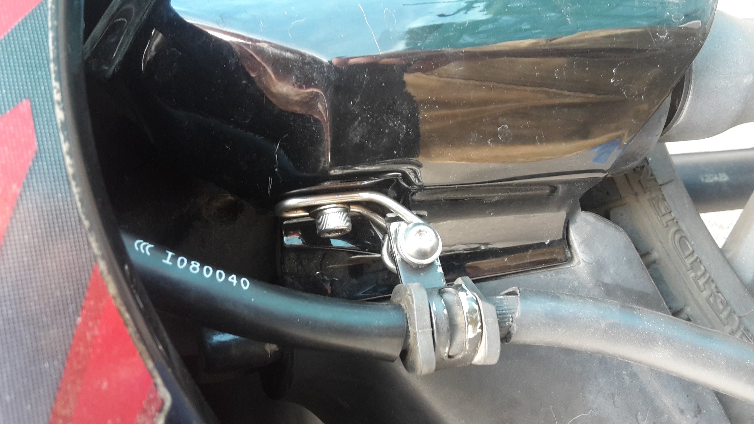

An der Gabel vorne habe ich jetzt den ori Bremsschlauchhalter gegen einen V2a getauscht.

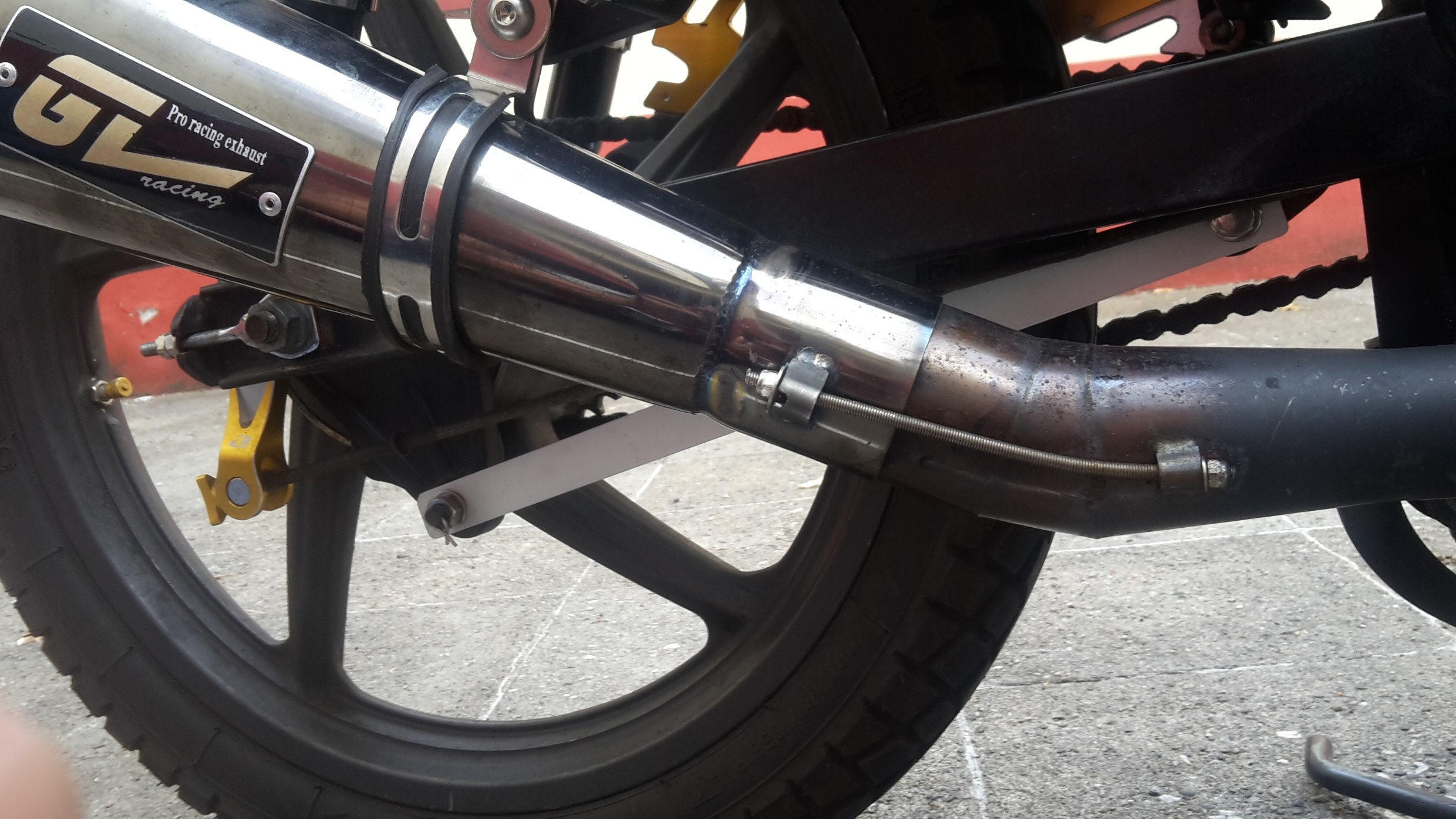

Der Bremsunterzubringen hinten habe ich aus 7075 Alu Flachmaterial selber konstruiert.
Ist stabiler und rostet nicht. Das Material kostete fast nix und da der alte eh hätte neu lackiert werden müssen...
Dazu noch ca 100 Gramm Gewicht gespart, grins.

Scheinwerfer drin.

Die Gewindestange ist kreativ, so hab ich das auch nocht nicht gesehen
Aber in dieses profillose Alu-Flachblech an der Bremse hätte ich 0,0 Vertrauen.

Hallo Torsten und Don.
Also die Gewindestangen ersetzte die klappernde ori Feder
Die rappelte bei Vibrationen so das ich Dan diese gegen die Gewindestange ersetzte.
Zur Bremsankerstange:
Klar wahr ich selber erstmal etwas skeptisch aber das ori Teil ist einfaches Stahlrohr mit max 0,8 mm Wandungsstärke.
Ich verwendete hier ein massives Alu Stück mit dem Abmessungen 20 mal 5 mm.
LG Christian
LG Christian
Ein Leben ohne Mopped`s, Roller&Co ist zwar möglich, aber freudlos und eine öde Sache
Re: einfach mal ein paar Bilder meiner Wave
Ich bin da ein wenig skeptisch, weil Flachmaterial nicht so verbiegefest ist wie z.B. ein Rohr. Wenn Du von dem Alu noch etwas übrig hast, kannst Du es ja mal versuchen, über dem Knie zu verbiegen (flache Seite zum Knie hin).
Bei meiner alten Super Cub ist zwar auch nur ein Flacheisen als Anker eingebaut, das ist aber auf der Hälfte der Schwinge gelagert und deshalb nicht so torsionsanfällig wie diese lange Lösung.

Bin kein Metalluorge oder so ähnlich, aber meistens fährt man ja vorwärts und da ist die Bremsankerstrebe auf Zug belastet. Wäre sie auf Druck wäre mir Alu auch nicht ganz geheuer.

Jungs, das ist die Drehmomentstütze für die hintere Trommel.
Die wird beim Bremsen auf Zug belastet.
Über Verbiegen braucht Ihr Euch keine großen Sorgen zu machen.
Und 7075 Flugzeugalu in 5 mm Stärke ist auch um etliches verbiegesteifer als das Originalteil.
Ob es einem allerdings gefällt, ist eine andere Sache. Ich hätte wenigstens die Enden abgerundet, dann sieht es nicht so nach Baumarkt aus.

Zu Deiner Skepsis, die ich nicht ganz teile, können wir mal ein bisschen rechnen. Schau dir das mal genau an, zuerst entsteht keine Verbiegung, weil die Bremsankerstütze nur auf Zug belastet wird.
Bei einem Rohrwandstärke rechnen wir mal 1mm hat das Stahlrohr dann AD13 und ID 11 und damit ca 12,5mm² Fläche im Querschnitt.
Bei der Alustütze sind es 100mm², also die 8fache Fläche im Querschnitt.
Der Zugfestigkeitsunterschied schon bei einfachem Alu (und kein 7075) und einfachem unlegierten Stahl ist Faktor 5.
Unabhängig von einer Veränderung der Bremsanlage (da kann man meinetwegen noch darüber streiten), kann, bezogen auf die dort auftretenden Kräfte, schon ein einfaches Flachaluminium mit 20x 5mm trotz ein Fünftel der Zugfestigkeit dafür mit 8facher Fläche mehr Kraft auf nehmen.

Da hab ich wohl einen schönen Denkfehler gehabt, weil ich wirklich an eine Druckbelastung dachte...
Aber so gibt es wenigstens ein bisschen zu schmunzeln und als Bonus einen Ausflug in die Werkstoffkunde von Leuten mit einem größeren Plan als meinem.

Un - ver - zei- ich Harri. So geht das nicht. Du solltest schon bei der Sache sein, wenn es um so wichtige Themen wie Zugfestigkeit im allgemeinen und ein Motorrad wie eine Wave im Speziellen geht.
Und dann noch wegen so etwas Prophanem wie einer Mahlzeit. Geschieht Dir recht das Du langsamer warst als Reinhard.
Aber gut. Lassen wir das nochmal durchgehen.
Die Enden der Drehmomentabstützung sind doch abgerundet. Stimmen die Radien nicht?

Ist ja richtig Don. Alles eine Frage der Wartung, wenn du mich fragst.
Spinnt man den Gedanken weiter das Alu empfindlicher als Stahl ist, bei den unzähligen Bewegungszyklen, dann steige ich nie besser wieder in einen Flieger.

Ich gebe jetzt nur mal zum Überlegen zwei Infos.DonS hat geschrieben: ↑So 2. Sep 2018, 15:55Ich bin nicht sicher wer da den Denkfehler hat.
Die beiden Stahlbolzen an der hinteren Bremse und der Schwinge halten diese Stange mit einer gewollten, techn. notwendigen Beweglichkeit. Die Schwinge bewegt sich millionen mal auf und ab, dabei entstehen Vibrationen, Schläge usw.
Das wird dazu führen, daß sich die Stahlbolzen in die Löcher der weichen Alustange unbemerkt einarbeiten und diese aufweiten.
Ob dann die Rechnung noch stimmt? Ob dann die sichere Funktion noch gegeben ist?
Warum habe ich diese Stange/Brake-Stopper noch nie aus Alu gesehen, sondern immer nur aus Stahl? Nur Kostengründe - glaub’ ich nicht.
Ich weiß jetzt nicht ob da die Stütze aus Alu ist, aber ich habe 3 NC30 (drehen als Vierzylinder oft in die 15 000 U/min und auch mal 16 000 U/min) und 2 Hawks (nahezu identischer Rahmen wie nc 30 und deutlich mehr Vibrationen produzierendem V2 Motor) mit Aluschwinge ab Werk. Da arbeitet sich nix in das Aluschwingenbefestigungsauge für die Bremsankerstütze. Die eine Nc 30 hat mittlerweile fast 70 000 km und die Hawk mit der größeren Laufleistung 130 000 mls.
