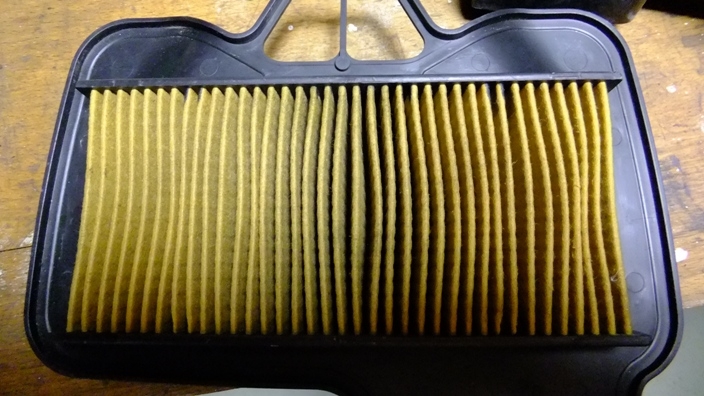

hier das Foto vom Luftfilterkasten meiner zweiten Innova. Mein Vorgänger hat wohl den Pariser längere Zeit nicht geleert. Der Papierfilter ist ebenfalls feucht. Dem Motor hat es zwar nichts getan aber ein bisschen Pflege muss halt sein.

Den versifften Luftfilterkasten hab ich fotografiert damit man mal sieht was passiert wenn man den Pariser nicht regelmäßig leert.
