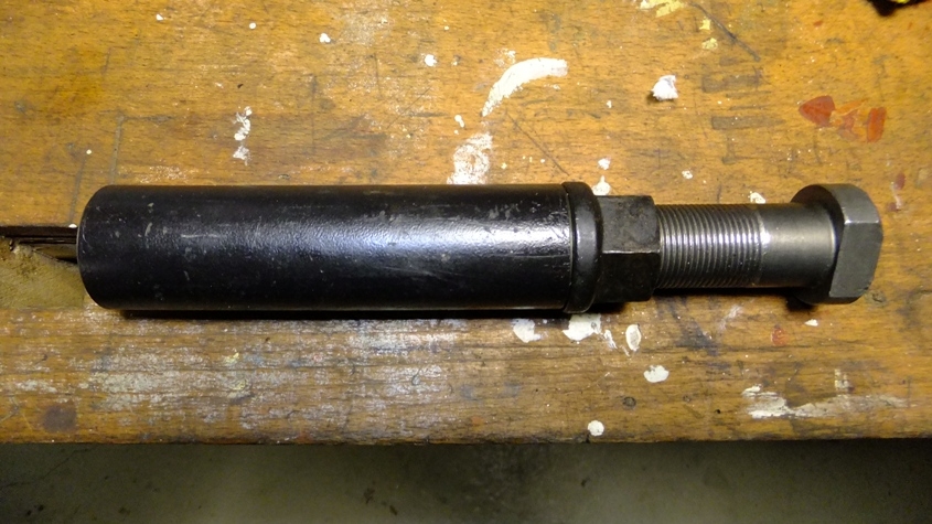

Re: Kurbelwelleneinziehwerkzeug
hallo Dirk, Reinhard
meine Vorgabe war - so wenig wie möglich an der Drehbank und ewig haltbar.
Das Rohr ist 120mm lang, D1 32mm, D2 22,5 mm
Der LKW Radbolzen hat 105mm Schaftlänge, Außengenwinde M22x1,5mm. innen aufgebohrt auf 12,5mm und tief 45mm
Gewinde innen M14x1mm und 20mm tief geschnitten.
Die M14x1 (Nutmutter/KW) müsst ihr nochmals nachmessen aber ich glaube dass es so stimmt.
Viel Spaß beim herstellen.
Beitrag von Atomo »
Super, danke.
Das Gewinde der KW ist M14x1. Leider bin ich nicht im Bestiz einer Drehbank. Muß dann mal im Freundeskreis nachfragen.
Heute Nachmittag habe ich auch das original auf einer russischen Webseite für umgerechnet knapp 40 Euro gefunden. Ein Arbeitskollege fragt seinen Freund in Russland ob er es kaufen und nach D schicken könnte.
Beiträge: 7937
für den Preis würd ich`s auch nicht selbst herstellen.
Ich drück Dir die Daumen dass du das Werkzeug bekommst.
Wenn Du die KW einziehst gib einen Tropfen Öl auf den Lagerinnenring. Bedenke die KW ist auf dieser Seite hohl. Die Beschriftung des Lagers muss zur Kurbelwange zeigen. Warum die beiden Lager verschieden sind und mit der Beschriftung stets zur Kurbelwange zeigen müssen ist mir bis heute noch nicht ganz klar.
