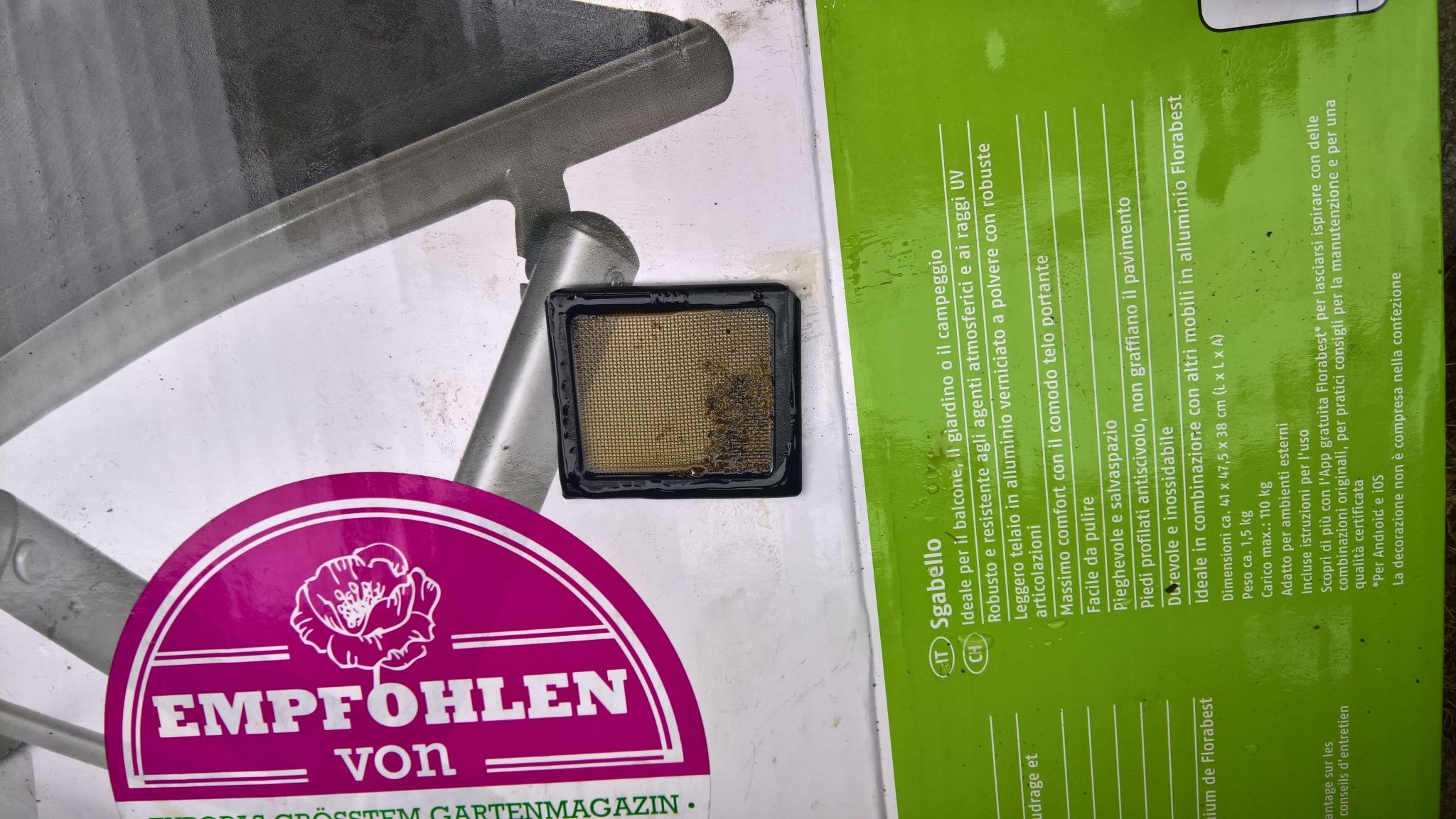

Hallo, wollte heute die Zentrifuge säubern, nur ließ sich der Kurbelgehäuse-Deckel nicht abnehmen.
Wie viel Gewalt darf ich anwenden.

Geschafft, Deckel runter, Zentrifuge sauber und geflucht wie ein Rohrspatz. Meiner Ansicht nach hätte ich noch warten können.
Km-Stand. 37.800 km.
