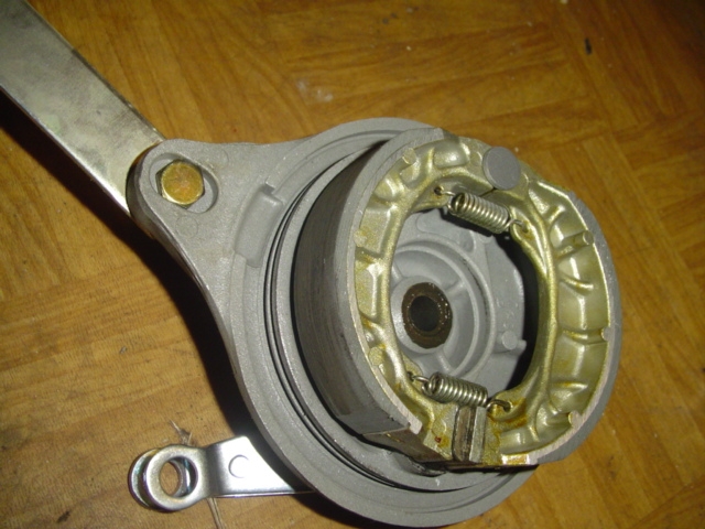

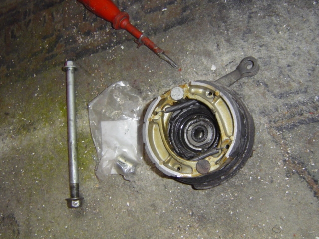

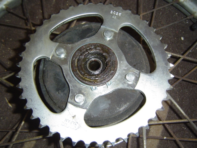

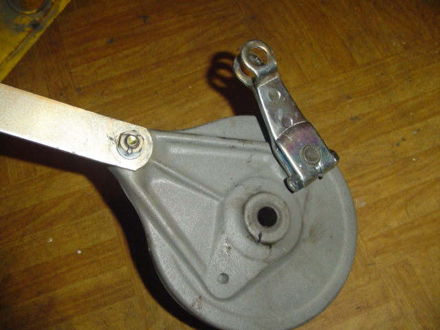

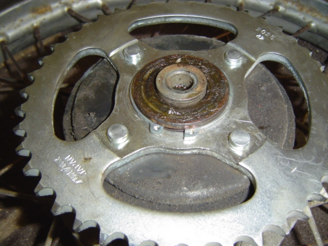

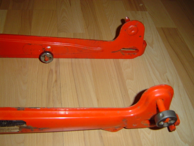

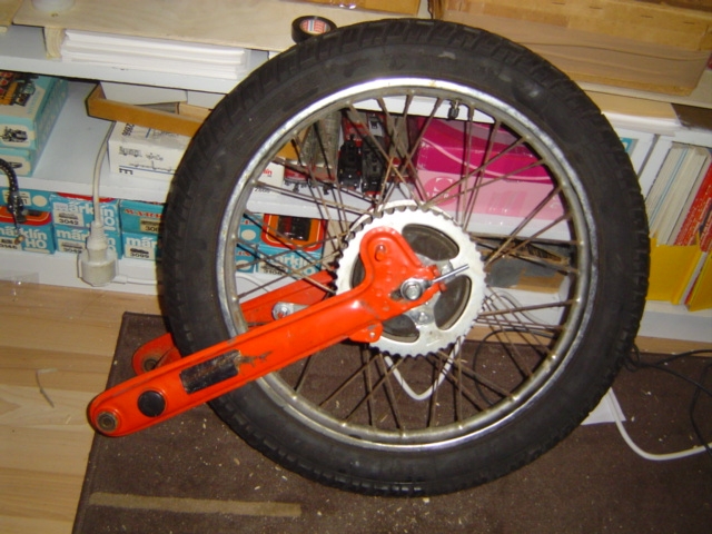

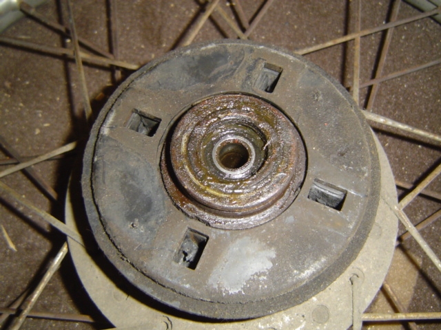

Auch an diesem Bike wieder eine Baugruppe vervollständigt. Wurde doch die Schwinge, die ich schon verbaut hatte an der anderen CT 90 benötigt. Hab ich heute die Schwinge der CT 110 verbaut.
Zuerst wurde sie in der Spühlmaschine gereinigt :up2:

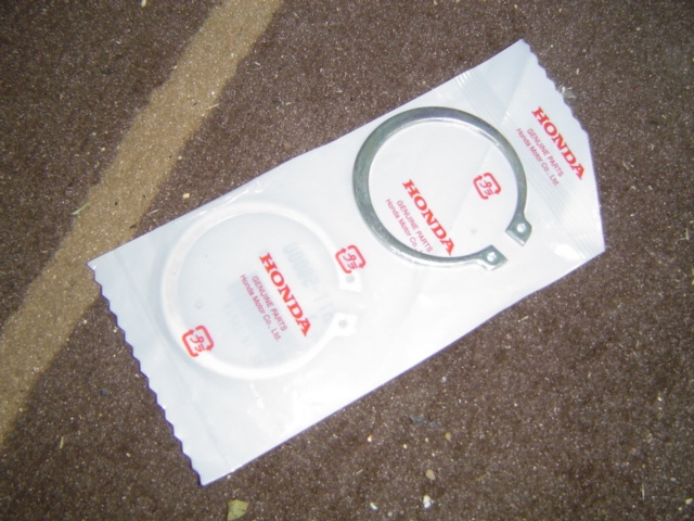

Die neuen Teile zurecht gelegt. Wie Sicherungsring und Achsenteile, 428er Kettenrad. Neue Bremsbeläge wurden verbaut, in diesem Baustadium sinnvoll. Ruckdämpfer kontrolliert, sind noch gut.
Beim Wechsel des Kettenrades ersetze ich immer den Sicherungsring, da dieser sich mit der Zeit abnutzt.
suchy
Beiträge: 930
Wohnort: 97714 Oerlenbach
Alter: 64
Re: Honda CT 90 Baujahr 1979 rot
Beitrag von suchy »

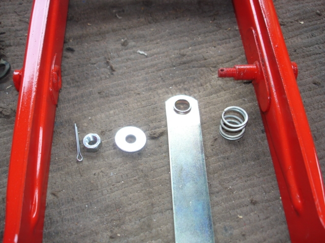

Breemshalterungsstange ist auch neu, beim verbauen dieser Splinte nicht vergessen.
Vor dem verschrauben von Muttern habe ich alle Gewinde nachgeschnitten.
Wenn die Achse eingesetzt wird mit Fett nicht sparsam sein.
Nun ist die Schwinge für den Einbau fertig.

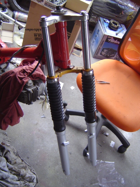

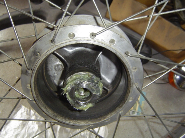

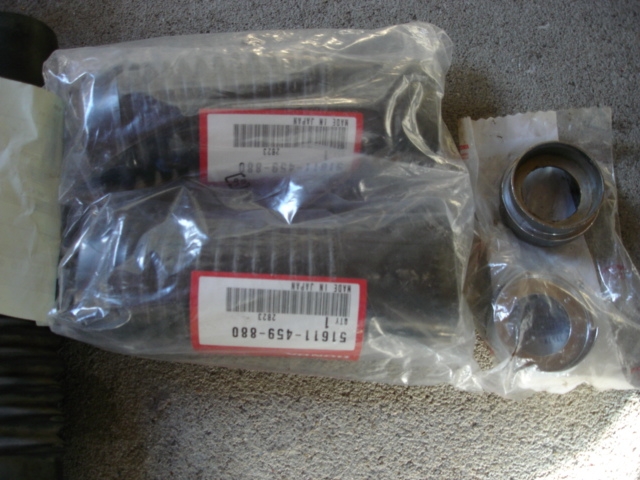

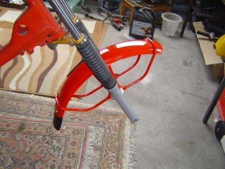

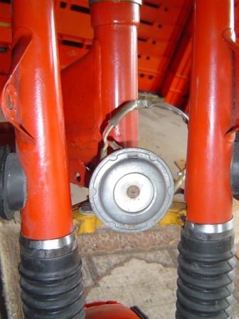

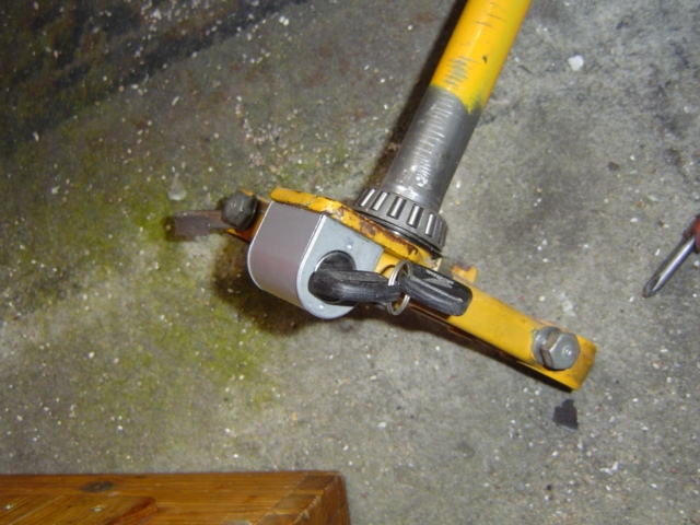

Machen wir mit dem Vorderrad weiter,
der Lenkkopf den ich verbaut hatte, ließ sich irgendwie mit dem Lenkradschloß nicht schließen, wer sie kauft bekommt den roten dazu. Aus Erinnerung an meine gelbe CT 90 hab ich einen gelben Lenkkopf nun verbaut. Auch hier wurden wieder Kegelrollenlager mit viel Fett eingesetzt. Nur nicht sparsam damit sein.
Das dann verbaute neue Lenkradschloß wird jedoch wieder durch das "alte" ersetzt, das den gleichen Schlüssel besitzt wie die Reservetank Verriegelung. Das lässt sich auch noch ändern auch wenn es verbaut ist, da muss nichts sonst abgeschraubt werden, typisch CT 90.

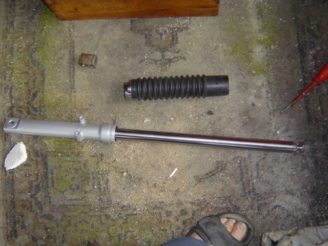

Für viel Geld ca 350 Euro hab ich mir eine neue Gabel aus den USA schicken lassen. Geht ohne Öl ?, mal schauen. Ob sie das verspricht was der Link
http://dratv.com/newsudufrfo.html sagt :D
Wird ja meine letzte CT 90 werden, die ich baue, hat ja Zeit, aber irgendwie schraub ich halt gerne an mehreren Fahrzeugen gleichzeitig. Ich bin ja mal selbst gespannt welches nun als erstes zum TÜV gebracht wird.

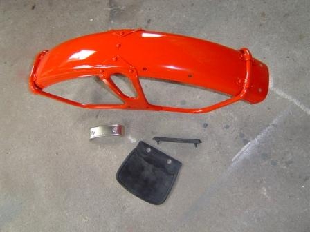

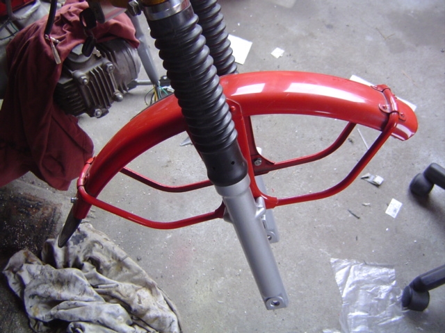

Die gelbe Lenkerhalterung wird man mal nur noch sehen wenn man geziehlt auf die Hupe schaut.
Die Schutzbleche sind Neuteile von Honda, leider ein etwas dunklerer Farbton, der bleibt, dafür ist er halt neu :up2:
Der neue Heidennaureifen samt neuen Schlauch und Felgenband 2,75x17 K58 hab ich letzten Freitag bekommen. Aufgezogen auf Felge, Alt Reifen wahrscheinlich original Bereifung wurde vom Händler entsorgt. Kosten 60 Euro mit Trinkgeld für die Kaffeekasse. Bei dem Preis kann er sich ruhig schnell abfahren lassen, dann fahr ich lieber auf neuen Reifen rum als auf ausgehärteten alten.
Das einzigste was vom Beginn dieser Baubeschreibung nun übrig blieb, ist der Rahmen, Gepäckträger, Hauptständer, Bremshebel, hinterer Kabelbaum, Lenker mit Blinker und das Rücklicht samt Blinker. Selbst der Motor und Haupt Kabelbaum wurde ausgebaut, darf ich nun wieder alles einbauen. Wenn ich einen Rappel bekomme, könnte sogar diese CT 90 noch vor allen Bikes fertig gebaut werden, steht sie ja auch schon lange rum.

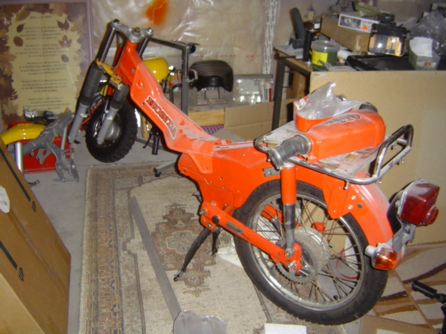

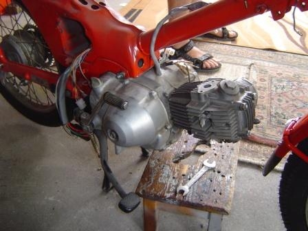

Eigentlich wollte ich den Bericht neu schreiben, aber irgendwie bin ich etwas faul geworden. Einige Teile wurde abgebaut um in der 70er CT 90 zu landen. Auch der Motor wurde ausgebaut, da ich dachte da soll ein 12 Volt Motor rein. Wie es kommt es kommt anders, die 70er CT 90 ist fertig und man konnte sich doch dieser Baustelle wieder wittmen.
Ausgang siehe Bild

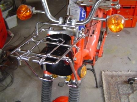

Nun wurden auch hier wieder einige Teile angebaut.
Neues Schutzblech, das neubezogene Vorderrad mit Heidenaureifen. Beim Einbau mit Fett nicht sparsam sein.
Die Lampenhalter und die alte original Hupe.

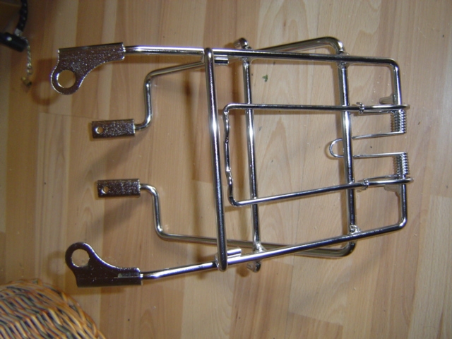

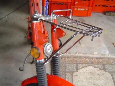

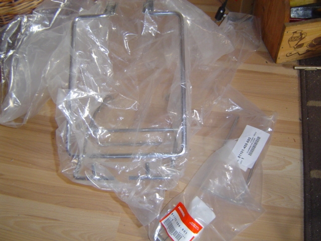

Nur wegen Andreas Hilfe konnte sie so weit wieder gebaut, werden, wäre er nicht da gewesen um mit mir Fachsimpeln, würde die CT wahrscheinlich noch immer so verstaubt rumstehen.
Also ging es weiter, der neue Gepäckträger wurde verbaut, Metall Lampengehäuse angeschraubt, Lenker verbaut, der Kabelbaum eingesetzt und der Motor wieder verbaut.
Mal schauen wann es weitergeht, ich hab hier noch einige Baustellen rumstehen, die vorranig gemacht werden müssen, Elektrik mein großes Problem muss zu erst gemacht werden.
