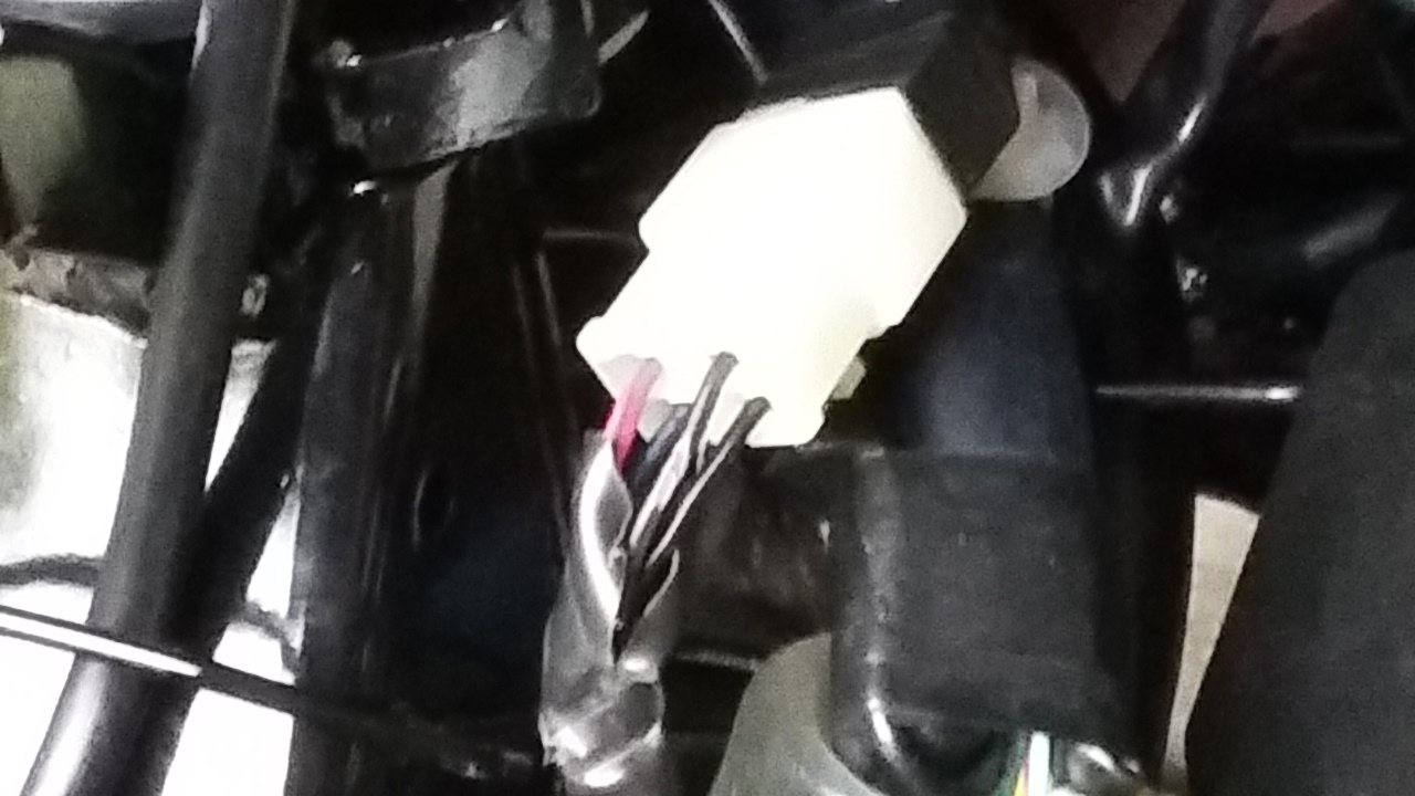

Hallo Gemeinde.
Habe mir gerade eine Steckdose gekauft und bräuchte nun Eure Hilfe.
Im Bild, ohne Verkleidung, unter dem Lenker, rechts , die Steckkupplung mit 4 Kabeln. Das rote geht zum Zündschloss und 3 schwarze kommen vom Zündschloss, die haben bei Zündung ein alle Strom. Will das Teil nicht ganz zerlegen um zu sehen wo die hingehen. Wo könnte ich mich da am besten einstöpseln? Vielleicht hat jemand einen Schaltplan oder hat sich mit Erfolg auch schon drangehängt.
Freu mich auf Antwort.
Jürgen
Jürgen

Liebe Forumskollegen, Jürgen (x19auto) dürfte die Steckdose in der vorderen Verkleidung bereits montiert haben. Siehe sein 2. Bild. Da bringen ihm Hinweise, wo es besser gewesen wäre nicht viel. Seine Frage kann ich ihm leider auch nicht beantworten. Ich würde den Stecker öffnen und mit einer Prüflampe probieren, wann wo Spannung anliegt.
L.G.
Helmut

Helmut hat geschrieben:Liebe Forumskollegen, Jürgen (x19auto) dürfte die Steckdose in der vorderen Verkleidung bereits montiert haben. Siehe sein 2. Bild. Da bringen ihm Hinweise, wo es besser gewesen wäre nicht viel. Seine Frage kann ich ihm leider auch nicht beantworten. Ich würde den Stecker öffnen und mit einer Prüflampe probieren, wann wo Spannung anliegt.
Nimm irgendeines davon, dein Navi wird den Schlüsselkontakt schon nicht überlastenx19auto hat geschrieben:Das rote geht zum Zündschloss und 3 schwarze kommen vom Zündschloss, die haben bei Zündung ein alle Strom

Hallo Done.
Hast ja so recht. Habe einen Plan von der 125er gefunden und dort auch gesehen dass 2 von den schwarzen noch eine weitere Farbmarkierung haben (war mit blossem Auge nicht zu sehen). Wollte auch nicht dass mein Abzweig mit der Einspritzung korrespondiert. Hab mich an das einfache schwarze gehängt, das geht zu den Lichtern. Da kann man nix kaputt machen.
Danke für Eure Anteilnahme
Jürgen
