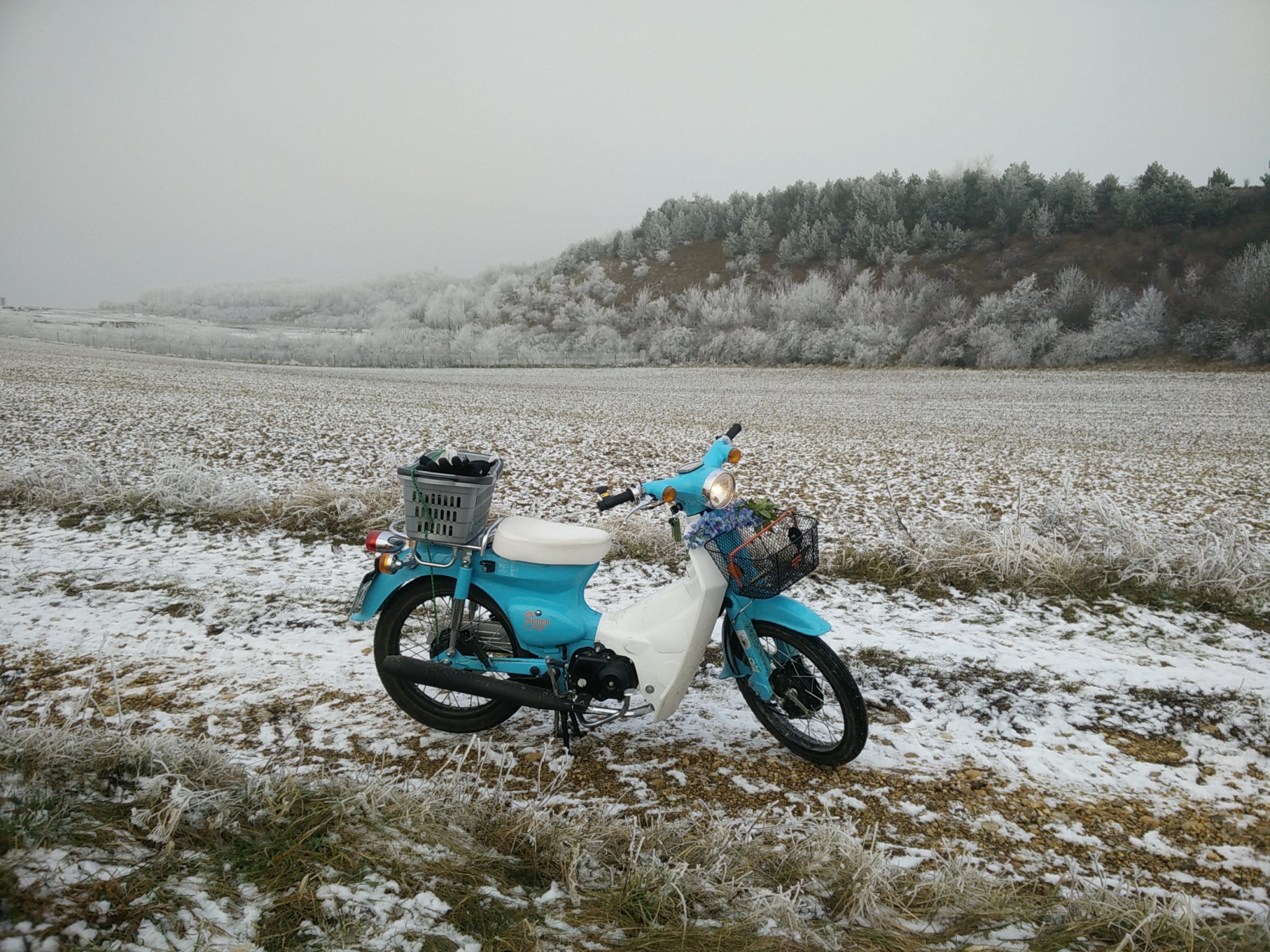

Werner, das sieht nach einer tollen Ausfahrt aus.
Mehr als 2 Stunden Spaß.
Im Wald braucht man keinen Rückspiegel.
Noch 100km bis zur 4. Stelle am Kilometerzähler.
