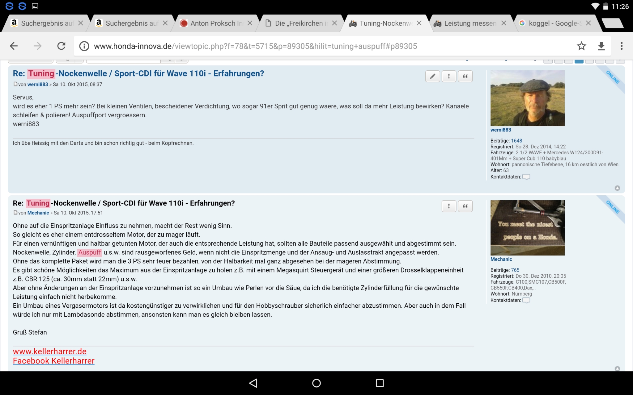

Es gibt Krümmer mit größerem Durchlass, schau dir mal den Innendurchmesser vom Original an und rechne mal aus wie viel Abgase da pro Minute durch müssen bei 75% Füllung und Lambda~1
Der Münchner Andi fuhr seine Wave mit 60% mehr Durchlass und hatte mehr Durchzug und weniger Verbrauch

Denn auch hier gilt, wie bereits an einem anderen Ort geschrieben; Ein Auspuff ist Teil eines ganzen Systems. Wenn man eine Komponente eines Systems ändert muss/sollte man die anderen darauf abstimmen.
Aber probiers mal mit einem grösseren Flammrohr. Wahrscheinlich hast du dann eine Vmax von >120 Km/h, einen Verbrauch von unter einem Liter auf hundert Kilometer und eine markante Mehrleistung von x-Prozenten.
