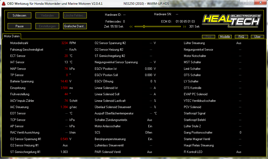

Müsste auch an einer Wave funktionieren...
An der Innova kann die Motorkontrolleuchte den Fehlercode der
im Bordrechner nach aufleuchten der Motorkontrolleuchte
hinterlegt wurde ausblinken / morsen falls keine Garantie mehr auf
die CUB besteht oder man sich ohne Werkstatt der Fehlersuche
widmen möchte.
http://www.honda-innova.de/viewtopic.ph ... 832#p50797
Man kann sich unter 60€ auch einen China Nachbau des Healtech Testers
zum Anschluss an den Servicestecker der Wave gönnen...
Die Hard- und Software kann natürlich deutlich mehr als einen Fehlercode morsen...
Geräte Link und Software Download zum vorher anschauen siehe:
http://www.honda-innova.de/viewtopic.ph ... 50#p111158
Der Honda Händler hat natürlich einen Tester mit Original Honda Software für 900€...
