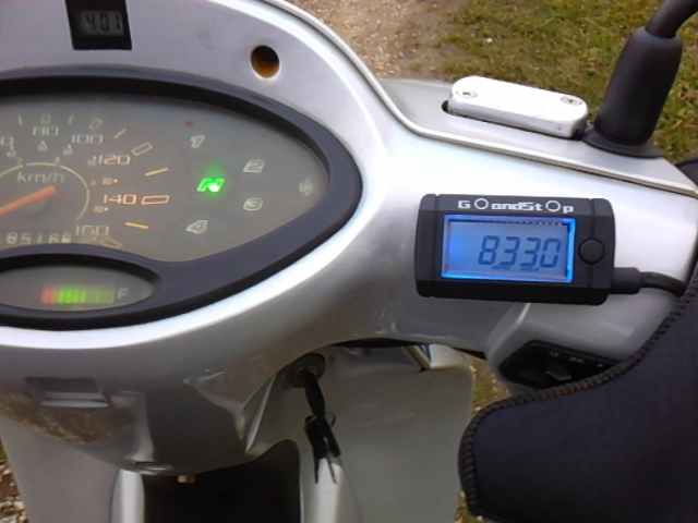

IGN hat an der Hsun einen sehr kleinen aber astrein ablessbaren
Digitalen Drehzahlmesser... ein verbesserter KOSO Nachbau.
Ein nettes Gimmick, mehr nicht...

Hallo IGN
Kannse davon ma en Foto posten?
Gruß LungMike

Im Herbst kostete der KOSO Nachbau noch 14€
Lieferzeit knapp 3 Wochen...
https://de.aliexpress.com/item/Tachomet ... 0.0.n7y9aB
In das Feedback zum Artikel hat IGN eine kurze Montageanleitung geschrieben...
Hier das Original:
http://www.ebay.de/itm/Koso-Betriebsstu ... Swv0tVFA2K
Hier das Original:

Danke IGN
Und ist die Anzeige stabil ?
Bei meinem Koso war praktisch nur das Standgas stabil.
Bei höherer Drehzahl,ziemliche große Sprünge,trotz verschiedener Anschlußverfahren.
Also mal mehr Umwickelungen oder weniger.
Gruß LungMike
Gruß LungMike
Re: Drezahlmesser
Das Impulskabel muss unbedingt direkt an die Zündspule Mike,
an deren Primärseite (Eingang von der CDI) anlöten und
nicht sekundärseitig um das Zündkabel wickeln...
dann arbeitet das Gerät sehr stabil.
Das Gerät enthält keine Batterie wie der KOSO bei dem zwar die
Montage super einfach, aber das Ergebniss so ist wie Du es beschrieben hast,
also 60€ zum Fenster hinausgeworfen wurden.
Was nicht geht sind nicht entstörte Zündkerzen und Kerzenstecker,
dann "spinnt" der Computer und zeigt einen Bluescreen of Death
wie ein defektes Microsoft Windows...
Matthias
Matthias
