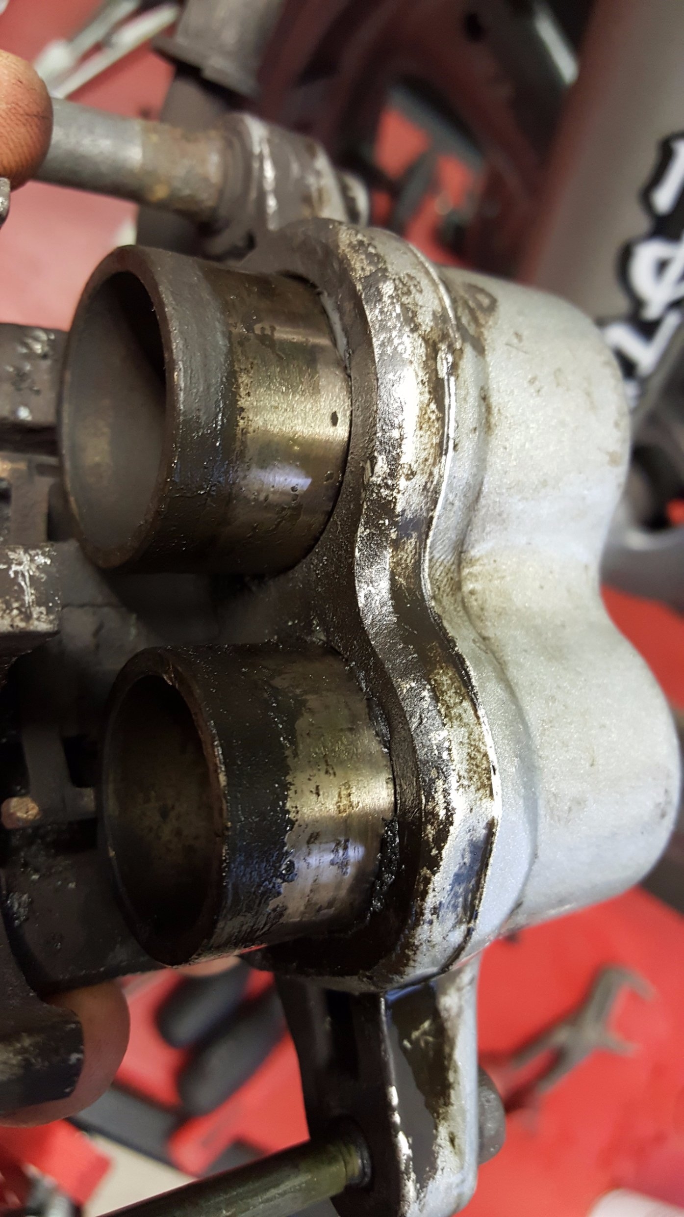

Bei langen Bremskolben mag die fragwürdige Hammermethode noch funktionieren, aber bei z.B. Bremsanlagen von Supersportlern mit Festsätteln und unzähligen Bremskolben sind die Kolben oftmals sehr groß im Durchmesser und extrem flach. In diesen Fällen tut man sich schon mit Spezialwerkzeug sehr schwer, die Kolben nicht zu verkanten.
Klar kann ich euch nur die Profivariante erzählen, so sollt ihr es ja auch machen
Das du mit deinem Hammer oder mit einer Rohrzange den Kolben und dadurch die Chromschicht beschädigst ist klar. 3 Jahre später ist dann der Rost überall...
Hier noch ein Bild von der besagten XJ, da ist der Dreck in den Nuten bei den Dichtringen so extrem, das es die Gummis schon mit nach außen gedrückt hat.
Auch keine Seltenheit
