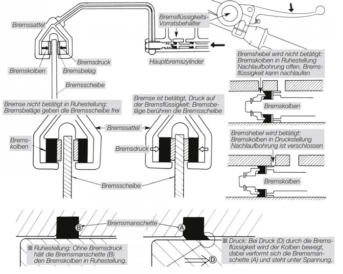

@ JabbatheHut , zu deine Frage :
Wie saugt die Pumpe denn die Bremsflüssigkeit aus dem Ausgleichsbehälter in die Leitungen? Dazwischen ist doch die Bremspumpe.
Kann mir mal jemand die Funktionsweise bzw die Anwendung erklären? Danke im Voraus.
Habe dazu ein schönes Bild gefunden , was deine Frage beantwortet ,(siehe Bild rechte Seite)
und auch eine Erklärung liefert : Warum geht der Bremsbelag zurück , wenn die Bremse gelöst wird.
Gefunden in : http://www.rockandroad.de/motorrad/test ... rettyPhoto
