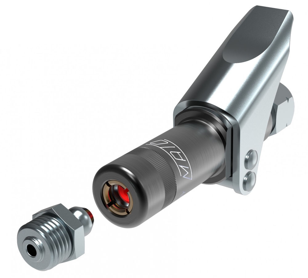

Grade gefunden , scheint eine bessere Variante der Entlüftungsschraube zu sein :
:?: Das Ding macht Sinn , hat jemand Erfahrung dazu ??
Kennt jemand die Gewindeabmessung der Inno/Wave Entlüftungsschraube :?: OK , gefunden :
ENTLUEFTUNGS-VENTIL
STAHLBUS, M8X1.25X16 MM
HONDA ANF 125 INNOVA (JC37A)
[Bremse hinten] ??????????????????????????
Bestellnr. 10002854 Tante Luise 22,95€ ,tja Quallität hat seinen Preis

Stahlbus Ventile nutze ich seit Jahren, gerade heute mal wieder welche verbaut.
Der Vorteil: Gewindeschonung, bequemes entlüften wegen dem integriertem federbelasteten
Kugelventil. Einfach nur druf achten das oben nichts trocken fällt und etwas durchdrücken...
