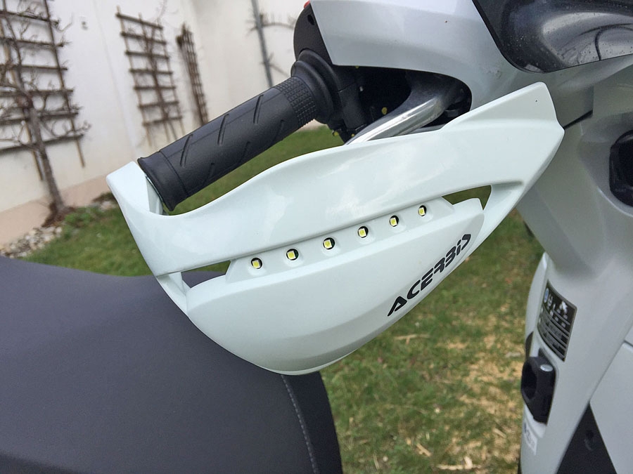

Ja, genau die "Acerbis Handprotektoren KIT SCOOTER FLASH" meine ich http://www.ebay.de/itm/Acerbis-Handprot ... SwbsBXloxk. Hoffe der link ist jetzt der richtige. Taugen die Dinger überhaupt etwas?
@BastlWastl, danke für die Vorwarnung :) , mal sehen wie gut oder schlecht die Klammer rausgeht. Raus wird sie müssen.
Re: Handprotektor Handschale
Mei, taugen... Ich find sie halt erheblich hübscher als die üblichen Handschalen für Roller, wo man ja leider durch die Lenkerverkleidung in der Auswahl stark limitiert ist.
Das mit den LED ist aber sehr italienisch gelöst – ein einzelnes Modul mit selbst einzusetzenden Batterien und Mikroschalter, bei dem die China-LED durch ein paar Löcher in der Schale gucken. Wetterschutz=0, ich bin gespannt, was da nach dem ersten festeren Regen davon übrig bleibt. Vorteil: lässt sich ganz einfach wegschrauben :D

Für mich sehen die grundsätzlich noch schön aus. Aber die LED Geschichte ist schon etwas billig gemacht.

Sehr schöne Bilder, sehen schick aus. Danke dafür, das hat bei der Entscheidung sehr geholfen, schon bestellt. Bin gespannt, ob die Handschalen bei meiner Japanerin auch so gut aussehen, das rot wird farblich abweichen, egal :)
