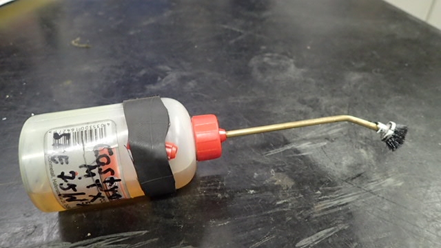

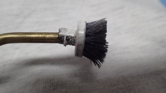

Aus der Rubrik , Wie geht es auch effektiver : Kette Ölen
Habe mal was gebastelt , schon seit fast ein Jahr im Einsatz , und für Gut befunden :
Funktioniert auch bei der Inno mit dem Kettenkasten bestens:
Bevor die Frage kommt : Es ist der Kopf einer elk.Zahnbürste !
Das ist die Kaufvariante , vielleicht etwas zu groß für Inno
Das ist die Garagenvariante
Ich liebe das Teil , fein Dosierbar , nix kleckert daneben
Re: Gutes Werkzeug , schlechtes Werkzeug
Gute Idee. Ich hab genau so eine pumpflasche. Und im Bad liegen bürstenköpfe. Und Montag ist feiertag :twisted:
Auf auf frisch ans Werk! :)
