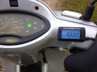

Funktioniert gut. Anschlusskabel bis zur Zündspule verlegen, ablängen und abisolieren, den grünen Draht an die Primärseite (den Eingang) der Zündspule löten, den schwarzen Draht daneben an die Masse der Zündspule (= grün bei Honda) klemmen und den roten Draht verlängern und mit dem geschalteten Plus am Zündschloss verbinden. Einstellung im Drehzahl-Menü ist für ein Cheap Urban Bike 1 statt 0,5. Wie üblich nur entstörte Iridium Zündkerzen verwenden, sonst zeigt der Computer einen "Bluescreen". Das Gerät enthält ein Voltmeter zum überprüfen der Batteriespannung, speichert die maximal erreichte Drehzahl (rücksetzbar) und enthält mehrere Betriebsstundenzähler (Tanken, Ölwechsel) ebenfalls rücksetzbar.

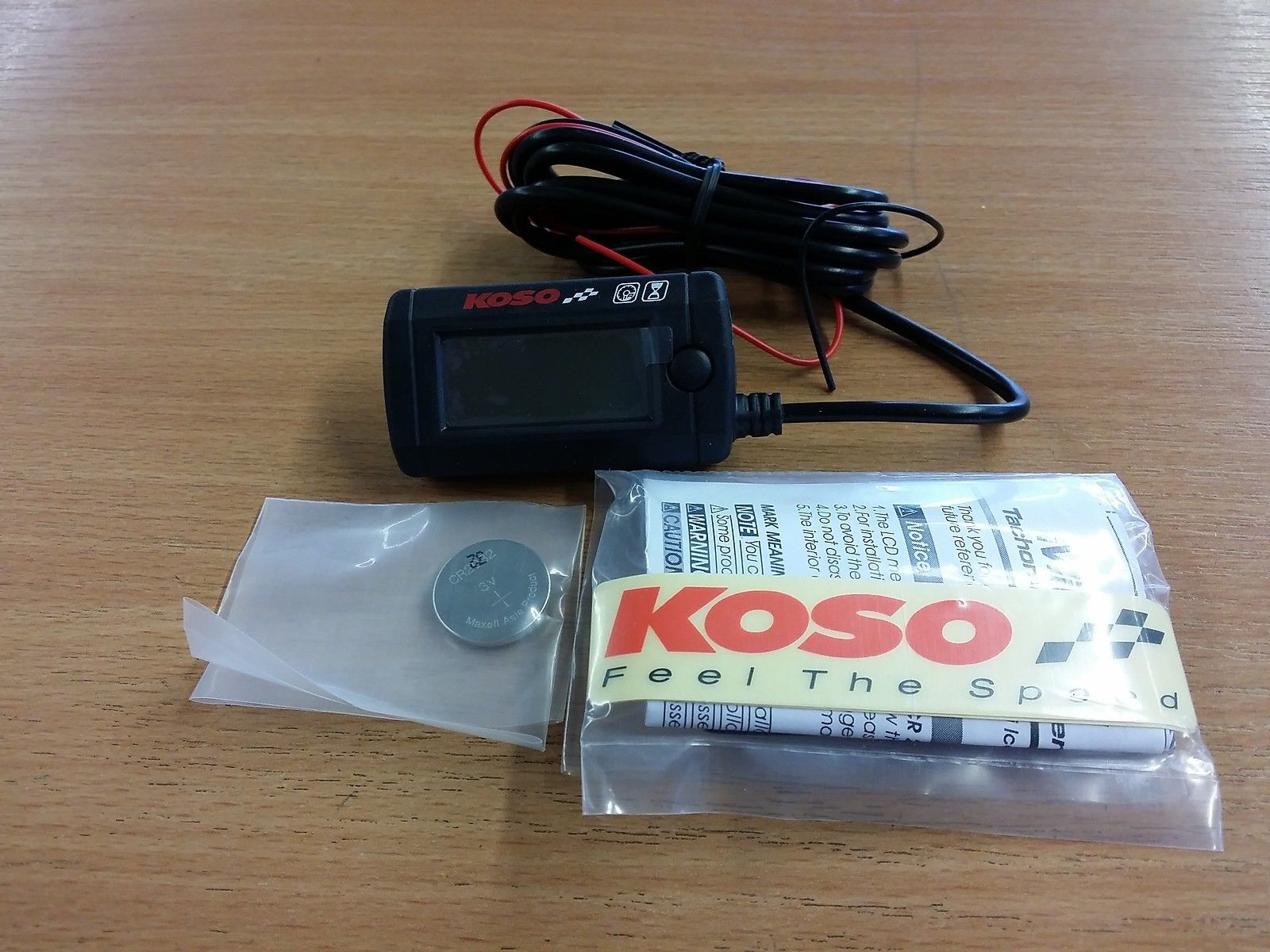

hier das 4x so teure bekannte Original von KOSO zum Vergleich...

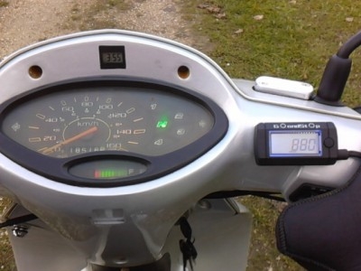

Iridium Leerlauf mit 880 statt 1300 Umdrehungen.jpg (70.28 KiB) 13213 mal betrachtet
KOSO mit Bordspannung versorgt.jpg (60.31 KiB) 13212 mal betrachtet
