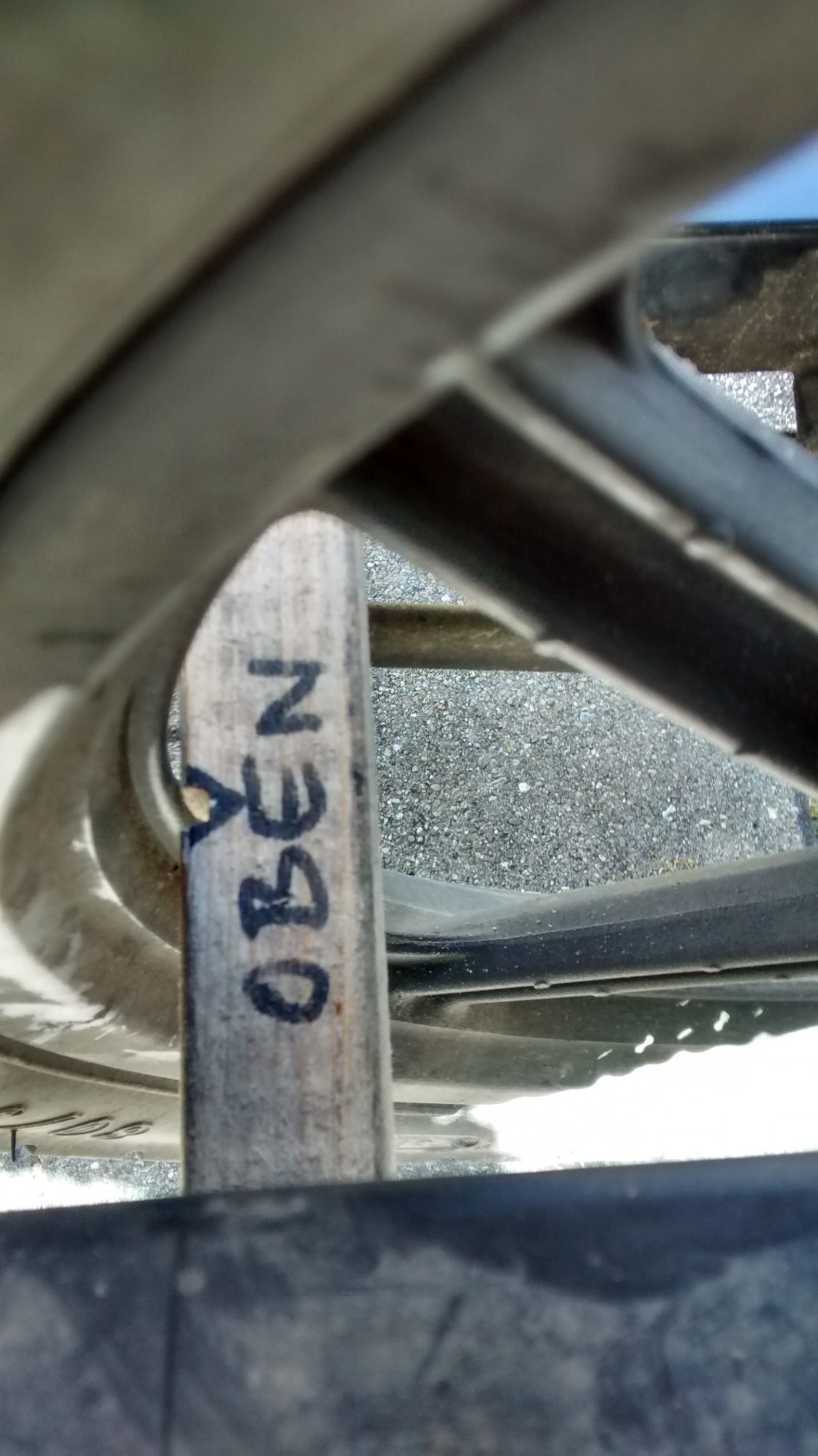

Letztens beim Spannen der Kette hatte ich folgende Idee.
Wenn man ein Stück Holz im rechten Winkel zwischen die Hinterradschwinge klemmt und
davor mittig eine Markierung aufträgt oder einsägt, so müsste sich doch im Optimalfall die Markierung
und der Mittelsteg der Felge treffen.
Also Brille auf die Nase gesetzt und den Kettenspanner auf genau "Strich 3" gestellt.
Hääh komisch :? ?, Kimme und Korn lagen 2 mm. auseinander.
Ich habs dann trotzdem so gelassen und dem Präzision-Kettenspanner von Honda vertraut.
Wie ich jetzt eben sehe, hatten wir das Thema schon mal, aber sei`s drum
Gruß Dieter
Spezialmesswerkzeug ;-)
