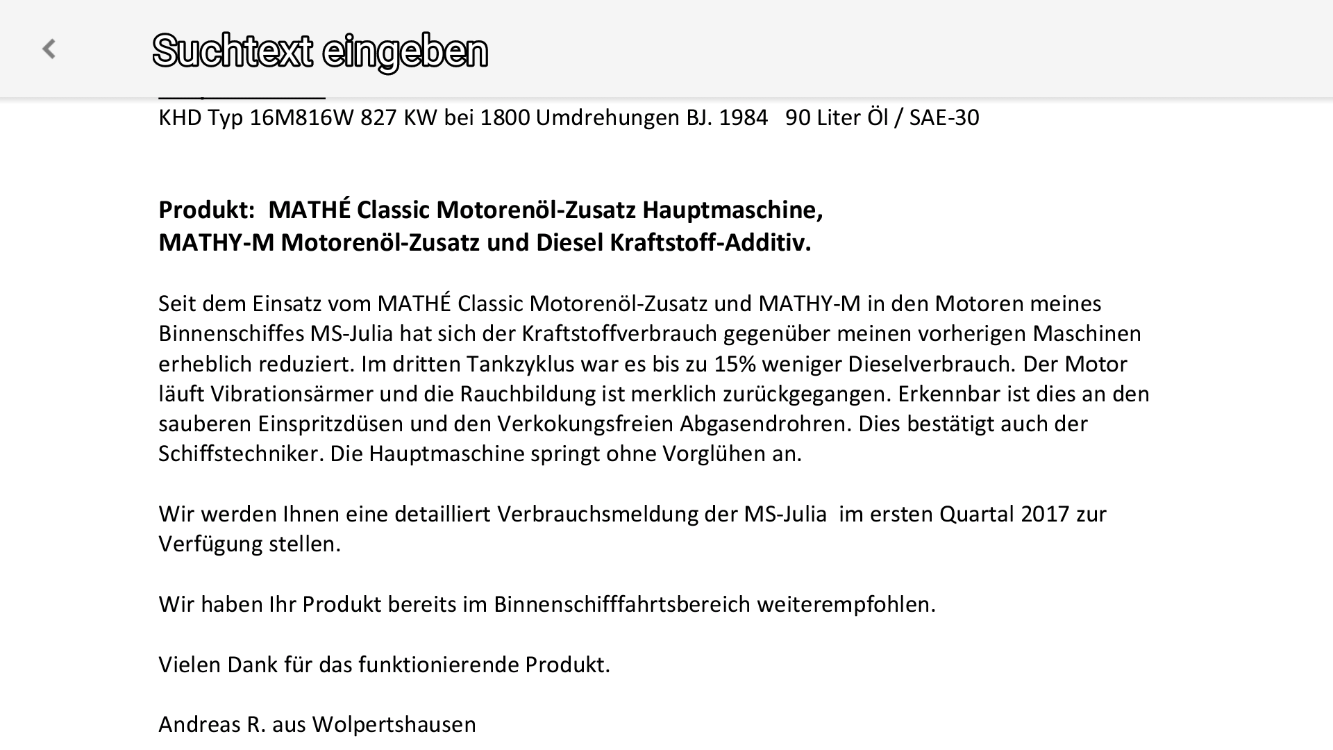

ich habe da was gefunden. Ein deutscher Binnenschiffer mit DEUTZ Motor Schiffsantrieb, mit 90 Liter Motoröl. Er meint, dass die Maschine jetzt VIEL besser laufen würde. Wieauchimmer...
ps: Wenn MATHY wirklich Verkokungen löst...

Ich denke, dass der Schiffer zu 80 Liter 30er Öl mineralisch 10 Liter MATHY CLASSIC gegeben haben wird.
Macht absetzbare € 360 - in etwa soviel wie das restliche Öl!!!
Für die moderneren Antriebe hat er MATHY-M genommen.

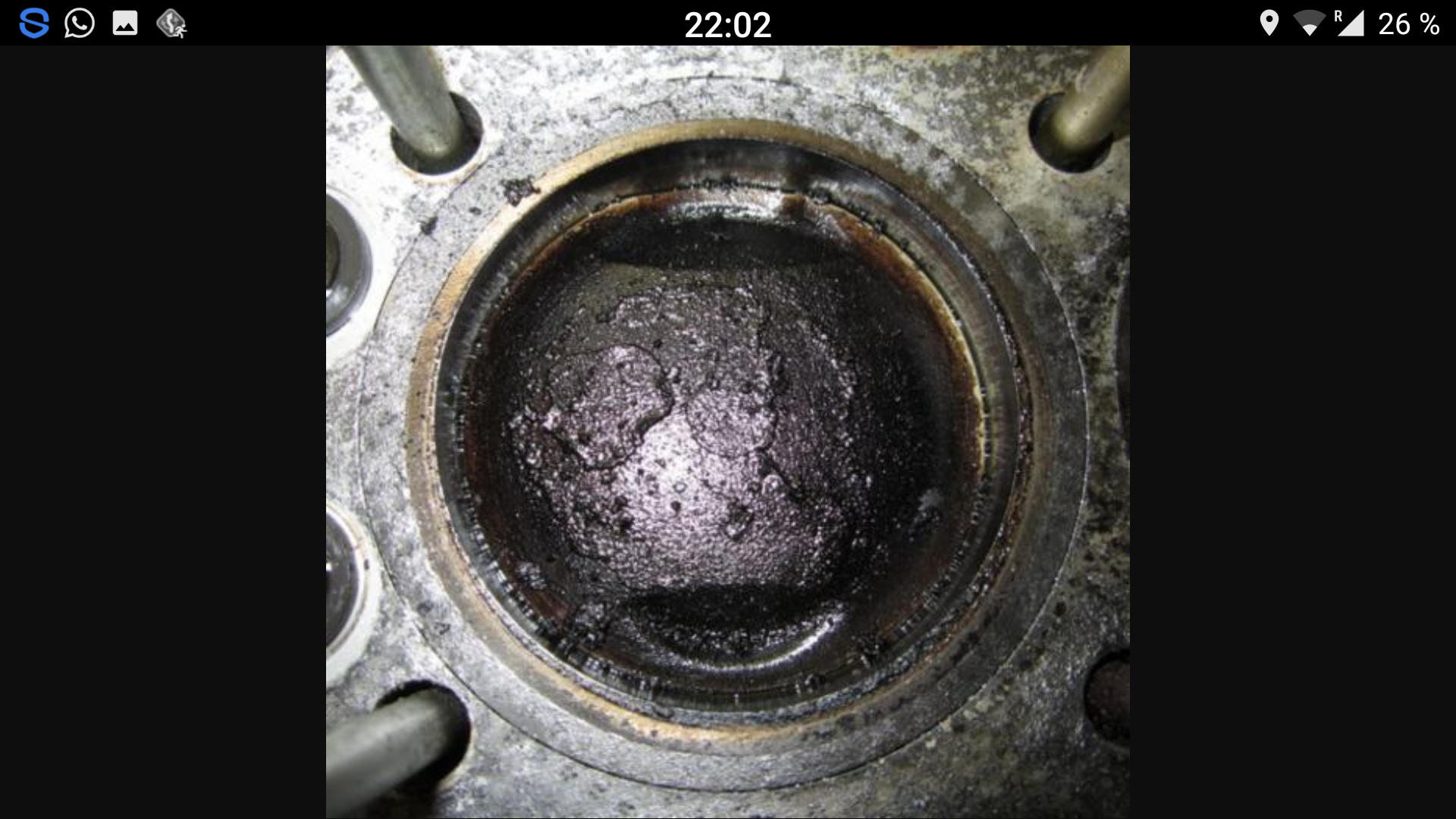

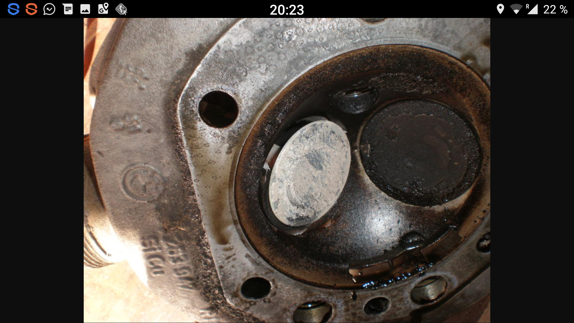

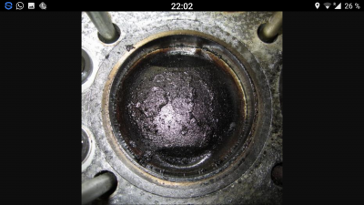

ps: die BMW-Boxer von 1969 - 1996, die Zweiventiler, haben manchmal 3 mm Ölkohle auf den Kolben. Die wollte ich - falls vorhanden - wegkriegen.
Berichte uns dann halt im Herbst.

Wie soll Mathy im Brennraum Ölkohle wegbekommen?Bei einem intakten Viertakter gibts dort im Gegensatz zum 2 Takter kein Motoröl und somit auch kein Mathy
Imrestlichen Motor kann das klappen aber sonst doch wohl nur über Mathy Kraftstoff-Aditiv oder
