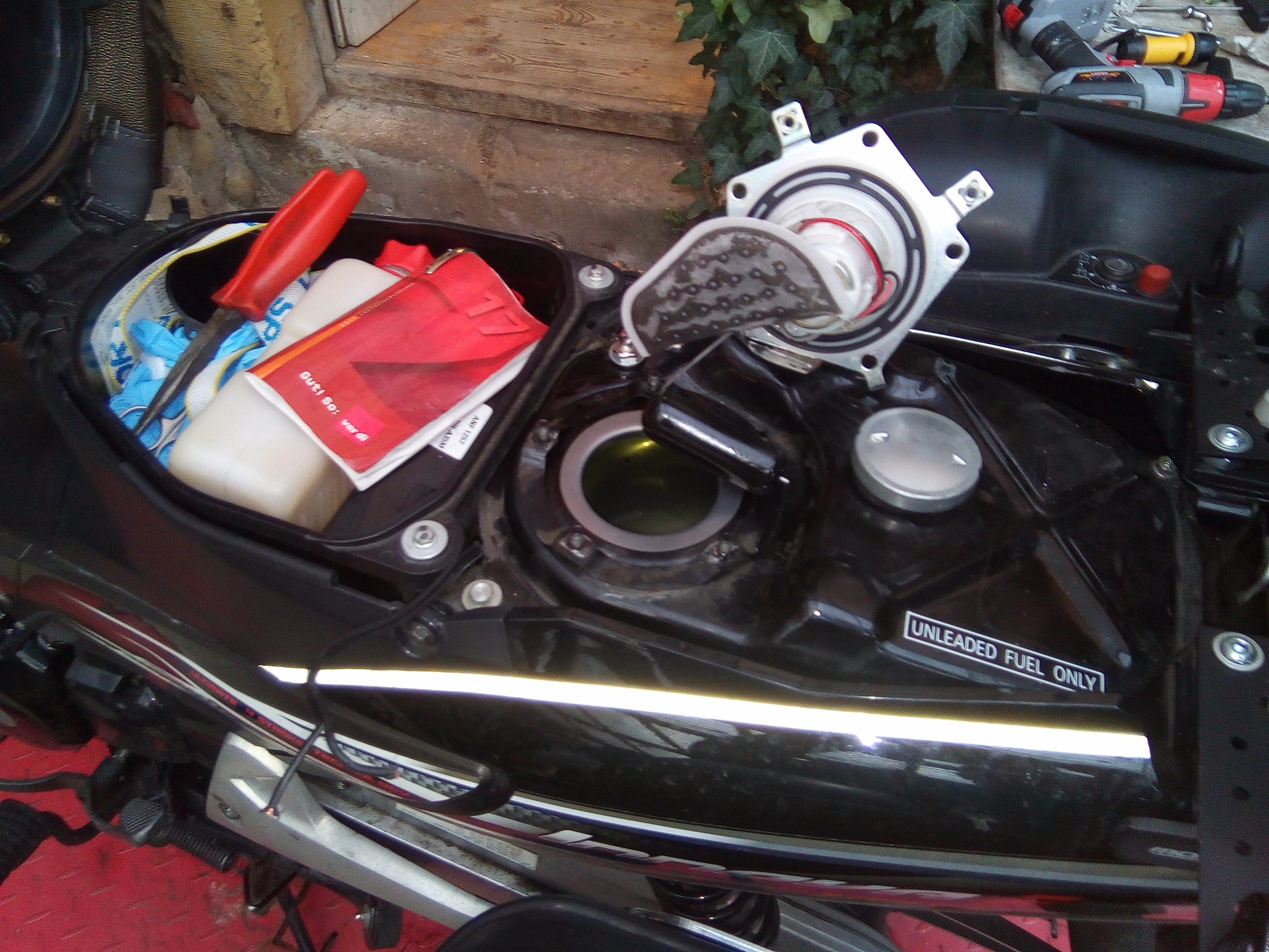

Hallo liebe CUB-Trei-Bär,
ich hab heute an gefangen einen Zusatztank an zuschließen.
Ich bin noch nicht ganz fertig geworden, aber ein paar Fotos gibt es schon.
Morgen mehr.
Gute Nacht
Palu
Morgen mehr.
Gute Nacht
Palu

Der weisse Plastikkanister zieht, sobald du die Pumpe abstellst, Luft aus dem Inno-Tank und nimmt so seine alte Form an.
Die Be-/Entlüftung des Gesamtsystemes erfolgt über den Inno-Tankdeckel. Lässt der nur Luft rein ? oder auch raus.
Die DAX hat 'nen Tankverschluss, bei dem du die Belüftung sperren kannst. Dadurch kannst du sie auch beim Transport hinlegen.

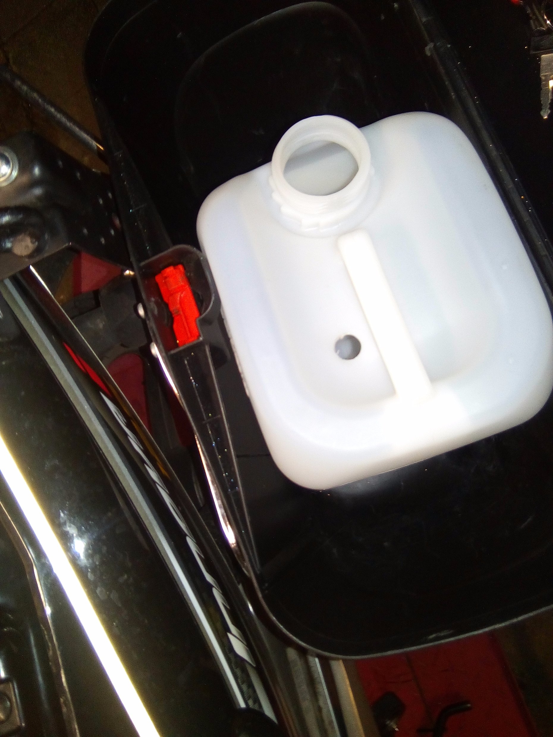

Re: Zusatztank für mehr Reichweite
Der Deckel des Kanisters ist doppelwandig. Ich habe von Innen und Außen ein 1,5 mm Loch gebohrt.
Nun zieht er sich beim rüber pumpen nicht zusammen und bläht sich bei Hitze nicht auf.
Natürlich darf ich die Innova nicht hinlegen.
Gruß Palu
Gruß Palu
Dann brauchst Du in der Pumpleitung ein Rückschlagventil. Die einfachsten gibt es in Pump-Seifenspendern. Ob die auch kraftstoffbeständig sind ? Oder die Gesamt-Spritmenge darf nie das Volumen des Ersatzkanisters übersteigen, dann kann da nix drüber auslaufen. Oder Du entlüftest über 'nen Schlauch, dessen Öffnung über dem Inn-Tankdeckel liegt oder Du entlüftest in den Inno-Tank - also noch ein Loch reinbohren.
Mit Deiner Ausführung kannst Du Karls Reichweitenrekord brechen ! Ob der dann 'nachrüstet' ?
Quatsch ! da kann ja nix zurücklaufen. Die Pumpleitung endet ja oberhalb des Inno-Treibstoffspiegels.

Aber Werni ...
was ist das den für ein großes Loch neben dem Tankdeckel ?
Hallo CUB-Trei-Bär,
ich habe mir Karl´s Rat zu Herzen genommen und entlüfte den Zusatzkanister nicht mehr über ein kleines 2 mm Loch im Deckel, da sich dann wie Karl richtig bemerkte Dämpfe im Seitenkoffer bilden und sammeln.
Ich entlüfte jetzt über einen Schlauch mit 2 mm Durchmesser nach außen aus dem Koffer raus.
Selbst wenn die ganze Fuhre umkippt, läuft nicht viel Sprit aus.
Ob das ABE hat oder nicht ??? will ich gar nicht wissen !!! ich will fahren und das möglichst weit !!!
Ich habe jetzt eine Reichweite ohne abzurödeln und die Sitzbank hoch zu klappen von 450 Km.
Um Done´s Koffer Verlust zu entschärfen, in den Koffer hab ich jetzt einen 6 l Kanister, einen Mini-Kompressor, Flickzeug für mein Schlauchloses Hinterrad,
und mein komplettes Bordwerkzeug mit Montierhebel und Flickzeug für Vorderrad und Reserveschlauch.
