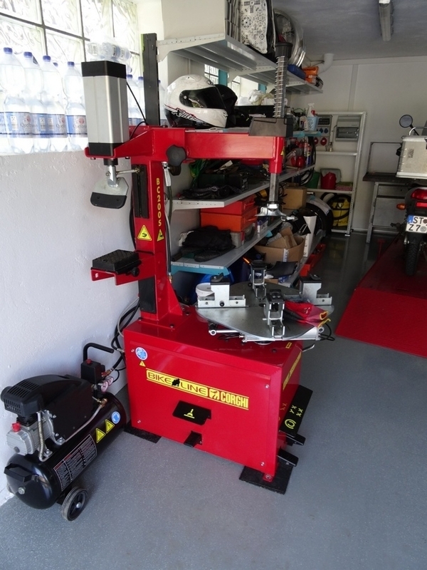

Lustig ich hatte mir letzhin das Thema auch angesehen, aus Anfängersicht. Im HB wird ja das Gerät hier angepriesen. Sieht gut aus, kostet aber was. Im Video sah ich schön wie damit gearbeitet wird.
Dann habe ich die Günstigen Dinger angesehen. Die haben alle den "Drück-Mechanismus, wie das von Dir gezeigte Gerät. Was ich bei den Billigen nicht gesehen habe, wie geht es nach dem Abdrücken weiter? Kein "Finger" der eingehängt werden kann, kein Drehmechanismus. EDIT:::
Habe auch hier ein nützliches Video gefunden. Nun ist auch das klar.

das von dir gezeigte ist eher für den offroadbereich am rennwochenende und mit mindestens 3-5 montagehebeln zu nutzen .
gängig sind diese versionen
https://www.max2h.com/shop/reifenmontierger%C3%A4t/
http://hama-racing.de/14.html
wichtig ist das sie bei der montage fest wo angebracht sind , sonnst dreht sichs mit .
habe von den verlinkten eine günstige nachbauversion , funktioniert ,erfüllt ihren zweck .
