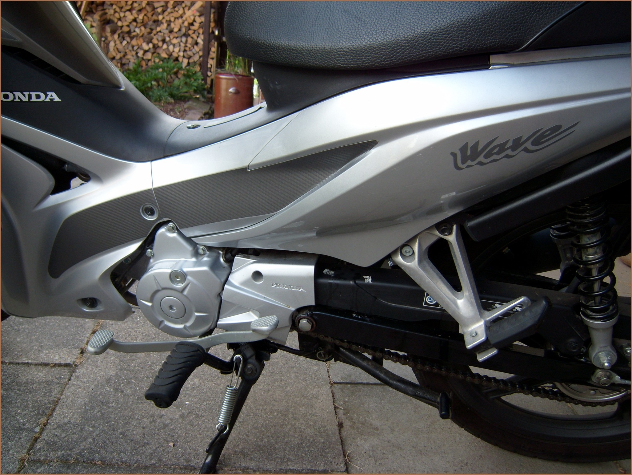

Servus!!
Habe vor einigen Tagen eine rote Wave erstanden. Die Wave ist ein gutes Jahr alt (jung). Von der linken silbern lackierten Plastik-Motorabdeckung blättert an mehreren Stellen der Lack ab. Auch gibt es dort Stellen, wo der Lack noch nicht eingerissen ist, sich aber auf dem Untergrund verschieben lässt wie wenn der Lack keine Verbindung zum Untergrund hat..
Der Vorbesitzer sagt, er weiß nicht woher das kommt.
Für mich ist das ein Herstellerfehler. Die Wave hat noch Honda-Werksgarantie (Erstzulassung Mai 2016).
Heute war ich beim Honda Motorradladen in meiner Nähe, wo diese Wave allerdings nicht gekauft wurde.
Ich bat darum, dass der Händler bei Honda einen Antrag auf Garantie stellt. Genau gesagt wollte ich ein neues, silbernes linkes Motor-Verkleidungsteil. Natürlich hätte ich das neue Teil dann auch selbst angeschraubt.
Jedoch will ZWEIRAD-MICHAEL in München Pasing keine Garantieleistung bei Honda beantragen. Er bekäme seine Arbeitszeit (???) von Honda nicht ersetzt und außerdem habe er so einen Fall noch nicht erlebt. Das käme bestimmt von Bremsflüssigkeit.
Macht auch nichts, deswegen rege ich mich nicht auf.
Aber ich wollte Euch fragen wie ich das aufhübschen kann. Bevor ich das silbern nachlackieren kann muss wohl der alte Lack runter und zwar komplett. Wie? Mit Schmirgelpapier? Oder besser mit Heißluft? Oder habt Ihr eine ganz andere Idee?

@DonS, das Teil abzuschleifen ist vermutlich ein zeitintensives Geduldsspiel wegen der Vertiefungen, da kommst mit Schmirgel kaum richtig rein. Ich fürchte dass dies kein Profi für einen 50er macht ...

Mich würde hier vor allem die Ursache interessieren, denn solange da keine Klarheit besteht lohnt sich auch keine Reparatur des Teils. Betrifft der Schaden eigentlich nur ein Teil?
Solche flächigen Ablösungen des Lackes kenne ich sonst eigentlich zB vorallem von Kunstoff/GFK Benzintanks bei denen das Benzin durch den Kunststoff diffundiert und dann den Lack abhebt. Um Namen zu nennen sowas gab es häufig bei älteren Tanks von Habermann, Acerbis oder auch mal bei GS BMWs mit Kunstofftanks. Das wäre aber nicht wahrscheinlich. (googeln unter den Schlagworten "Kunststofftank BMW Lackierung" bringt diesbezüglich viele Vorschläge.
Teilweise gibt es das aber auch wenn vor dem Lackieren nicht richtig entfettet wurde. Bei einem ein Jahr alten Fahrzeug mit originaler Lackierung würde ich mich nicht so gerne mit dem lapidaren Hinweis auf Bremsflüssigkeit (noch dazu links bei einem Fahrzeug ohne hydraulischer Kupplung) zufrieden geben.

Habe grad im Benutzerhandbuch Seite 52 unter "Ab- und Anbau von Karosseriebauteilen" gesehen dass das ja zwei Plastikteile sind, die da betroffen sind und nicht nur eines. Ganz vorne links am Eck, der große Lackschaden auf Foto 2 ist Teil der vorderen Verkleidung, oder ??? Läßt sich dieses Teil mit den Clips von der roten Verkleidung lösen?

Ich glaub dass das Teil fehlerhaft ist, weil entweder gar nicht oder aber schlecht grundiert wurde. Das würde auch den Farbunterschied zum angrenzenden, einwandfrei grundierten Teil erklären.
Der Vorbesitzer hat da garantiert nicht nachlackiert. Das sagt mir mein Bauchgefühl weil der ein zwar korrekter, aber eher technisch unbegabter Mensch ist, so jedenfalls mein Eindruck.
@Bohne, danke für den Tipp, vielleicht ist es am vernünftigsten wenn ich mich an Honda Deutschland wende bevor ich in Eigenregie zur Sprühdose greife. Denn ich befürchte, dass eine Sprühdosenaktion niemals den gleichen Farbton erzeugen wird und ein fürchterlicher Pfusch wird ...

Ich hatte zwar kein Lack-Problem, aber mal Lust etwas zu ändern.
Folie kann da auch helfen. Vorher mit Nassschleifpapier bearbeiten.

Das schaut saustark aus !!!
Am Eck vorne (Foto 2) dürfte ich jedoch Probleme mit einer Folie bekommen, weil es eine konvexe Fläche ist.

Ich würde mich auch zuerst an Honda halten. Und wenn du schon bei Honda Deutschland bist würde ich auch auf das Verhalten des Händlers, der die Garantieabwicklung verweigerte, aufmerksam machen! Das ist so nicht in Ordnung.
Wenn es dann tatsächlich kein Garantiefall ist dann würde ich es selber demontieren und bei einem Lackierbetrieb lackieren lassen. Das ist keine grosse Sache. Die können das und sind dafür ausgerüstet.
